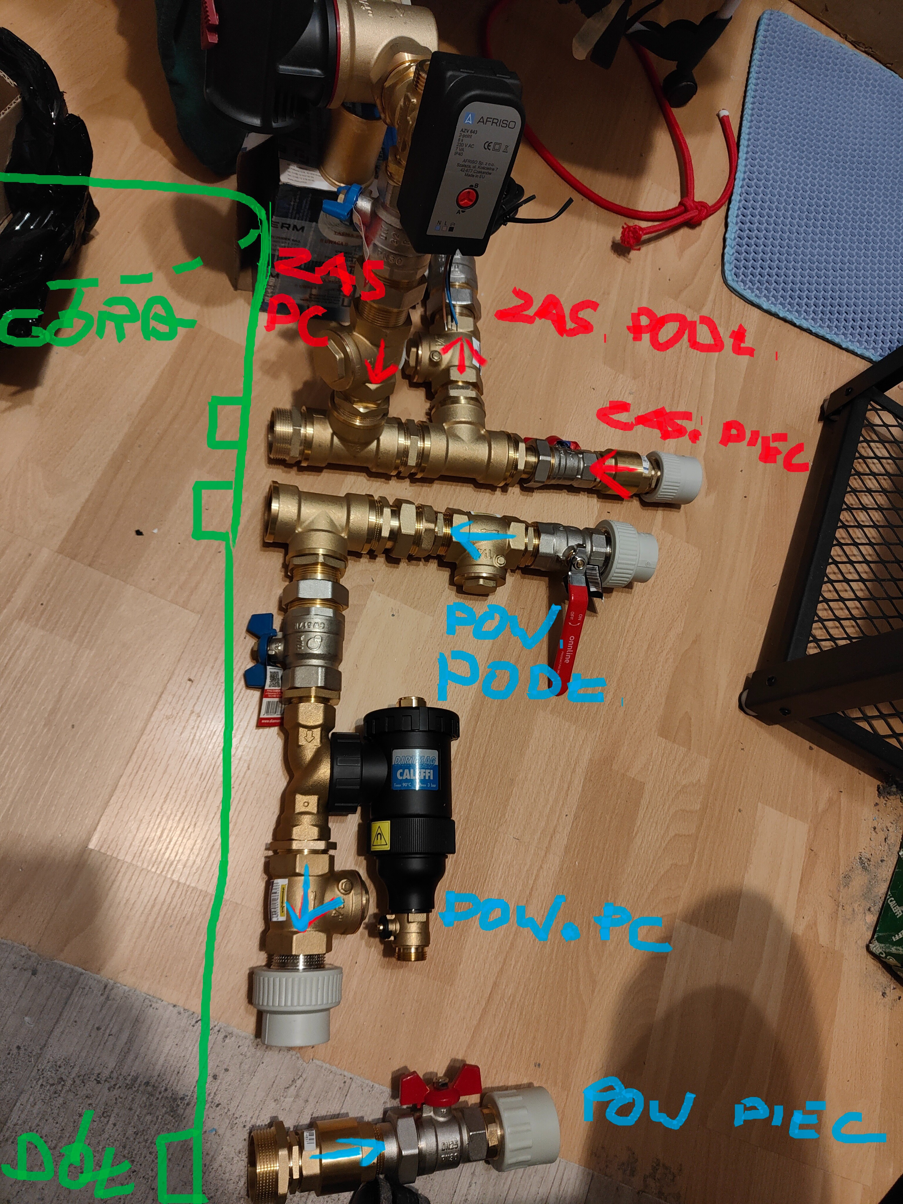

Cześć,
Pytałem już wcześniej ale wolę się upewnić zanim wszystko poskładam na dobre.
Sytuacja jest taka, że mam bufora z małą ilością króćców.
Do górnego chcę podłączyć zasilanie z PC, zasilanie z pieca stałopalnego oraz wyjście na zasilanie rozdzielacza podłogówki (poprzez trójnik)
Do środkowego powrót z rozdzielacza podłogówki oraz powrót z bufora do PC również poprzez trójnik.
Do dolnego powrót do pieca.
Czy takie podłączenie jest w 100% bezproblemowe? Czy woda np. z górnego króćca do rozdzielacza podłogówki zawsze będzie brana z bufora a nie znacznie dłuższym obiegiem przez pompę ciepła?  Bo zawór zwrotny przed tym nie chroni. Domyślam się jednak, że woda popłynie tam gdzie najmniejszy opór hydrauliczny tak?
Proszę o odpowiedź tylko na to pytanie - pompę ciepła podłączam z premedytacją na samej górze z uwagi na to, że piec będzie bardzo rzadko używany a nie chcę grzać całego bufora pompą ciepła a tylko jego 1/4 objętości. Ewentualnie jeśli jest jakiś oczywisty błąd tego co na sucho poskładałem 🙂 Filtr magnetyczny na powrocie do PC a separator powietrza na zasilaniu z PC (ledwo widać na samej górze).
