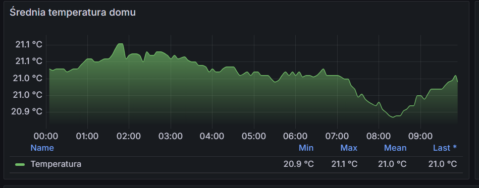

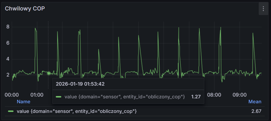

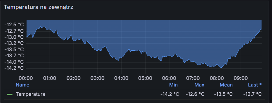

COP z dzisiejszej doby:
Chyba jest całkiem nieźle chociaż temperatura w domu spadła
Grzałki w pompie mam ustawione na -12*C, ale czujnik w pompie zawyża temperaturę o ponad 2*C i mimo -14*C na zewnątrz jeszcze sie nie uruchomiły
Zużycie prądu do teraz (9.50) 19,5kWh
