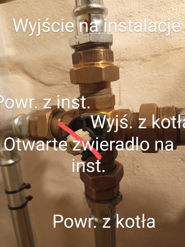

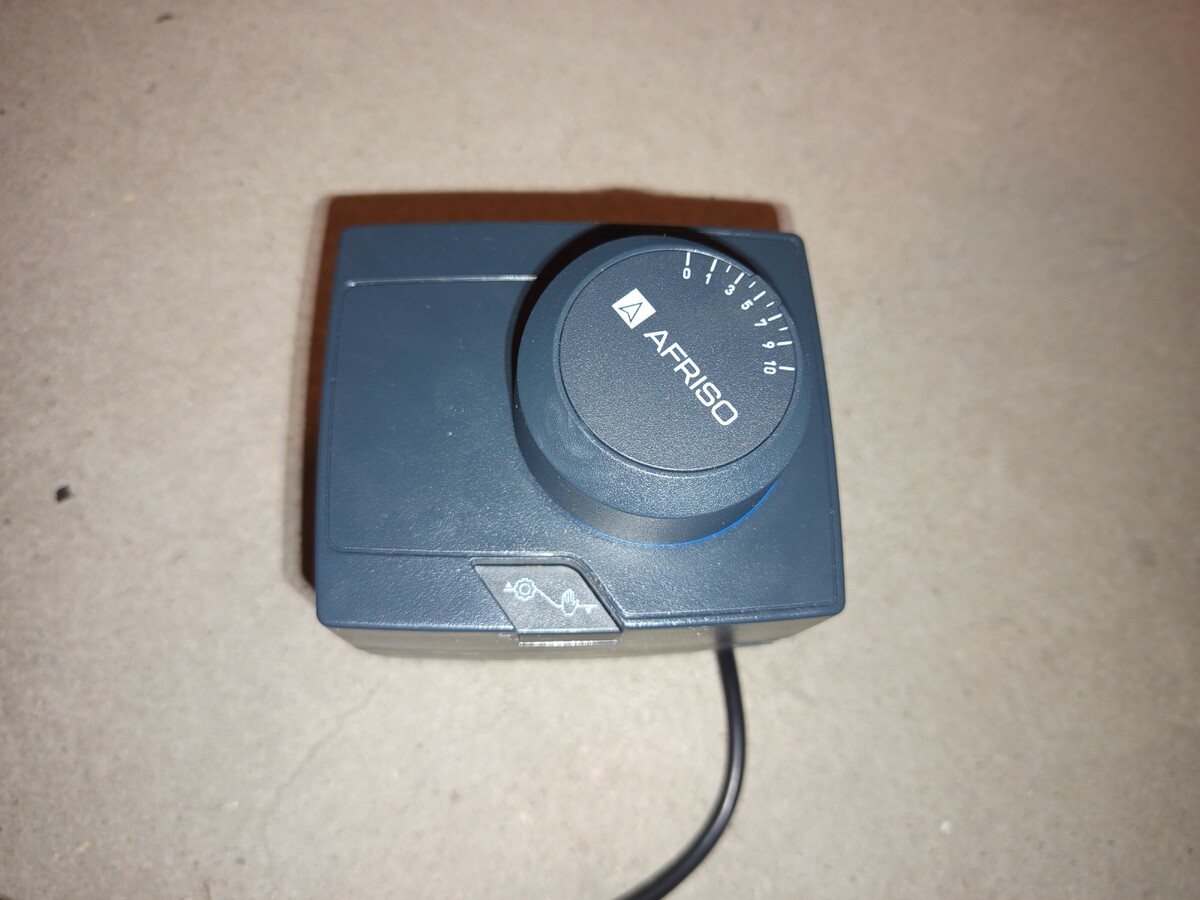

Dzień dobry, jestem tutaj nowy, więc proszę o wyrozumiałość. Posiadam piec na pellet. Niedawno został założony zawór 4d. I są z nim problemy tzn z siłownikiem. Manualnie jak się ustawi zawór, zwieradlo ogrzewanie chula, ale jak się tylko zamontuje siłownik Proclic Afriso to przechodzi od 0 - 10 nie zatrzymując się i po pewnym czasie płodności się temu na kotle pow. 80 st i grzejniki stają się zimne.

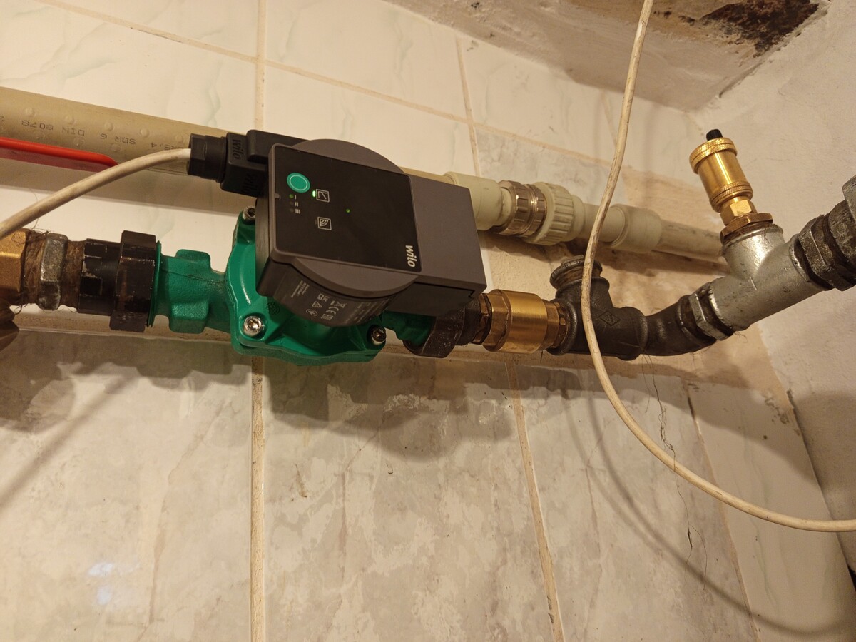

Drugi mam problem z szumiącym zaworem zwrotnym zaraz za pompa c.w.u. jak go nie było to nie było pompy słychać.

Nie mam pojęcia czy instalator coś przy nim ustawiał. Na pocztaku przez chwile chodzi a potem jak sie zamknie to koniec. Sam potem wymontowałem ten siłownik i dałem reczne sterowniae bo wogóle ogrzewania nie było. Otwierał sie w dobra ale szedł od pocatku do konca i koniec i woda w kotle do góry rosła i postój. Czy jak sie zdecyduje na ustawienie reczne jak teraz to może tak pozostac? Ważne zebym miał ogrzewanie a teraz jest normalnie.
Jest tylko otwarcie na 120 sekund i nic wiecej.

To nie siłownik, problemu szukaj w sterowniku kotła.
Tam gdzie jest ustawienie zaworu.
Być może jest włączona o grona powrotu i siłownik zamyka zawór aby dogrzać powrót.
Może być też zmieniony kierunek pracy zamiast otwierać zamyka. W tym przypadku wystarczy zamienić kable na stykach przyłącza.

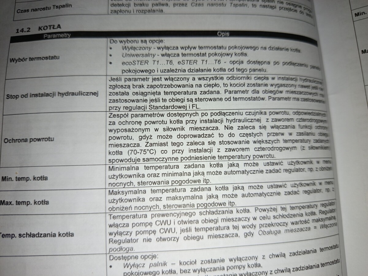

Zmiana kierunków przewodów nic nie pomógła. Nie mam w ustawieniach kotła funkcji ochrona powrotu. W instrukcji jest. Ale nie mam żadnego czujnika zamontowanego na powrocie to może być powód że nie mam aktywnej tej funkcji? Czujnik fizycznie mam.

Co to znaczy że WYŁĄCZYŁEŚ ochronę powrotu a na powrocie dałeś 60. Chyba coś pomyliłeś co ma regulować tą temperaturę skoro wyłączyłeś
W instrukcji jest że jest nie zalecane włączenie ochrony powrotu bo wtedy często dochodzi do zamknięcia zawodu i sugerują ustawienie temp na piecu 70 75 st.
Ochrona powrotu
No zgadza się to miałem na myśli. Przy włączonej ochronie priorytetem dla sterownika jest temperatura wody powrotnej. Wtedy sterownik zamyka obieg na c.o. a tym samym go wychładza. Zamiast tego radzą aby podnieść tem zasilania na 70 st. Jest to zbyteczne jeżeli instalacja z zaworem 4d posiada pompę kotłową. Z tą pompą powrót jest w granicach 5 st niższy .
Więc pytanie masz taką pompę ? Jeżeli nie to błąd niedouczonego instalatora.
Jeszcze jedno to pompa kotłowa jest odpowiedzialna za ochronę powrotu.
Jak jest zawór 4d i funkcja ochrony powrotu w sterowniku za pomocą tego zaworu, to raczej zbyteczne jest robienie tego samego drugi raz, tylko za pomocą dodatkowej pompy. Instrukcja tylko przestrzega przed robieniem głupich rzeczy, np ustawianiem że temperatura powrotu ma być taka sama jak temperatura kotła. No ale co się dziwić, zalecenia coraz dziwaczniejsze to i użytkownicy skołowani. Niedługo zaczną  zalecać zeby na kotle utrzymywać powyżej 100 stopni a powrót musi mieć najmniej 99.

Ja już nie mam siły tak się miałam cieszyć tym piecem a tu klapa. Jak przełączę na funkcję LATO to jest duży szum przy pompie c.w.u. Odpowietrznik są ale nic nie dają. Woda w grzejnikach też szumi i odpowietrzanie ręczne nic nie daje.

A może będziecie wiedzieć dlaczego jak się zawór zamyka to pompa ładująca c.w.u ( nie myslic z cyrkulacyjna) zaczyna głośniej szumieć, tak samo jest jak zmiejsze.obroty na pompie C.O.
Prawdę powiedziawszy ja też zaczynam mieć wątpliwości. Chodzi głównie o sterowanie pompą kotłową brak takich możliwości w tej wersji sterownika.Tu trzeba brać pod uwagę że jest to piec na pellet a tu zasady są inne. Nie mam obecnie czasu aby się o tym rozpisywać.  Ja bym się jednak powstrzymał z tą inwestycją i skupił się bardziej na tych pompach. Jak zdążyła pani zauważyć ważne są przepływy. Druga sprawa to właściwe ustawienie czy też zgranie sterownika pokojowego ze sterownikiem kotła.
