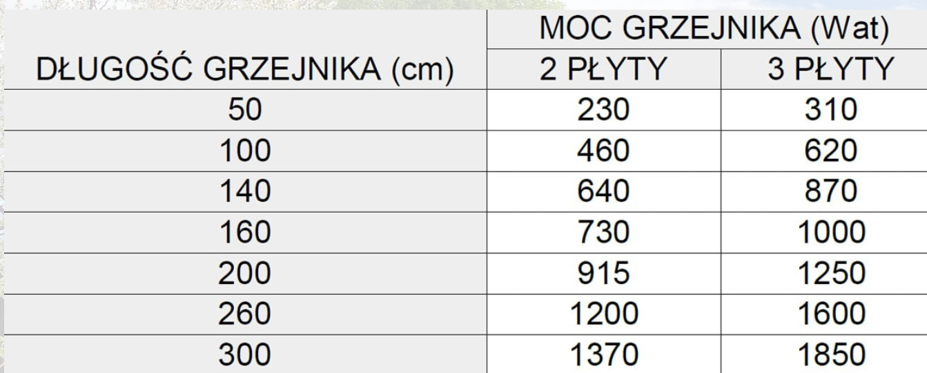

Dobierałem grzejniki C22 lub C33 sugerując się tą tabelą dla zasilani do 40-45image.thumb.png.ea789c05f7683a9db54b42da4fa15d03.pngSą tu osoby z większym doświadczeniem w doborze grzejników może niech się wypowiedzą co o tym sądzą.
Zapotrzebowanie pomieszczeń wyliczyłem z cieplo.app czyli jakiej długości grzejnik zastosować C22 lub C33

Ja korzystałem ze współczynników korekcyjnych PURMO, też wg szacunków app

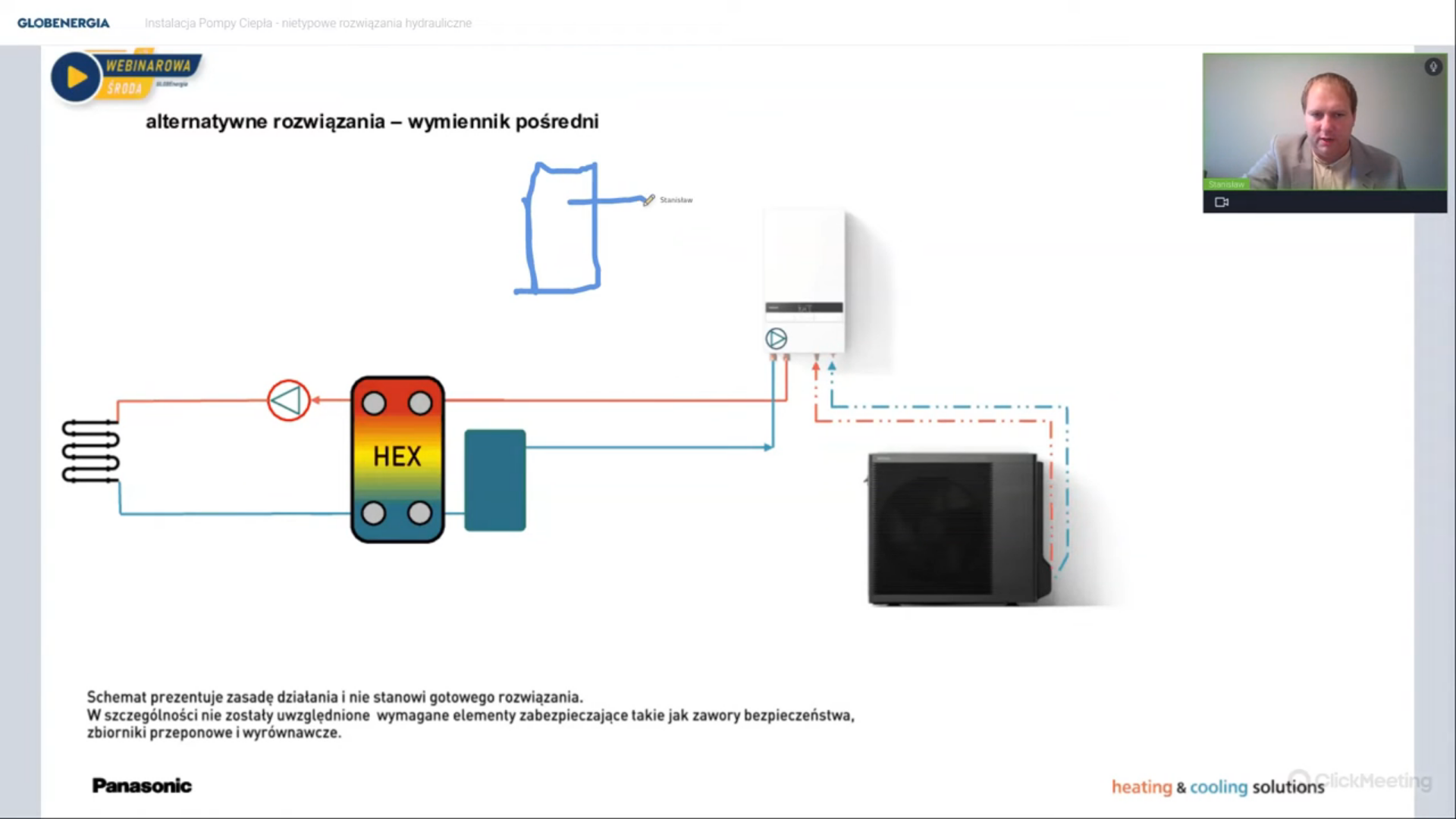

@sambor naczynie wzbiorcze mnie nie interesuje, bo przecież przez wymiennik rozważam podłączenie PC , a nie kotła. Moja PC ma pompę na powrocie tzn. jak ją połączyć przez wymiennik po stronie PC?
Zrzut ekrany z webinaru
A to jest więcej niż jeden możliwy sposób?
Na schemacie masz jakiś 'hydrobox' - on tam faktycznie będzie?
A nie ma za to bojlera CWU, jak będzie grzana ciepła woda w nim - bezpośrednio z PC czy przez wymiennik?
Mi tylko chodzi o podłączenie wymiennika po stronie PC, które rozważam. Kurcze, popatrz o czym było 2 posty powyżej.
@nightwatch czy TY nie masz podłączonej PC przez wymiennik?
Opublikowano (edytowane)
Mam, dlatego pytam - od strony PC wymiennik można zdaje się tylko w jeden sposób podłączyć. Ewentualne różnice mogą być w rozwiązaniu grzania CWU z PC, bo można albo grzać bezpośrednio z PC przez zawór przelaczający i dedykowaną węzownice w bojlerze, albo poprzez wymiennik i starą instalację. Ta druga opcja jest trudniejsza i dlatego postanowiłem u siebie tak zrobić 🙂
Większe różnice się pojawiają z drugiej strony wymiennika , czyli kwestia jak go wpiąć obok kotła w dotychczasową instalację. Najprostsze rozwiązanie to szeregowo, czyli woda płynie przez wymiennik a potem przez kocioł (lub odwrotnie) i nie trzeba się zastanawiać którędy ma płynąć gdy działa kocioł, a którędy gdy PC. Ta sama pompa obsługuje oba przypadki.
Trudniejszy nieco wariant gdy próbujesz np pominąć kocioł gdy działa wymiennik/ i na odwrót, pomijać wymiennik PC gdy działa kocioł. Można to osiągnąć dając osobne pompy i odpowiednio wstawiając zawory zwrotne. Nie wiem co będzie lepsze bo każdy ma trochę inna sytuację.
Aha, uprzedzając pytania, serwisant Kaisai robiąc odbiór gwarancyjny powiedział że jego interesuje tylko to co jest do wymiennika, nie wnika zupełnie w to co jest dalej. W szczególności, nie wymagali żadnego bufora ani minimalnej ilości wody w obiegu do wymiennika (ani za nim, bo jak wyżej - nie interesuje ich co za nim). U mnie w małym obiegu PC jest 12 litrów wody z glikolem i nikt nie marudził że mało.
