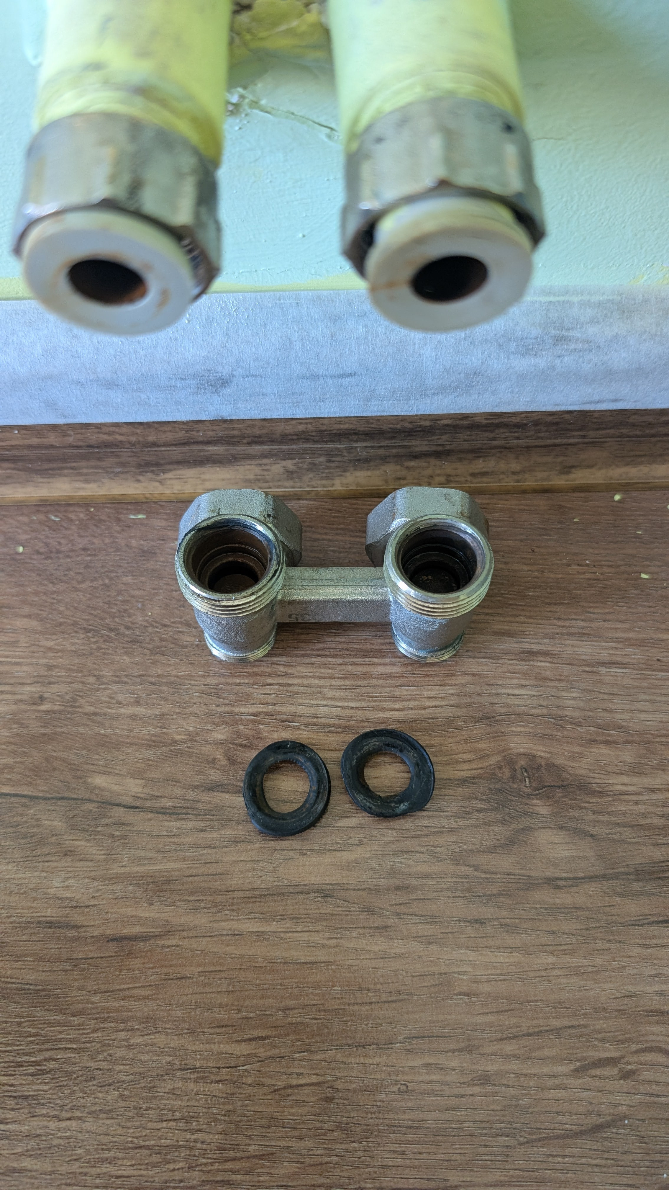

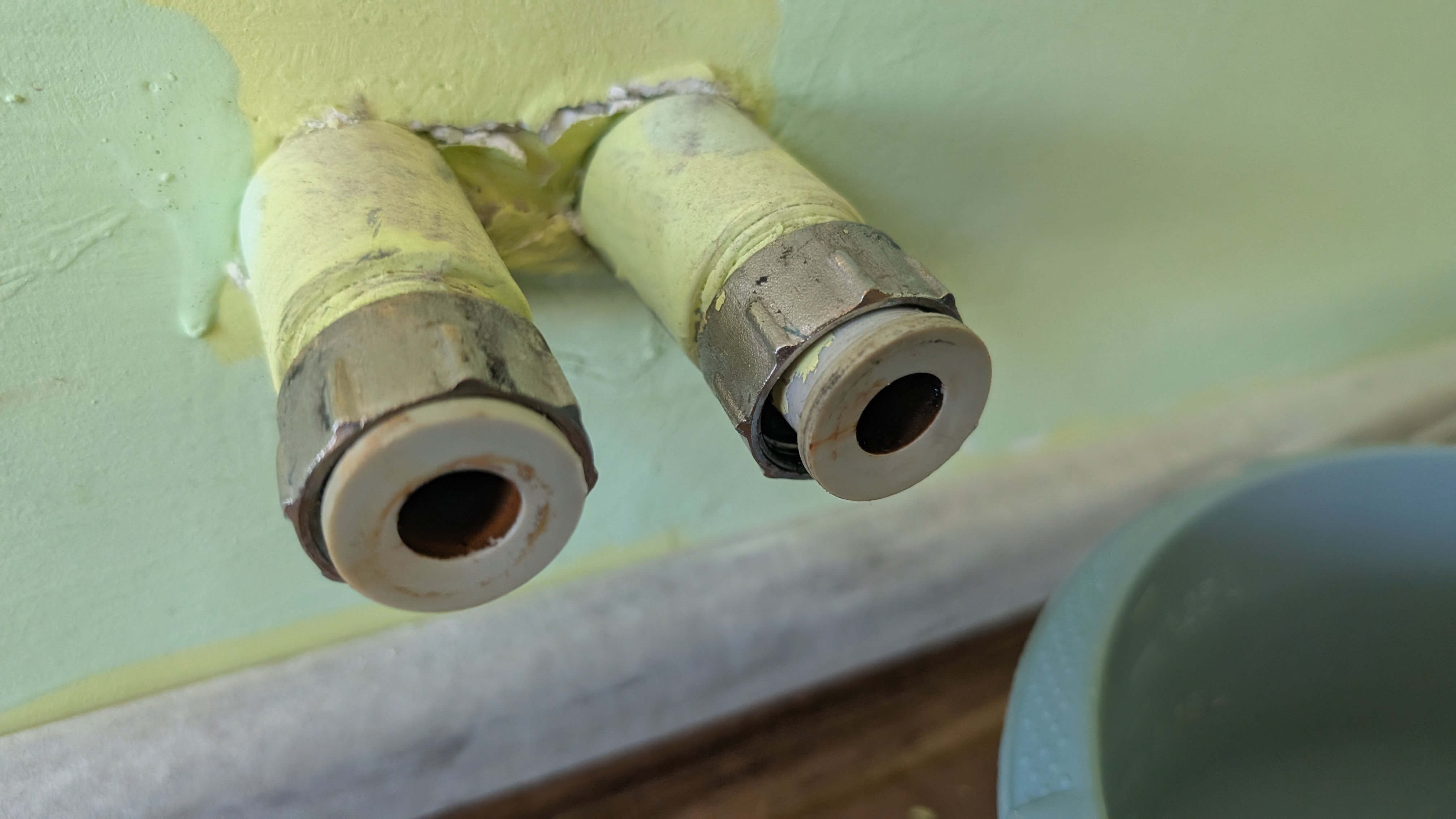

  2. Dałem te adaptery i nowe uszczelki gumowe (dzis) lekko się pocą 4 śrubki na 15 grzejników spróbuję jutro dokręcić. Zastanawiam się jak te cztery przerobić aby o tym problemie zapomnieć , wcześniej tylko byly gumki i kilka grzejniow popuszczalo dokręcania nie pomagało,szukam sposobu aby to przerobić
