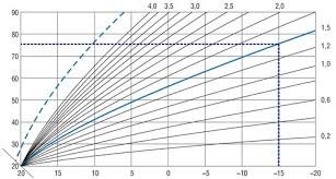

Popatrz na to i dopasuj do siebie:
GMAJ mam ten wykres ale go nie kumam
Na dolnej osi masz temperaturę zewnętrzna, na pionowej temperaturę wody na wyjściu z kotła. Czasami w kotłach (np. Termet) definiujesz nachylenie krzywej, a czasami np. Junkers definiujesz punkt początkowy i końcowy. Kocioł wzdłuż krzywej w zależności od temperatury zewnętrznej stara się osiągnąć odpowiednią temperaturę na wyjściu.
