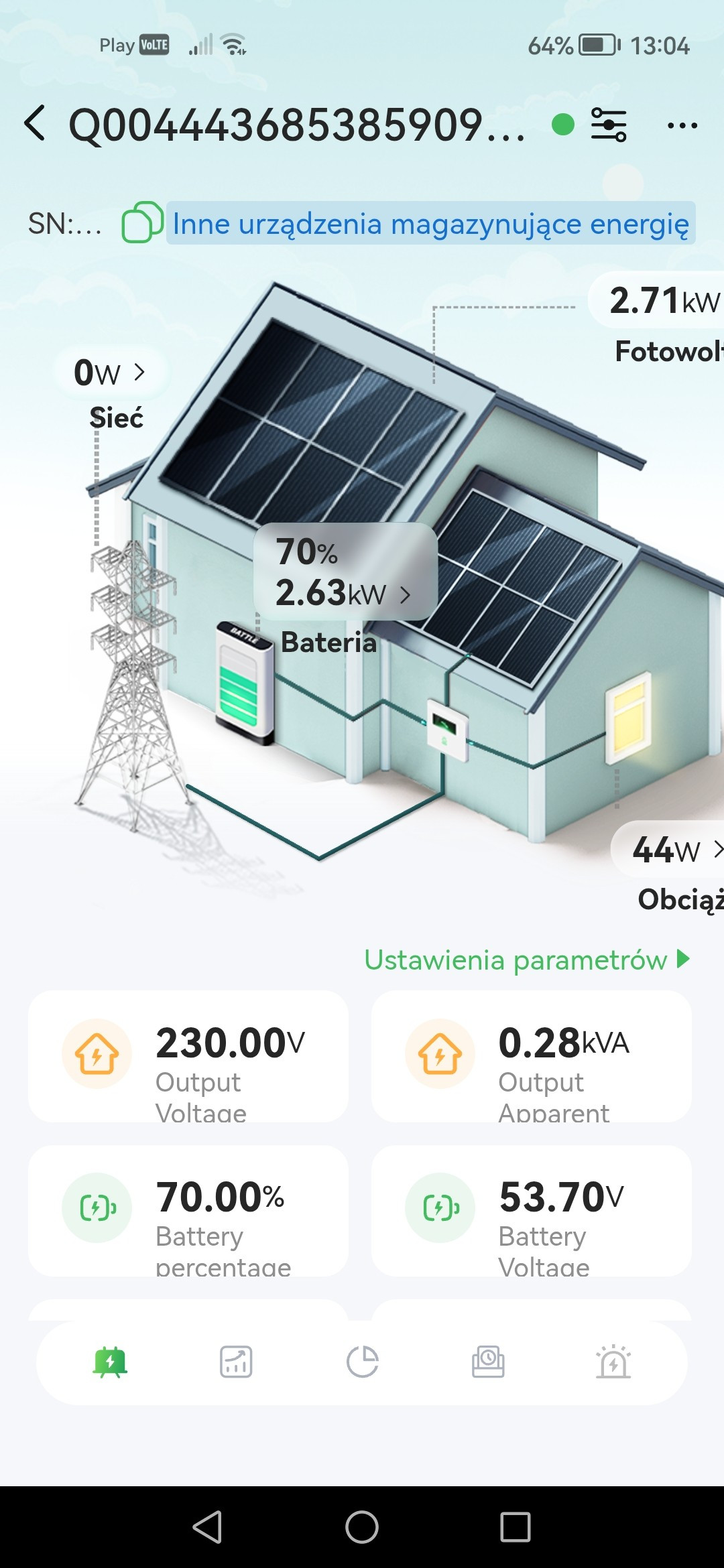

Każdy anenji czy easun 6kw i mniejszy ma 1,5 metrowy kabel a na końcu dataloger więc być może tyle wystarcza aby uzyskać jako taki zasięg ale 11-ka ma wbudowany dataloger schowany za kablami i na bank są zakłócenia jakieś , obecnie mam accespoint dołożony ale z braku czasu jeszcze nie sprawdzałem ale prędzej czy później będę musiał bo gdzies po połowie stycznia zacznie słońce porządnie operować to będzie się o co bić  a puki co magazyn 32 kwh zasila oświetlenie domu 2 telewizory 2 lodówki i jakies drobnostki ale naładowany spokojnie 2-3 tygodnie na tym jedzie aby tyle puki co.

Mam 4,4kwp dla falownika wiadomo kiepsko ale czasem zaświeci kilka godz np wczoraj całe 1,5 godz świeciło i z 50 proc skoczyło na całe 55 proc za cały dzień , a w sumie do tego magazynu 32kwh podłączone są tylko 2 tv dwie lodówki całe oświetlenie domu i jeszcze jakies drobnostki i jedno pełne naładowanie wystarczyłoby teoretycznie na co najmniej dwa tygodnie ale dziennie coś tak uskrobie a jak pokaże się słoneczko to znów przeciąga czas agoni na jakiś czas , zostało ok 1 miesiąca najgorszego czasu a od połowy lutego już pompa ciepła wleci ale też paneli dojdzie pewnie z 5kw lub wiecej.
Dziś fajnie świeci i ładują się magazyny ale o tej porze roku widać jakie znaczenie ma kąt nachylenia paneli , mam 3 stringi i tak 1 string kąt ok 10%  drugi string 40% trzeci string 57% i tak z pierwszego daje 700 wat z drugiego daje 2,5 kw z trzeciego tego 57 proc daje 3,5 kw .
te dwa pozostałe idą na ongridzie.

To fakt , moje te pod kątem 57 procent tez w zasadzie się nie zaśnieżają a jak już to zaraz śnieg zjedzie i po nim natomiast latem wcale nie ustępują aż tak zbytnio ty 10 proc i tym 40 proc ale nie każdy może sobie pozwolić na takie położenie ja też nie ale jak bym miał taką możliwość to wszystkie 33 panele jakie mam dałbym własnie pod takim kątem ok 60 stopni.

Zamieniłem znów falowniki i obecnie wisi ten easun 6,2kw , tym drugim 11kw zawsze zapominam się pobawić ale niedługo się tym zajmę.

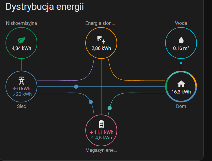

Przy takiej miernej produkcji, to naprawdę kombinacje z ustawieniami paneli nie mają sensu:
Dziś fajnie słoneczko ciśnie ,niespełna 12-ta a tu już tak fajnie
A ongrid też niczego sobie daje , oby cały taki grudzień

U mnie też rewelacja, bajka, bajeczka 👍 Ładnie zbiera słoneczko z 10kWp
