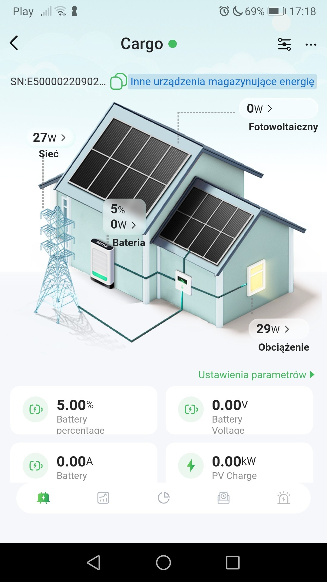

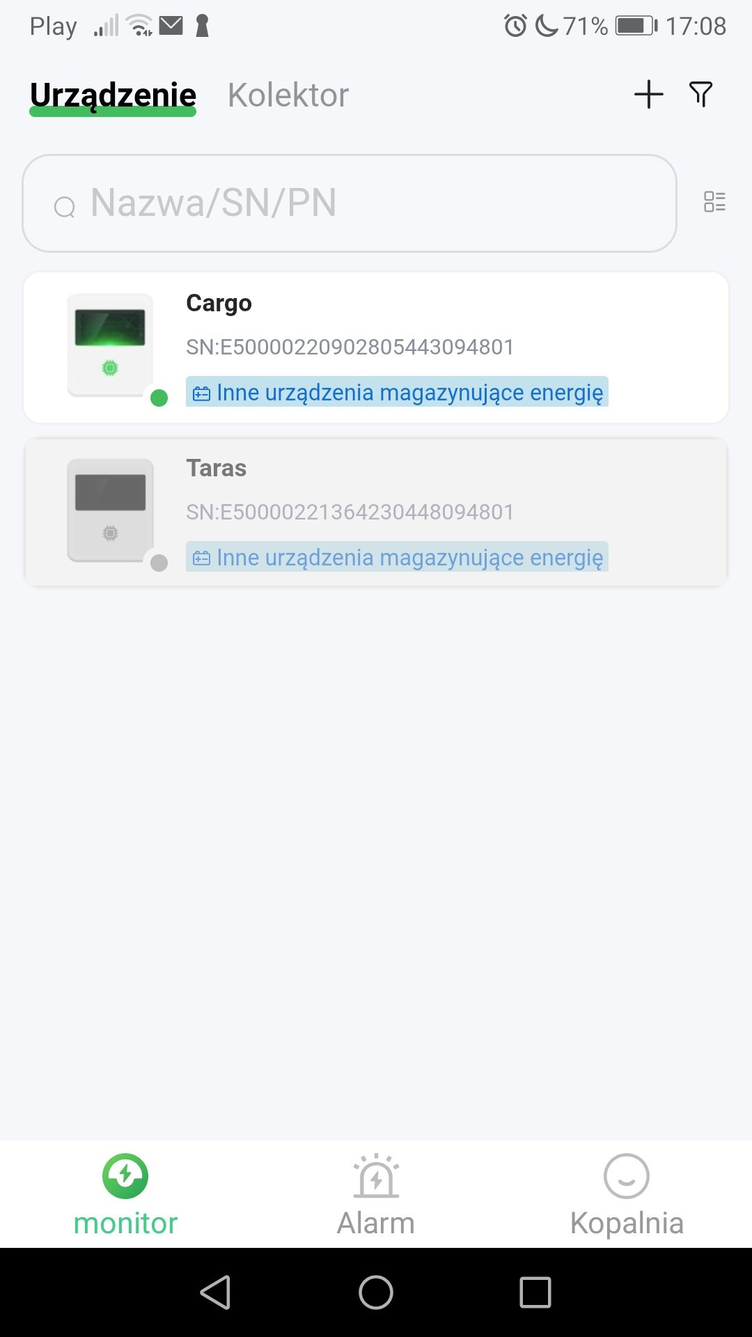

  3. Dzień dobry. Może troszkę pomogę. działa na tlf. Teraz nie mogę na szybko znaleźć źródła, prawdopodobnie na YT, (w komentarzu?).jak znajdę ,podeślę. W każdym bądź razie potrzebna jest aplikacja Watch Power WI-FI BEZ REJESTRACJI I LOGOWANIA połączyć z siecią wifi Anenji potem Smart Ess z logowaniem. Watch power nie dotykam Korzystam tylko ze SmartEss. Łączy bezbłędnie. Działa w miarę, czasami pokazuje dziwne parametry pracy- na grafice , po następnym uruchomieniu potrafi poprawnie. za dużo nie testowałem. chodzi aktualnie na Anenji 6,2 kw, 48v i tym mniejszym na 24v. Leży i jeszcze nie uruchamiałem A. 11 kw nie potrafię więcej pomóc, sorry. Maciej
