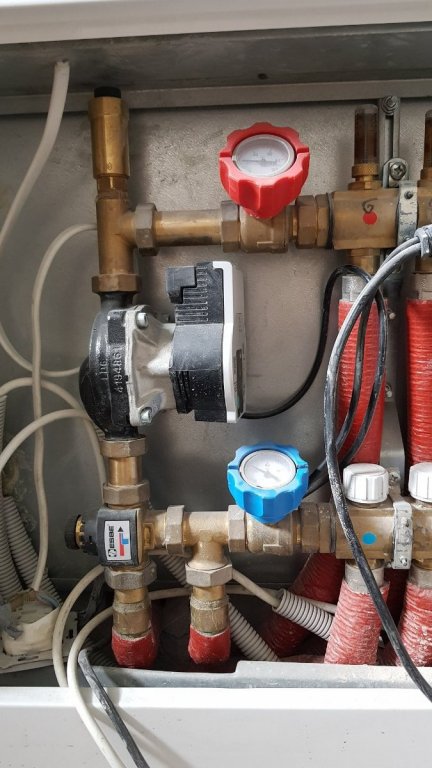

Witam. Mam problem podlogowka na parterze, rozdzielacz 14 sekcji, dlugosci petli nie znam, ale jest okolo 150m2. Na gorze mam drugi rozdzielacz 7 sekcji, pompa taka sama jak na dole, przeplywy ponad 2l na drugim biegu, a na parterze ledwo dobija do 0.5l na trzecim. Wydaje mi sie ze instalator zalozyl za slaba pompe, moze ktos polecic cos co bedzie w stanie to uciagnac?
Taka pompa jest zamontowana w obu rozdzielaczach

Jak chcesz sprawdzić pompę to zakrec np.5 pętli i włącz pompę, zobacz jaki przepływ jest na pozostałych pętlach.

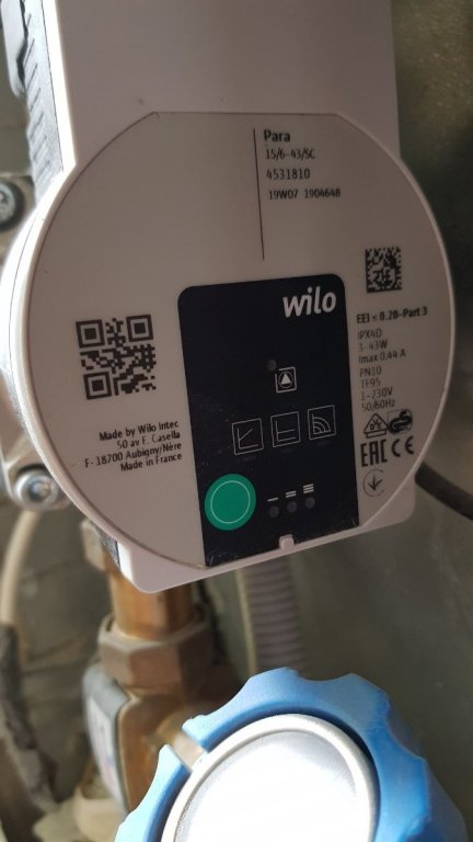

Na jakie charakterystyce masz ustawioną ta pompę.
Pompa na 3 biegu, charakterystyka ciągła, jak zakręcie kilka pętli to przepływy ok
no to ze zawór do wymiany to juz 100% pewne, tylko ta pompa, tak na chłopski rozum, skoro zawór ma kvs 1.6 i blokuje przepływy, to czy srednica pompy 15 ich nie bedzie blokować? instalator cały czas upiera się przy 25 a ja nie chce wydawać kolejnych pieniędzy, skoro sam zawór wystarczy i sam go sobie w 5min wymienię
Zdemontuje zawór, podepnij pompę na krótko bez zaworu  i wtedy zobacz jaki będzie przepływ.

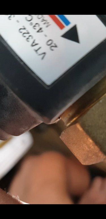

Założyłem zawor KVS 3,4 delikatnie przepływy wzrosły, ale dalej poniżej 1l na wszystkich pętlach jak na każdej pętli z osobna 3.5l/min, na wszystkich otwartych delikatnie ponad 05.l,

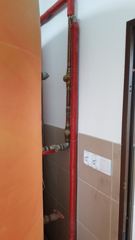

Zmierzyła dzisiaj średnicę rur jakie wychodzą z bufora, rura miedziana 28mm a od trójnika wychodzą 22mm jedna na górny rozdzielacz a druga na dolny, który jest zaraz za ścianą,  te srednice są ok?
Witam , czy jest różnica jak zakręcisz zawór 3d na maxa ,a jaki jest przepływ na odkręconym , sprawdź to ale na zimnej instalacji to będziemy coś więcej wiedzieć. Jakie te zawory założyłeś 3,4 kv .?
Jeśli zawor całkiem skrece to rotometry pokazują 0, natomiast w skali od 1-6 przepływ się nie zmienia .

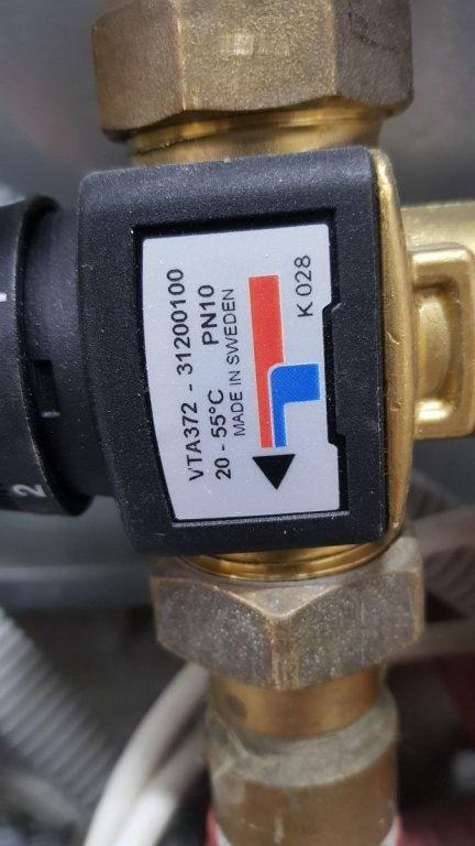

Zawor mam taki jak na zdjęciu

Ale teraz zawór jest odwrotnie  😉
Zmień zawór strzałką do góry i go zamknij , zamykając zawór 3d robisz tylko przepływ na podmieszaniu dopóki tutaj nie uzyskasz ok 1- 1,5 l/m to nie ma co sprawdzać czy przyłącza mają właściwą średnicę i innych błędów . Na zakŕęconym zaworze 3d sprawdzaj przepływy , jakie są np. Przy  wszystkich otwartych pętlach a jakie przy  połowie zamkniętych.
