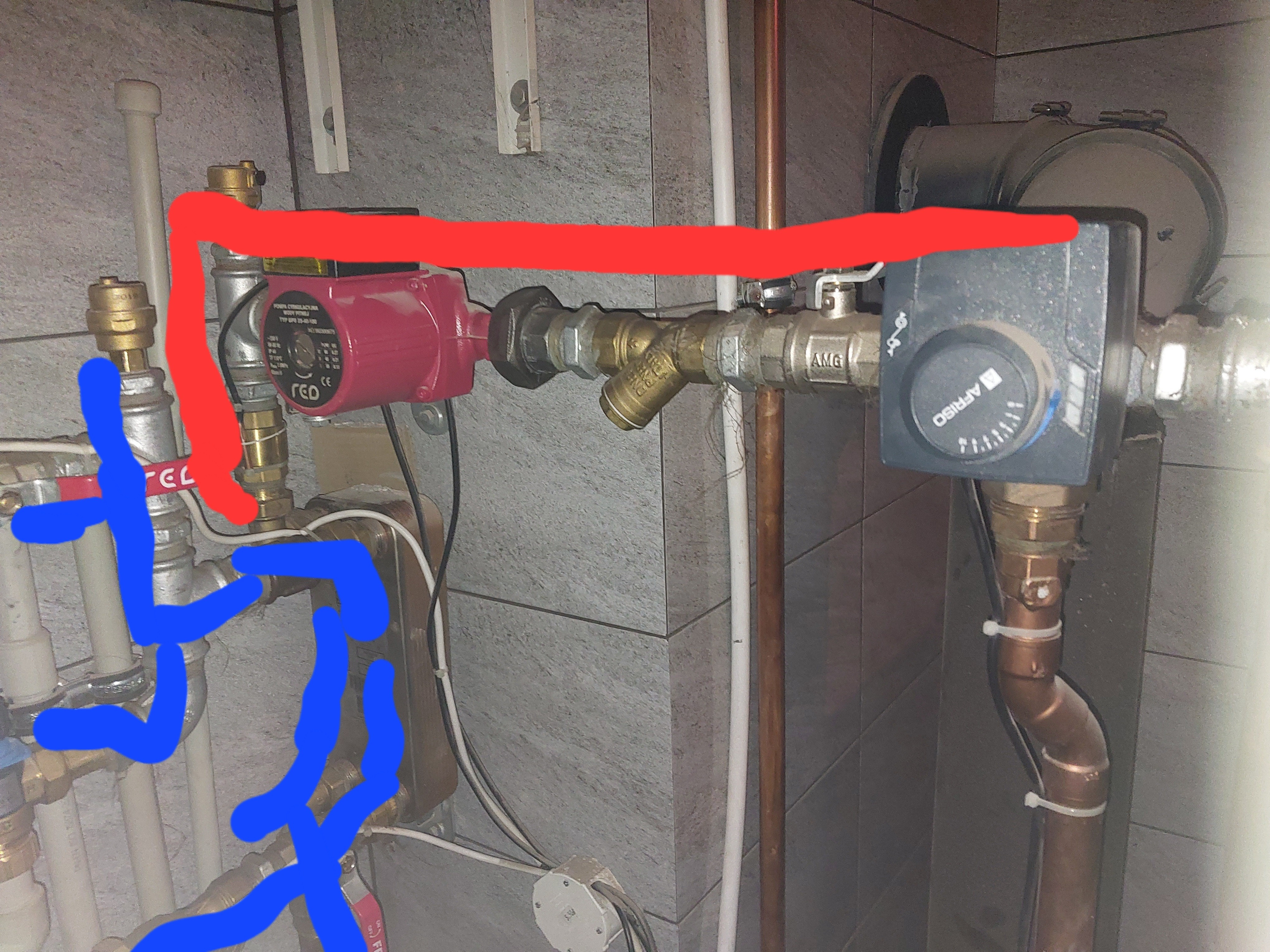

 Witam. Nie grzeją mi grzejniki ani podłogówka. Pompy normalnie chodzą, pompa obiegową za piecem chodzi i rury są przy niej gorące a pompy podlogowki i grzejników także chodzą ale są zimne i rura przy nich także.
Wygląda jakby pompa obiegowa pchała wodę do wyminnika ciepła ale jest zimny i podaje zimna wodę do pomp grzejników i podłogi.

A rury zasilająca i powrotna w obiegu kocioł-wymiennik płytowy są ciepłe?i po co tam jest ten zawór mieszający na zasilaniu z kotła?
Edytowane przez Uzytkownik2
Jedyna ciepła rura do wymiennika to ta od pompy obiegowej. Pozostałe 3 rury zimne tak jak cały wymiennik. Ten zawór mieszający wstawił mi hydraulika bo miałem ciągle komunikat o zimnym powrocie.

Witaj na forum, kolejna spieprzona instalacjo.
Niestety ten zaw 3-D przed wymiennikiem jest zbędny, sam wymiennik najprawdopodobniej za mały
Zaw zwrotny za pompą wymiennika też zbędny.
Rury po wtórnej stronie wymiennika za cienkie.

Ani zawór, ani cienkie rury, ani miedź czy stał nie tłumaczą dlaczego do wymiennika nie płynie ciepła woda. A jak wyłączysz pompę podłogówki i grzejników to dalej wymiennik zimny, czy wtedy się nagrzeje?
Albo zamiast wyłączać pompy to zakrec zawór drugiego obiegu przy wymienniku, niech działa tylko obieg z kotła. I wtedy pomierz temperaturę wymiennika i rury powrotnej. Powinno wszędzie być ciepło.
Wyłączałem pompy grzejników i podłogi w systemie ręcznymi i mimo że pompa obiegową działała to nic się nie zmieniało.
Można spróbować poluzować śrubunek za zaworem zwrotnym tym za pompą tłoczącą z kotła do wymiennika.Może coś nie tak z tym zaworem zwrotnym albo jest powietrze za nim tu może pomóc wspomniane poluzowanie śrubunka.Pierwsze to trzeba znaleźć przyczynę braku temperatury w obiegu kotłowym bo jak jej tu nie ma to nie ma cudów aby pojawiło się ciepło po stronie wtórnej wymiennika

To masz bbbbardzo przydławiony obieg pierwotny wymiennika ciepła.

Musisz to sam stwierdzić mierząc temperaturę organoleptycznie.
Nie przypuszczam, że masz do dyspozycji kamerę termowizyjną lub termometr pirometryczny.
Twoją kamerą będzie Twoja dłoń.
Zaczynasz od wyjścia zaworu trójdrożnego. Jest ciepło, idziesz dalej.
Filtr wyjście. Jest ciepło, idziesz dalej.
Pompa obiegowa CO, pomiar za zaworem zwrotnym. Jest ciepło, idziesz dalej.
Wyjście z wymiennika ciepła. Jest zdecydowanie chłodniej. Zatkany wymiennik.

Tak przedstawia się temperatura na otwartych wszystkich zaworach
16 minut temu, Marcin2025 napisał(a):
,,,, Tak przedstawia się temperatura na otwartych wszystkich zaworach
Zanieczyszczony obieg pierwotny wymiennika ciepła.

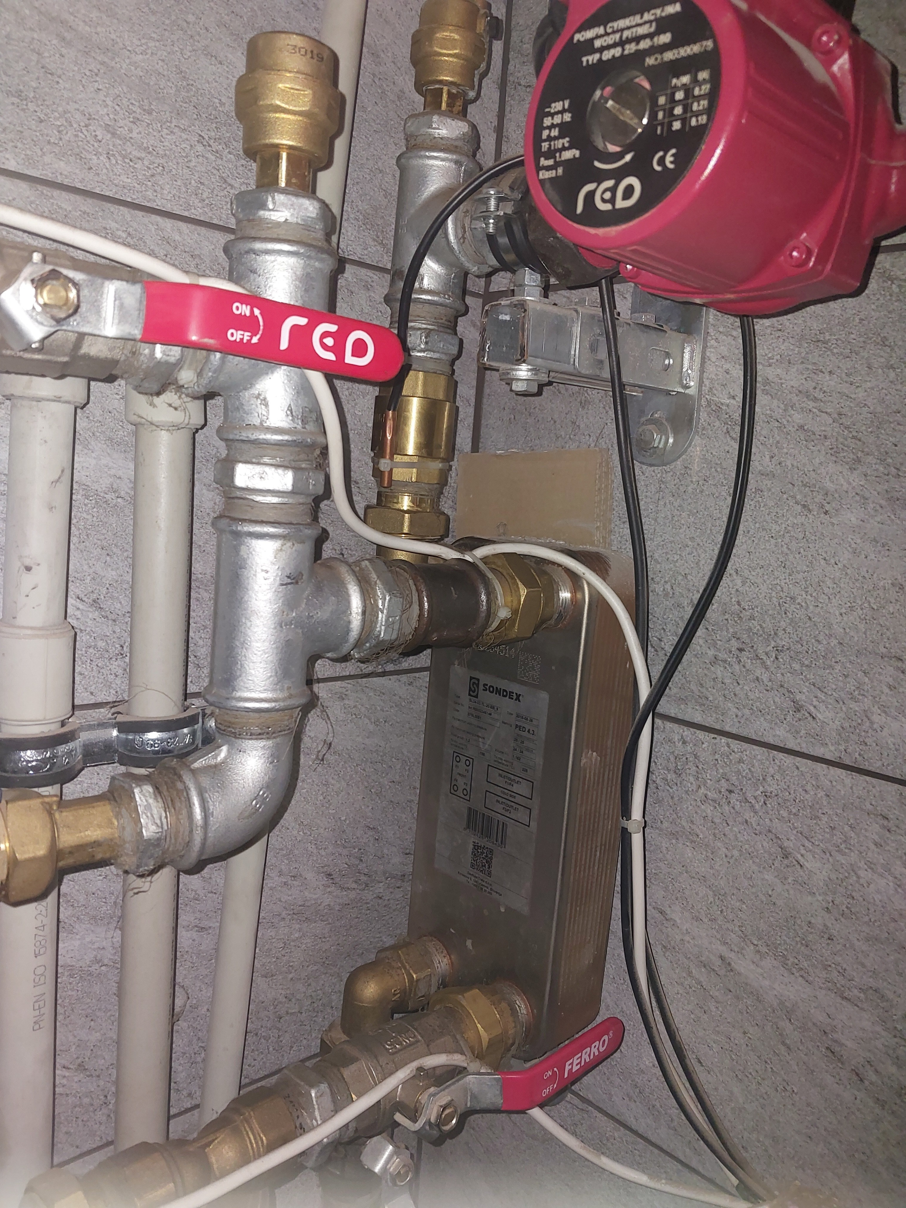

Tak wygląda połączenie przy wyminniku i sam wymiennik
Zakręciłem ten na dole i wtedy poszło. Na odkręconym znów robi sie zimne.

To jeszcze podaj parametry wymiennika.

 Jest to możliwe.
Odbiór ciepła (przepływ medium) po stronie wtórnej został zablokowany, a ciepło przy minimalnym przepływie po stronie pierwotnej wymiennika przeniknęło do obwodu wtórnego i wygrzało krótce wtórne wymiennika poprzez konwekcje (jeden z sposobów przenoszenia ciepła).
