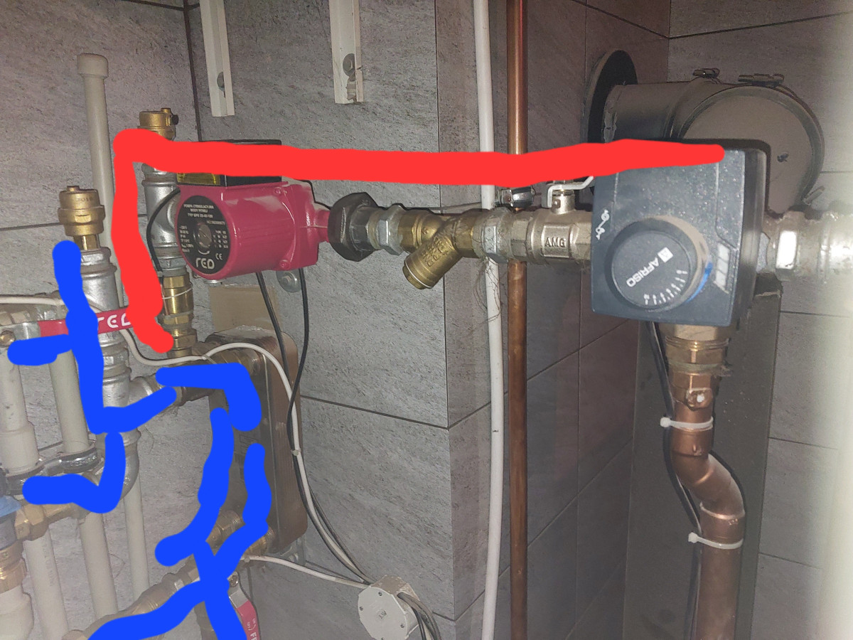

  1. Rozwiązanie banalne. Zawór niesprawny (nie otwiera sie) Wywaliłem i wszystko działa. Wielkie dzięki dla wszystkich w zaangażowanie w pomoc.🤝
  2. Może to być wina uszkodzenia pompy obiegowej która nie ma wystarczajacej siły wepczać goraca wodę w wymiennik i zimna z dołu tylko wpływa???

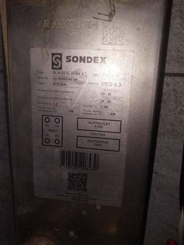

  3. Mam Defro eko slim 15 kw (pellet)-wg tej strony wystarczający na dom A wymiennik... Zakręciłem ten na dole i wtedy poszło. Na odkręconym znów robi sie zimne.

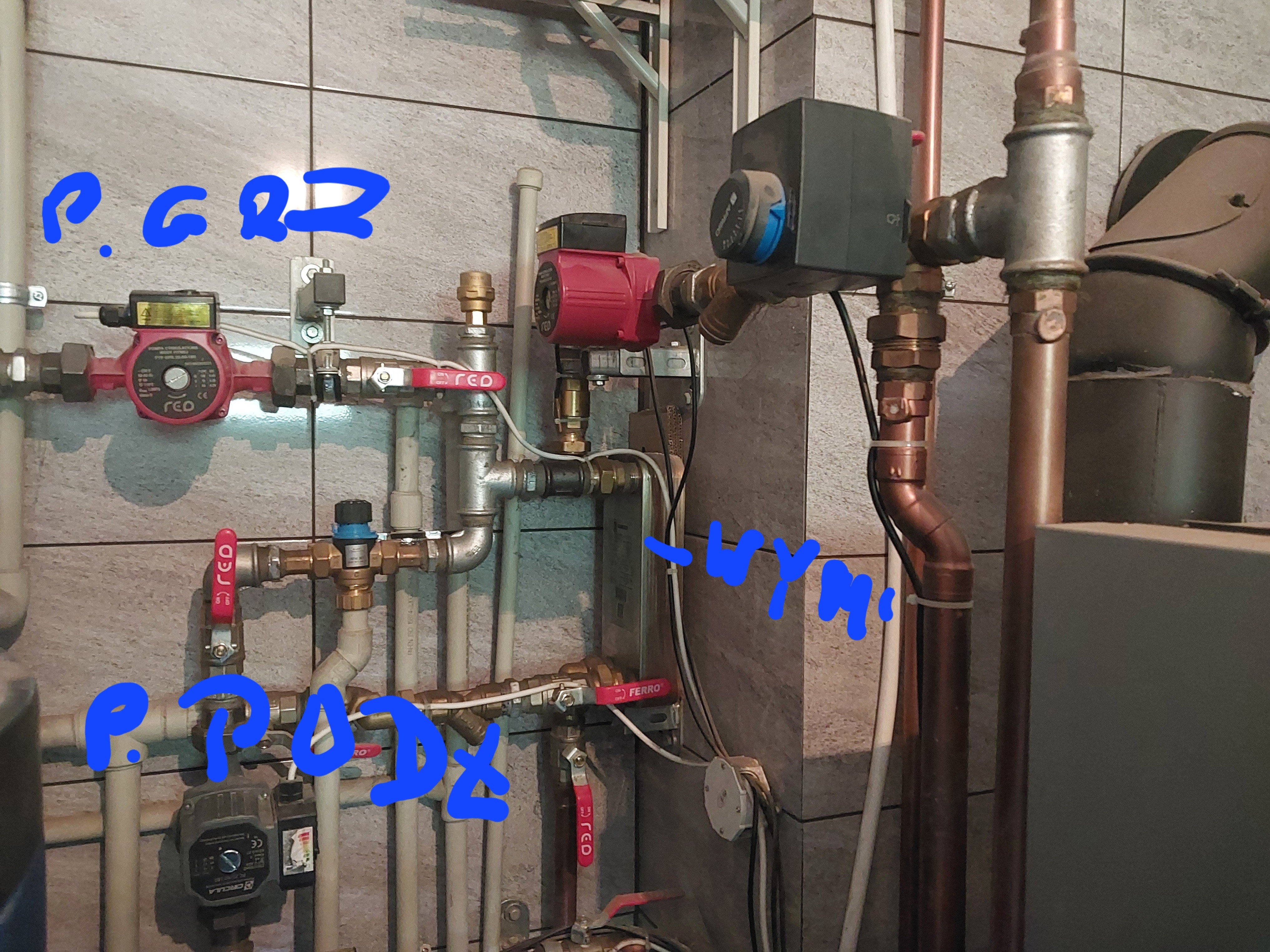

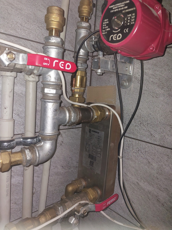

  7. Jedyna ciepła rura do wymiennika to ta od pompy obiegowej. Pozostałe 3 rury zimne tak jak cały wymiennik. Ten zawór mieszający wstawił mi hydraulika bo miałem ciągle komunikat o zimnym powrocie.
  8. Woda uzupełniona aż do przelewu w zbiorniku wyrównawczym, wszystkie pompy odpowietrzone, grzejniki też.
  9. Witam. Nie grzeją mi grzejniki ani podłogówka. Pompy normalnie chodzą, pompa obiegową za piecem chodzi i rury są przy niej gorące a pompy podlogowki i grzejników także chodzą ale są zimne i rura przy nich także. Wygląda jakby pompa obiegowa pchała wodę do wyminnika ciepła ale jest zimny i podaje zimna wodę do pomp grzejników i podłogi.
