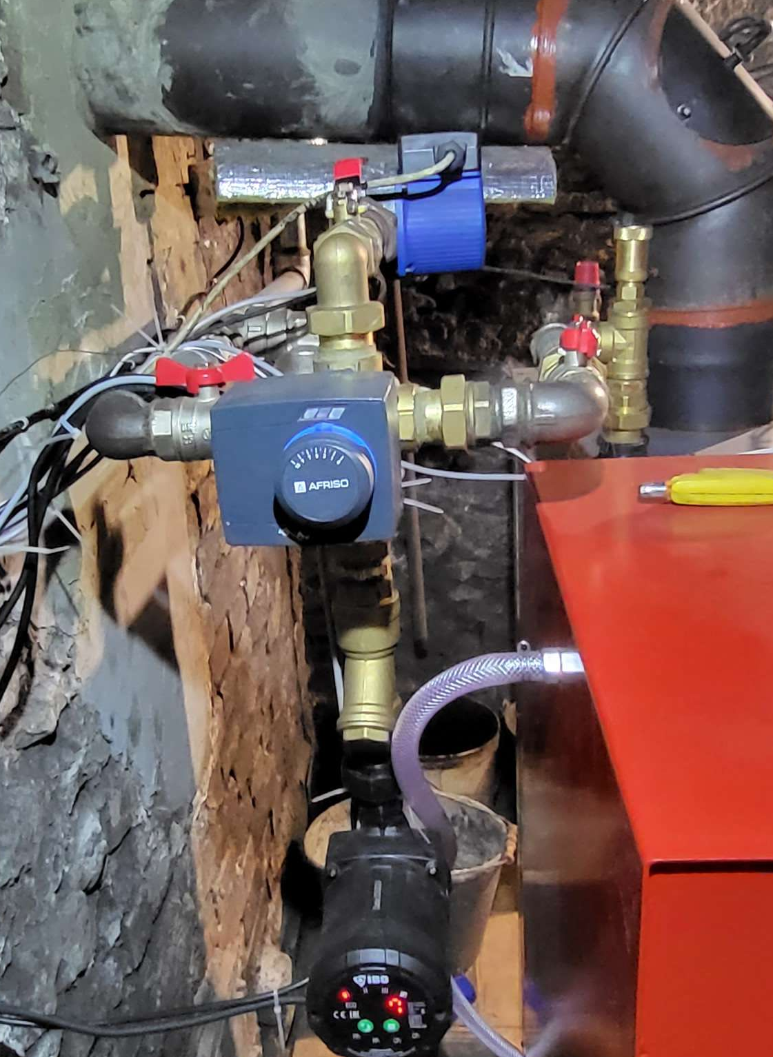

Podepnę się pod tą modernizacje z małym pytaniem.
Czy w takim ustawieniu dodanie odpowietrznika nad zaworem 4d ma sens? Chodzi mi o to, że on jest troszkę za wysoko, nie ma poziomu (nie dało się za bardzo inaczej na tamten czas zrobić) za tą niebieską pompą obecnie jest filtr magnetyczny i gdy się go czyści niestety powietrze potrafi wrócić i trochę zapowietrzyć go (4d i pompę) i trzeba bawić się zaworami by to odpowietrzyć.
Czy jeżeli dodam go jeszcze na dodatkowej rurce pomoże czy może jednak pompa będzie nim ciągnęła powietrze (gdzieś tam kiedyś słyszałem).
ps. obecnie pompy są zamienione miejscami, a tamtej nie da się tak łatwo odpowietrzyć jak tej lfp
