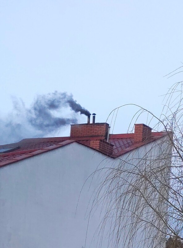

Sąsiad 2 domy dalej zrobił termomodernizację i wymianę kotła. Ze śmieciucha przeszedł na retortę i groszek. A dym jak leciał czarny tak leci dalej. Jak przyuważę, jak rozpala to wrzucę zdjęcie z tego całego eko.
38 minut temu, seoll napisał(a):
Jak tak dalej pójdzie, to zakaża wszystkiego
Wyżej dałem przykład dlaczego. Ano dlatego, że liczy się papier, a nie eko.
Wungiel groszek niewiadomego pochodzenia.
Znaczy się, chcesz powiedzieć, że jakby nasypał polskiego węgla to by dymu nie było? Musi się człowiek nauczyc obsługiwać kocioł i nie będzie dymić. Nawet na starej retorcie 3 klasy można palić bez dymu.
Jak palacz ogarnięty to na "smieciuchu" nie dymiło, ale papierka eko nie było, więc trzeba było kocioł wyrzucić. Teraz jak palacz pipa i dymi, ale z papierem eko, to już jest dobrze. I taka to ekologia.
