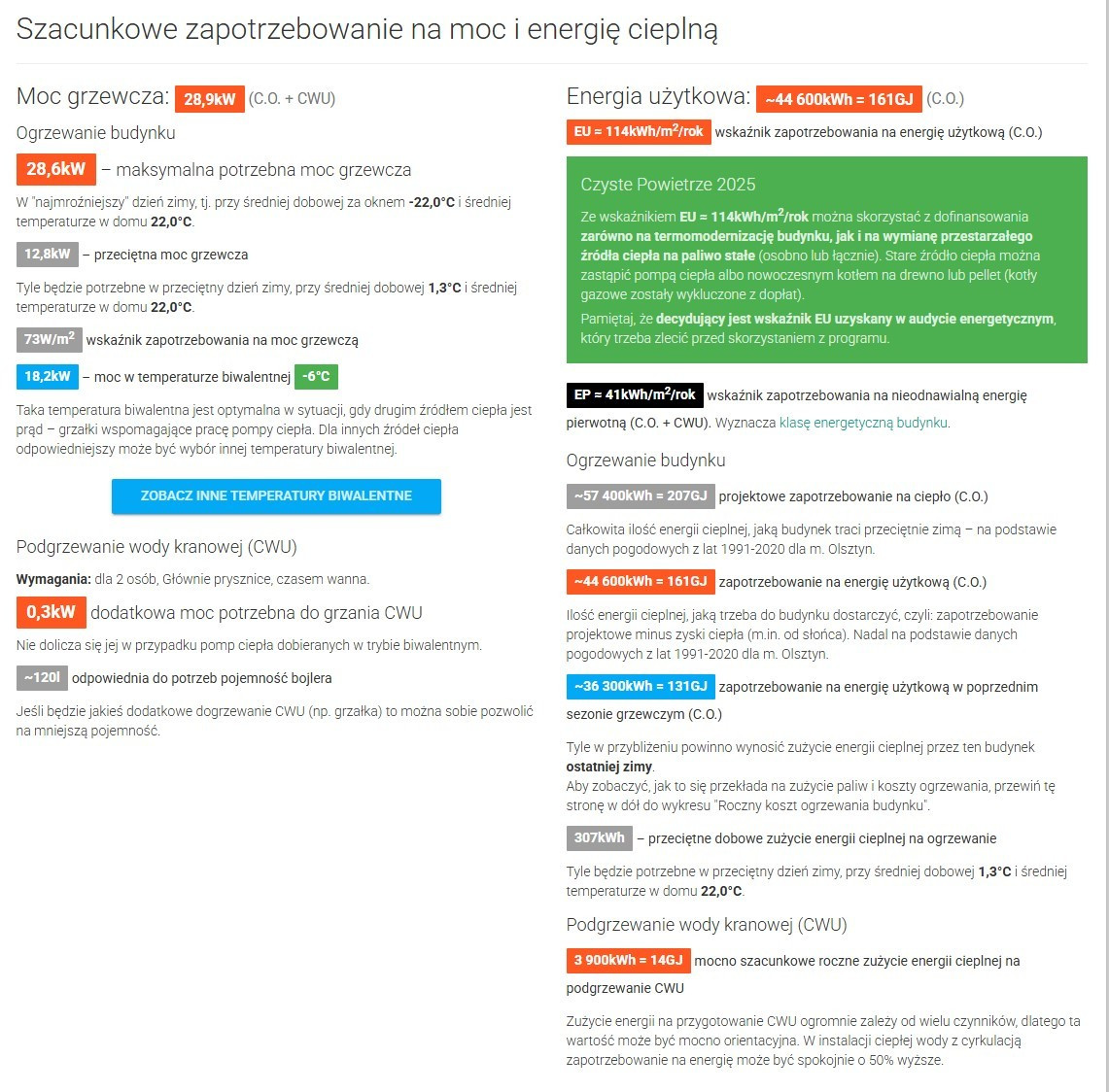

Jaką szacunkową moc CO pokazała strona ciepło właściwe przy -20 stopniach?

image.thumb.jpeg.9172fd8a046da3945a80cbe3fd03c6d2.jpegCoś takiego wyszło ze strony, którą Pan podał.

Z tego co pokazała strona czyli 29 kW to mega dużo i kocioł z zapasem to minimum na chwilę obecną 32 kW można założyć 26 lub ekstrymalnie 24 wiedząc że w przeciągu kilku lat dojdzie ocieplenie - ale trzeba się liczyć że może być chwilami niekomfortowo w zależności od zimy.
Jedyną sensowną opcją w tym przypadku to widzę, że teraz dobrać piec pod zapotrzebowanie nieocieplonego budynku z przygotowaniem instalacji pod montaż bufora ciepła po ociepleniu, czyli teraz wymiana źródła ciepła na piec pelletowy z przygotowaniem instalacji pod bufor, którego się zamontuje po ociepleniu budynku, wtedy piec będzie szedł swoją mocą ładował bufor a z bufora na instalację pojdzie to co potrzebne do ogrzania budynku.
