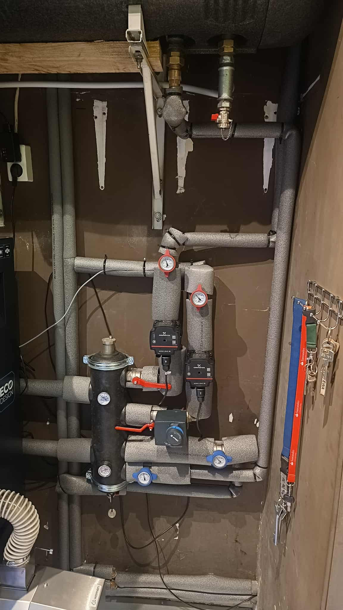

Instalator wybrany , dodam że postanowiłem na wariant ze sprzęgłem , jak na foto  , w dodatku instalator jest przedstawicielem firmy Kamen , więc liczę że będzie wszystko OK .

Podejrzewam że każdy wariant będzie działał pod warunkiem prawidłowego sterowania. Tu jest dużo mieszania ciepłej wody z zimną - najpierw w ATV, potem w sprzęgle, a potem jeszcze zawór mieszający na grzejniki. Wydaje się to cokolwiek nadmiarowe, ale jeśli kocioł grzeje to tak czy siak wszystko w końcu nagrzeje.

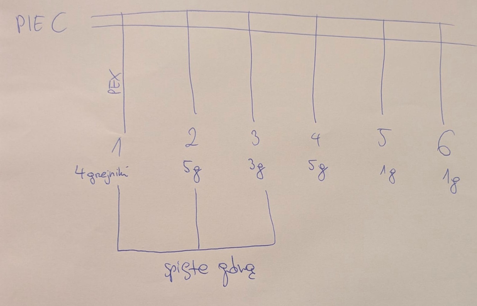

Witam serdecznie. Chcę trochę odgrzebać temat..
Jestem po lekturze grupy na FB, filmikach jednego Pana na YT i paru tematów przeczytanych na tym forum.
Wszystko sprowadza się do wspólnego mianownika, czyli montażu zaworu 4D.
Proszę o jakieś podpowiedzi jeśli gdzieś się mylę.
Wymiana kotła klasy 3 na 5 ekogroszek 19kw, dom ocieplony 10cm eps40 240m2.
Instalacja "stara" tzn. grube rury zasilanie i powrót 1 1/2. 19 grzejników + obieg cwu. Piony idą w miedzi 16mm.
Chcę zamontować 3 pompy (obiegowa, cwu, kotłowa).
Za każdą pompą zawór zwrotny (waham się czy jest potrzebny za pompą kotłową, ale to jest do ustalenia).
Na koniec czy w takiej instalacji montuje się gdzieś zawór różnicowy.
Chyba wszystko z takich najważniejszych rzeczy. Proszę o podpowiedzi, sugestie osób, które się na tym znają.

Piony 16 mm ??? ile na tych pionach masz grzejników ? Instalacja będzie otwarta czy zamknięta?
Przepraszam mój błąd. Piony 22mm. Przy grzejnikach 16mm. Z głównego zasilania idzie 6 odnóg.. Dodatkowo spięte 3 obiegi zasilaniem (górne zasilanie) przez strych do zbiorniczka wyrównawczego na piętrze, który działa jak grzejnik i z niego jest spust wody do kanalizacji przy brodziku. Czyli system otwarty.

ja na twoim miejscu poszedł bym w "sprzęgło hydrauliczne" parę złotych drożej a będzie na 100% wszystko chodzić dobrze 😉
Zrób na sprzęgle, pompa kotłowa bez żadnych ATV jako ochrona powrotu, a za sprzęgłem co tam potrzebujesz
