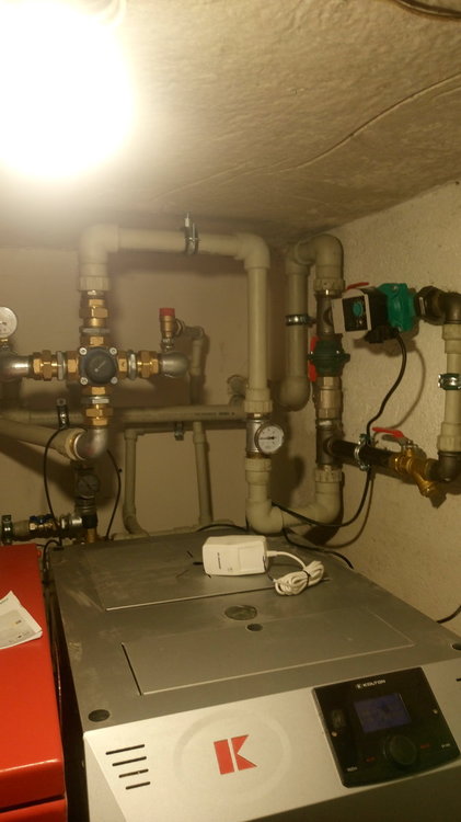

Witam zrobiłem instalacje i nie działa to znaczy wszystko wokół jest gorące do zaworu cztetodrogowego od zaworu w górę to znaczy wyjście wody zmieszanej jest zimne i nie wiem co się dzieje gdzie popełniłem błąd a w piecu temperatura rośnie jak szalona
Zaw 4-D jest dobrze podłączony?
Najprawdopodobniej powstaje syfon za zaw 4-D i stoi tam powietrza
Opisz te rury + więcej zdjęć

Masz tam kolekcje sifonow z brakiem možliwosci odpowietrzania.

To ile masz na KOTLE? I ile powinno być?
Kotle musi mieć odpowiednią temperaturę robocza i na powrocie.

Na kotle mam 45-50 stopni w zależności od temperatury zewnętrznej a czegoś takiego ile powinno być to nie ma po prostu ma być ciepło i mam 22-23 stopnie w domu sterowanie mam na termostatach i tyle i tak grzeję od 15 lat najpierw w miałowcu a teraz w ekogroszkowcu na powrocie mam 35-40 stopni.
Skoro miałeś zamiar grzać jak dotychczas, to po co ten 4D, zawór różnicowy i inne gadżety? Żeby ładnie wyglądało?

Jak nie ma żadnego zabezpieczenia powrotu, to fizycznie jest to niemożliwe.
Niech tam ma ile chce byle nie gadał ze mną wywalić 4d bo bez też dobrze działa. A jak działa to wyjaśnił. By się skończyło "no niestety trzeba na kotle 40 ustawić. Ale martw się. To spisek. Chcą bys kupował niepotrzebne rzeczy i brał droższy sterownik"
