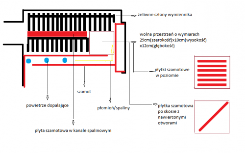

Sezon grzewczy coraz bliżej, więc postanowiłem jeszcze coś poprawić w swoim kotle. Zmieniłem sposób podawania powietrza wtórnego/dopalającego, otóż jest ono podawane teraz przez 6 niezależnych od siebie otworów o średnicy 1/2 cala wprost w komorę dopalającą z szamotu, każdy wlot posiada  zawór który mogę bardzo precyzyjnie sterować ilością powietrza, które to po nagrzaniu się pieca jest również wstępnie nagrzane.

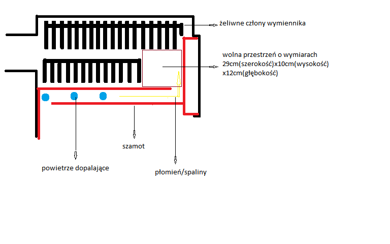

Mam wrażenie że jest jeszcze jedno miejsce w moim kotle które mógłbym " zagospodarować" jakimś deflektorem lub zawirowywaczem który miałby na celu zmniejszenie temperatury spalin w czopuchu czyli sprawniejszy odbiór ciepła przez wymiennik.
Problem polega na tym że kompletnie nie mam pojęcia co by to miało być i jak wyglądać i tu liczę na jakieś podpowiedzi jak i czy w ogóle jest sens umieszczania w tej wolnej przestrzeni czegokolwiek.
Poniżej rysunek który ma zobrazować o co mi chodzi:
Może tym razem sprowokuję kogoś do jakiejś opinii na temat moich udziwnień, otóż:
Zdławiłem kanały spalinowe w moim żeliwniaku płytkami szamotowymi i muszę dodać że od razu zauważyłem że kociołek łapie szybciej temperaturę.
Następne udziwnienia są w fazie planów i dotyczą wypełnienia czymś owej pustej przestrzeni przed wymiennikiem,
myślałem żeby poukładać cienkie płyty szamotowe w poziomie jedna na drugiej z przerwami między nimi lub położyć tam jedną płytę szamotową po skosie z nawierconymi otworami ,ale w sumie to nie wiem czy to ma sen,  jak myślicie?

maracz:
"ale w sumie to nie wiem czy to ma sen,  jak myślicie?"
Nie ma żadnego racjonalnego uzasadnienia, raczej pogorszy sprawę.
Tak jak te otwory "powietrza dopalającego", tam już jest za daleko, za późno na dopalanie, wprowadza tylko niepotrzebnie tzw. lewe, wychładzające powietrze.
Edytowane przez heso

Powiem szczerze trochę mnie zdołowałeś tym co napisałeś odnośnie umiejscowienia wlotów powietrza, myślałem że to jest optymalne miejsce na podanie tego powietrza, przecież tego szmotu(na rysunku wszystko co na czerwono to szamot) w dalszej części jest jeszcze trochę, no ale faktycznie może błądzę.
A jakbym tak ten trzeci wylot najbliższy środka komory dopalającej obniżył  i przeniósłbym go na górę komory spalania?
Mam jeszcze jedno pytanie czym dokładnie objawiają się niedopalone,wychłodzone spaliny?
(...) Mam jeszcze jedno pytanie czym dokładnie objawiają się niedopalone,wychłodzone spaliny?
Dokładnie... dobre pytanie. Objawiają się tym, że są wychłodzone i niedopalone...
Nie wnikam, czym palisz, ale podam Ci prosty przykład: jeżeli po zasłonięciu (zamknięciu dopływu powietrza) uzyskasz wyższą temperaturę spalin, to znaczy
że to powietrze przez otwory jest zbędne. Oczywiście w czasie takiego pomiaru musisz zapewnić w miarę jednakowy proces spalania (jego tempo).
Być może mam nietypowe poglądy, ale uważam, że doprowadzenie powietrza do spalania powinno być realizowane przed, a nie za frontem płomieni.
Poza ty zwracam uwagę, że to słynne "dopalanie spalin" jest bezsensowne z oczywistych powodów przy np. spalaniu już odgazowanego węgla
czy innego opału stałego czyli wtedy, gdy węgiel staje się rozżarzonym koksem. Rób wszystko, żeby powietrze dostarczyć jak najwcześniej.
Za mało- źle, za dużo też niedobrze. To cała sztuka- uzyskać jak najbardziej gorące spaliny.
 Dodam że palę drewnem.Korzystam też z na kominowego wentylatora wyciągowego który działa wraz ze sterownikiem i utrzymuje zadaną temperaturę spalin.
U mnie jest właśnie problem z za wysoką temperaturą spalin ze względu na krótki wymiennik, dlatego starałem się wydłużyć drogę płomieni a obecnie staram się żeby spaliny bardziej omywały wymiennik a nie żeby najkrótszą i najłatwiejszą drogą leciały w komin.
Jutro spróbuję zapalić nie podając tego powietrza dopalającego, zobaczymy jaki będzie efekt.

Myślę , że paląc drewnem, pw jest podawane w dobrym miejscu, oczywiście w fazie odgazowania.
Dobrze że zabrałeś głos, bo po wpisie kolegi Heso poważnie brałem pod uwagę zmianę umiejscowienia wlotów powietrza, ale chyba odpuszczę bo już na samą myśl o kolejnej poprawce już mi się niedobrze robi.
Mam pytanie z innej beczki, blacha na ruszcie wodnym koniecznie musi być żaroodporna?
Przy paleniu od góry blacha jest zbędna a wręcz szkodliwa, bo PP ma iść z pod rusztu. Z tym PW to tak jak @heso radzi trzeba sprawdzić.
(...) poważnie brałem pod uwagę zmianę umiejscowienia wlotów powietrza, ale chyba odpuszczę bo już na samą myśl o kolejnej poprawce już mi się niedobrze robi.
Wcale nie doradzałem Ci innego umiejscowienia otworów powietrza wtórnego, sugerowałem zaślepienie tych istniejących, czyli w zasadzie
rezygnację z PW.

Panowie ja nadal dłubię przy tym śmieciuchu i choć wiem że z gó..na bata nie ukręcę to naprawdę jest dużo lepiej niż było przed wszelkimi usprawnieniami a i kilka lat jeszcze w tym kotle będę musiał palić.
Dzisiaj dorobiłem sobie "okienko" do podglądania co się dzieje w kotle podczas palenia i powiem że od tego powinienem zacząć wszelkie usprawnienia, bo dopiero teraz jak na dłoni mogłem zobaczyć co i jak się dzieje w kotle.
Największy problemem jest to że płomień ślizgając się po szamocie uderza w "sufit" wymiennika i pędzi po nim prosto do czopucha omijając resztę wymiennika, czy naprawdę bezcelowe byłoby ustawienie na drodze tegoż płomienia jakiegoś deflektora, który powodowałby jego rozproszenie/rozbicie lub przekierowanie na resztę wymiennika?
Poniżej rysunek:
