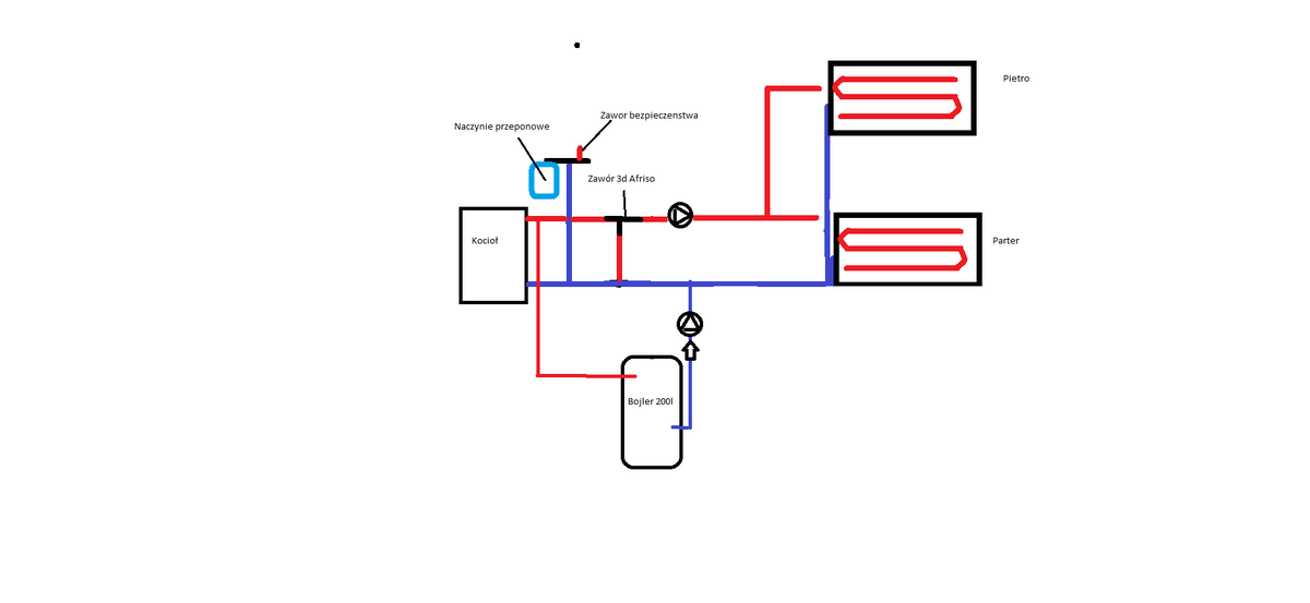

Witam mam taką instalacje zrobioną na starym nieocieplonym budynku gdzie jest zrobiona wszędzie podlogowka. Na razie grzeje tylko do 16 stopni i pokojowka wylacza kocioł jak spadnie do 15,5 wlacza go spowrotem. ale bardzo długo grzeje podlogowke potrafi czasem kilkanascie godzin grzac az dobije temp czy to normalne? Rury są calowe miedziane.Pozdrawiam
Edytowane przez duble2
Czy podłogówka była projektowana do policzonego zapotrzebowania domu, czy po prostu położona?
Jaka temperatura wody wchodzi na podłogówkę i z niej wychodzi?
Czy podłoga już była wygrzewana, czy dopiero to następuje?
Witam została położona bez wyliczeń co 10 cm. temperatura 25 stopni wchodzi ile wychodfzi to nie wiem nie ma termometru.podloga już była wygrzana
Lepiej napisz jak gruba jest wylewka i czy ten termostat wyłącza tylko kocioł czy też pompę.
Wylewka 5-7cm termostat powoduje zamknięcie przepływu na zaworze co powoduje wzrost temp kotła j jego wygaszenie

Pomijając fakt że brakuje pompy kotłowej, to stylem grzania nie powinieneś być zdziwiony że instalacja zachowuje się tak a nie inaczej.
Czyli musi być w instalacji jeszcze jedna pompa? To ta jedna nie wystarczy? Co an ma na myśli system grzania?
instalacja.png.3b6f6197f21b1f76d1dff41784c60480.png.018a82967fde7cf5239144e058af4fd7.png
Pompa jest w złym miejscu. Powinna być przed zaworem (jeżeli nie ma mieszaczy przy rozdzielaczach podłogówki, to powyższe też jest złe). Ale i tak układ jest zły.
Zamiast zaworu 3d w tym miejscu powinien być zawór 4d, a najlepiej sprzęgło lub jak jest miejsce bufor.
Tutaj z zaworem 4d. Wady to temperatura CWU jest taka sama jak nastawiona na kotle. Brak oddzielnego sterowania piętrami. Dodać mieszacze przy rozdzielaczach podłogówek i jakoś będzie działać.

Dziękuje za metodyczna odpowiedź,mam jeszcze pytanie co do średnicy rur gdyz i tak muszę przerobić to czy zrobić może od kotła większą średnicę gdyż wylot w kotle orginalny to 1 1/2 a jest odrazy redukcja na 28 miedź. Może zrobić tak że doloże sprzęgło a do niego zrobię większą średnicę rur np pp40?

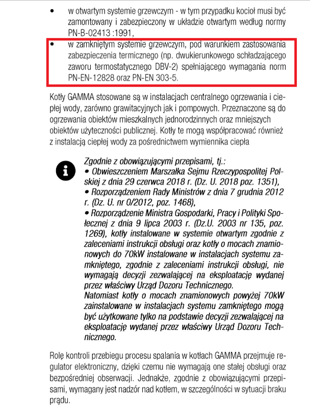

Według Polskiego prawa zawór schładzający musi być w instalacji zamkniętej. Brak podstawą do niewypłacenia odszkodowania. I sam wiem że przy kotle pelletowym zagotowanie wody prawie niemożliwe... W mojej instalacji 4 pompki powyżej 80 się załączą a pojemność kotła to aż 32l 😄 Ale tak stanowi prawo. Samemu mi się to nie podoba, zawsze to 450zł więcej muszę wydać.

Jak byłbyś uprzejmy i znalazł ten zapis to byłbym wdzięczny.
WYMAGANIA DOTYCZĄCE ZABEZPIECZEŃ INSTALACJI W UKŁADZIE ZAMKNIĘTYM
Kocioł zamontowany w układzie zamkniętym zabezpieczyć należy zgodnie z Polską Normą PN-99/B-02414 Ogrzewnictwo i ciepłownictwo. Zabezpieczenie wodnych zamkniętych systemów ciepłowniczych. Wymagania.
Do urządzeń zabezpieczających instalację w układzie zamkniętym należą:
 zawór bezpieczeństwa  przeponowe naczynie wzbiorcze o odpowiedniej pojemności
 dodatkowo zawór schładzający do odprowadzania ciepła nadmiarowego.
Kocioł zamontowany w układzie zamkniętym podlega pod uproszczoną formę Dozoru Technicznego zgodnie z Rozporządzeniem Ministra Gospodarki, pracy i polityki
społecznej z dn. 9 lipca 2003 r. (Dz. U. nr 135 poz. 1269)
W celu zachowania bezpieczeństwa producent zabrania montażu zaworów bezpieczeństwa o ciśnieniu otwarcia większym niż: 2,5 bar (0,25 MPa)!
Producent wymaga zastosowania dwudrożnego zaworu schładzającego DBV1 firmy Regulus. Instalacji zaworu może dokonać wyłącznie osoba wykwalifikowana.

https://rakoczy.pl/o-firmie/zagadnienia-techniczne/352-uklad-zamkniety-czy-uklad-otwarty-instalacji
https://ogniwobiecz.com.pl/wp-content/uploads/2023/02/DTR-PELLO-10-kW-2022-03-28.pdf
strona 21 i niżej
Tu masz numer normy PN i warunek do spełnienia ,z instrukcji podłączenia kotłów Defro
Edytowane przez rambo5
PN odnoszą się do konkretnego urządzenia, tu zaworu schładzającego
natomiast te rozporządzenia dotyczą nadzoru technicznego
Edytowane przez Gonzo19
Poszukaj, w pracy jestem 🙂 .... Sambor też to zawsze podkreśla. Że instalacja musi być zabezpieczona. Każdy robi jak uważa 🙂 Ty patrzysz przez pryzmat kotła pelletowego. A w przepisach jest odniesienie do kotłów na paliwo stałe, układ zamknięty.
Nowelizacja przepisów Dz.U. 2009 nr. 56 poz. 461 dała podstawę prawną do montażu kotłów na paliwa stałe w systemie zamkniętym. Konieczne jest zapewnienie wymaganych parametrów pracy (w szczególności zalecanej temperatury instalacji, maksymalnej dopuszczalnej temperatury, maksymalnego dopuszczalnego ciśnienia roboczego). W porównaniu do instalacji typu otwartego wymagany jest szereg zabezpieczeń: naczynie przeponowe, zawór bezpieczeństwa, urządzenie do odprowadzania nadmiaru ciepła (zawór zabezpieczenia termicznego przed przegrzaniem lub wężownica schładzająca lub bufor ciepła). Zgodnie z normą PN-EN 303-5:2012 (Kotły grzewcze. Część 5: Kotły grzewcze na paliwa stałe z ręcznym i automatycznym zasypem paliwa o mocy nominalnej do 500kW. Terminologia, wymagania, badana i oznakowanie) zabezpieczenie termiczne przed przegrzaniem, w przypadku zakłóceń, powinno w bezpieczny sposób odprowadzić maksymalną możliwą moc cieplną lub przy częściowo wyłączanym ogrzewaniu, szczątkową moc cieplną. Spośród dostępnych na rynku urządzeń zabezpieczających instalację przed wzrostem temperatury, zawór zabezpieczenia termicznego przed przegrzaniem, jest jednym  ze skuteczniejszych rozwiązań dla kotłów zarówno z ręcznym załadunkiem paliwa (duża bezwładność układu) jak i tych z automatycznym podajnikiem. Wężownica schładzająca w przypadku kotłów zasypowych w sytuacji awaryjnej nie jest w stanie skutecznie odebrać nadmiaru ciepła przy pełnym załadunku komory paleniskowej, ponieważ działa jako urządzenie przepływowe. Z testów przeprowadzonych w laboratorium ZMK SAS wynika, że nawet przewymiarowana wężownica nie schłodzi tego typu kotła do bezpiecznej temperatury, czas potrzebny do obniżenia temperatury jest bardzo długi, a cały proces wymaga bardzo dużych ilości wody. Rozwiązanie to znajduje zastosowanie w kotła podajnikowych pod warunkiem odpowiednio dobranej mocy wężownicy w stosunku do źródła ciepła. Ze względu na wymiary wężownicy wymagane jest wykonanie specjalnego kotła, zwiększenie jego gabarytów tak, aby zmieścić urządzenie bezpośrednio w jego płaszczu wodnym (fot.2). Dla kotłów w wykonaniu standardowym dostępne są na rynku wężownice schładzające przeznaczone do montażu bezpośrednio na instalacji grzewczej.
Ja to przerabiałem kiedyś i tam(ustawa lub rozporządzenie, nie pamiętam) było do wyboru a nie, że konkretnie ten zawór.
Można zastosować inny sposób schłodzenia kotła.
Ale musi być schładzanie instalacji. Zawór bezpieczeństwa tego nie robi.
Oczywiście, sam uważam że taki zawór to przerost formy nad treścią. Ale ubezpieczając dom mam z tyłu głowy że nie zakładając zaworu ubezpieczyciel może chcieć odstąpić od wypłaty odszkodowania. Pomimo że np może się kotłownia zapalić od pelletu/ palnika.
