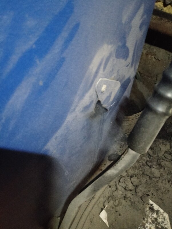

Witam od jakiegoś czasu mam problem z podanym wyżej kotłem. Problem polega na tym że po rozpaleniu dym wydostaje się przez boczne otwory i w żaden sposób nie idzie tego zahamować 🤷 ręce opadają... Także problem wydobywającego się dymu na zewnątrz powstaje podczas każdorazowego dokładania

Kol @Grzegorz326 wprawdzie mam MP-a ale problem dymu przewija się tu często. Każdy kto zapoznaje się z nowym kotłem popełnia ten sam błąd.
Po pierwsze zaglądanie jak się pali otwierając drzwiczki załadunkowe
Po drugie brak termometru na czopuchu
No i po trzecie dokładanie tylko jak jest garstka żaru.
Pewnie Koledzy dodadzą jeszcze inne rady , trzeba cierpliwości
A komin drożny?
Zatkany wymiennik,czopouch,komin.....?
A klapka krótkiego obiegu działa ?
A ten szyber obrotowy w czopuchu nie przestawił się na korbie ? Korba niby na otwarcie, a blacha wewnątrz obrócona.
Wymiennik poziomy czyszczony ?

Jeszcze koledzy zapomnieli dopisać że po czyszczeniu komina należy wybrać z wyczystki bo już się kiedyś spotkałem wszystko wyczyszczone a w wyczystce pełno pod samą rurę wylotową z kotła .Należało by też sprawdzić ciąg kominowy może jest gdzieś nieszczelność np niesprawny RCK albo pęknięcie rozszczelnienie kanału kominowego z sąsiadującym kanałem np innym spalinowym lub wentylacyjnym .
Jeżeli takie problemy z kotłem nie występujępowały od początku, to coś musiało się stać, co miało wpływ na osłabienie ciągu. Trzeba krok po kroku sprawdzić wszystko według powyższych sugestii.
Albo za bardzo wyczyszczony kozioł z nagaru który wcześniej uszczelniał niedoskonałości konstrukcji.🤔

Nie używałeś do tej pory ? Dziwna sprawa, wprawdzie na żywo tego kotła nigdy na oczy nie widziałem 😀, ale w opisie i na rysunku ona jest. Powinno się jej używać przy rozpalaniu i podkładaniu. Podobno wajcha, czy suwak od tej klapki trochę ukryty jest. Na rysunku i na filmie widzę, że dopiero po otwarciu drzwiczek na samej górze kotła można tym sterować. Trochę to dziwne, ale nie mnie to oceniać 😀, w MPM-ie mam tę wajchę na wierzchu, ale robi ona skrót w innej części kotła, w Ogniwo otwiera dla spalin górę komory załadowczej i wtedy kocioł jest jak górniak.

@KazioWihora pisał, że ciąg miał tak dobry, że tej klapki krótkiego obiegu jeszcze nie ruszał, widocznie za to oczko pogrzebaczem się ciągnie. No i niektórzy pisali, że otwarcie szybra na maksa w czopuchu trzeba sprawdzić naocznie przez wymiennik świecąc latarką, bo ta wajcha na zewnątrz nie zgadza się z ustawieniem przepustnicy w środku.
