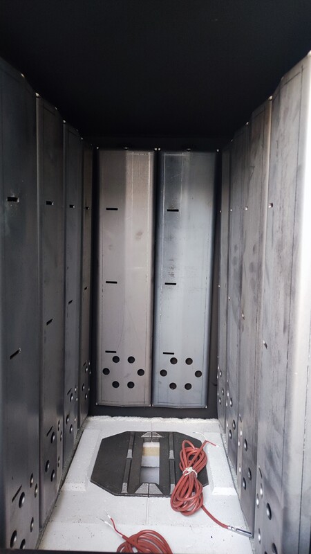

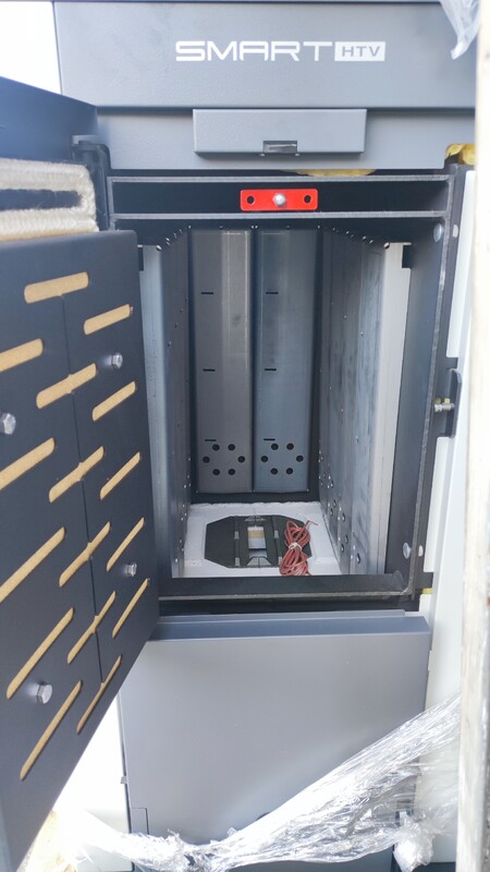

Deflektory z nierdzewki w HTV.
Może dałoby się dokupić takie gotowe ekrany i dopasować do innego kotła.
Na drzwiczkach też ma, widać, że ktoś tu myślał, jak to zjawisko wyeliminować do minimum.
Jasne że można dokupić tylko trzeba rozkminić jak je zamontować. W kotle są dospawane fabrycznie uchwyty na których wiesza się te deflektory. W dolnej części pod nimi są wloty PP.
