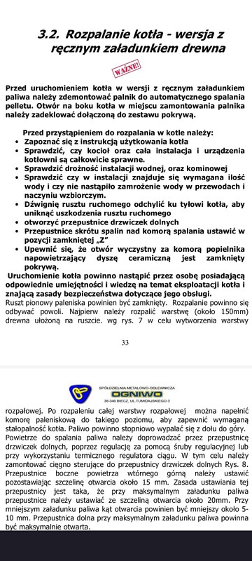

Tam trzeba zdemontować palnik do palenia drewnem?
Wg DTR-ki kotła i palnika to chyba raczej tak bo palnik sięga mniej więcej do połowy szerokości kotła. Szer całkowita kotła 15kw to 400 mm, a długość rusztu (rury) palnika to 220mm.
Ale demontaż to 3 min, bo to tylko 2 śruby fi8.
Jednak w DTR pisze że kocioł powinien być montowany z buforem i nie ma tam rozgraniczenia czy na drewno czy na pellet.

A czy istnieje możliwość jednoczesnego palenia drewnem I pelletem w piecu duo Ogniwo? Chodzi mi o to, żeby nie demontować palnika.
Nie, nie można. Masz to w DTR kotła opisane.
