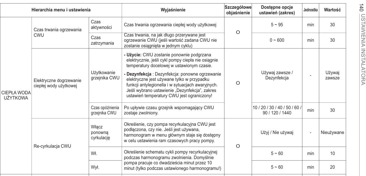

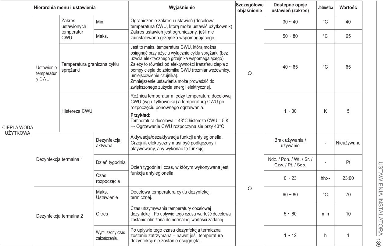

Mam oprogramowanie 3.0.7.2 i ono różni się od przedstawionych w biuletynach. Ciężko mi określić który parametr na co ma wpływ.
Mam ustawione:
- czas podgrzewania CWU : aktywacja 30 minut, stop 0 minut
- histereza 5 stopni.
- maksymalna temperatura cyklu sprężarki na 55 stopni.
Który z podanych parametrów miałby wpływ na wyeliminowanie mojego problemu.

Nie pamiętam jak miałem to oryginalnie ustawione, ale po okresie grzewczym ustawiam tak, że woda może się grzać nawet 75 minut, bo w ciągu dnia mi to nie potrzebne żeby szybko grzała wodę. Gdyby jakimś cudem się nie dogrzała do zadanej temperatury, to pompa robi sobie pół godziny przerwy i w razie konieczności wodę ponownie grzeje. Teraz nawet przestawię to na 95 minut, bo co mi szkodzi spróbować. W okresie grzewczym można sobie zmienić na 45 lub 60 minut.
Czyli:
- aktywacja 75 minut, stop 30 minut
- histereza 7 stopni (ale tak naprawdę, to ja sobie zwykle z apki puszczami grzanie wody, kiedy temperatura spadnie do 20 stopni)
- maksymalna temperatura cyklu sprężarki 65 stopni

Podwójna wężownica to raczej jak masz potrzebę podłączenia dodatkowo kotła CO, gazowego lub solarów. Viqtis ma dość fajne zbiorniki z dolną wężownicą o dużej powierzchni. Wydaje mi się, że wcześniej nie wymagali anody do zbiornika, ale teraz już pewny nie jestem, bo w opisie jest mowa o anodzie magnezowej lub tytanowej. To wiadomo wymaga dodatkowego serwisu i powoduje dodatkowe koszty.
A co do ustawień grzania wody, to instrukcja serwisowa pokazuje co i jak. Jak się to nie sprawdza, to już tylko serwis.
Wężownice można połączyć w szereg, wtedy mamy większą powierzchnię wymiany ciepła.
toyokolarav- świetne tabelki. Nigdzie takich nie udało mi się znaleźć.
