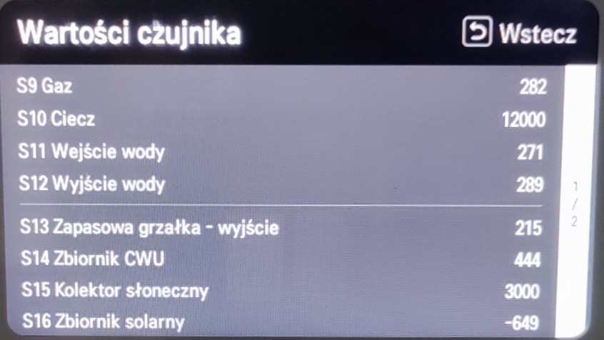

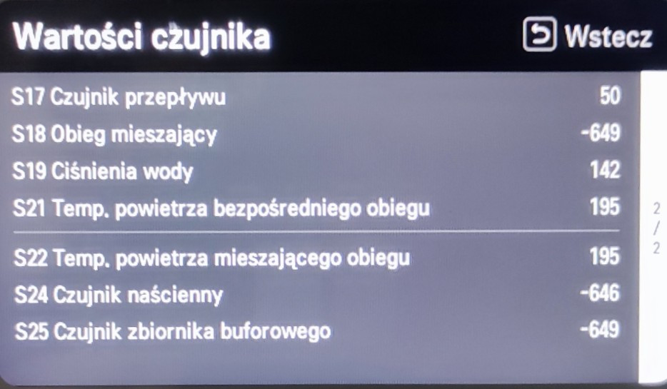

  1. Jak chcesz sobie jeszcze poszperać, to ściągnij instrukcję (instrukcję nie skrypt) montażu do Therma V R290 i na stronie 192 masz co nieco o wartościach czujników. U mnie po grzaniu wody wartości czujników są takie. Woda nagrzana do 44 stopni. Powodzenia.

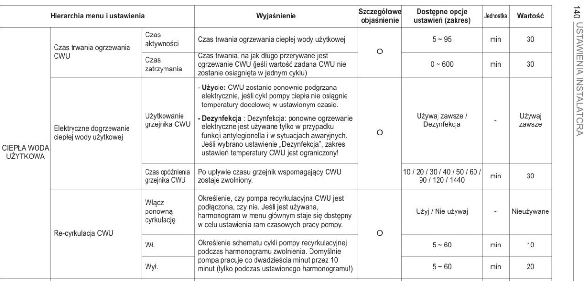

    Moim zdaniem przy 3 osobach biorących prysznic po sobie taki zbiornik to jest totalna pomyłka. Pompa da radę, ale na pewno będzie się bardziej zużywać i na rachunkach za prąd też to znajdzie odzwierciedlenie. Efekt jest taki, że albo jest więcej załączeń albo wyższa temperatura na wyjściu. Oprogramowanie mam w takiej samej wersji. Nie pamiętam jak miałem to oryginalnie ustawione, ale po okresie grzewczym ustawiam tak, że woda może się grzać nawet 75 minut, bo w ciągu dnia mi to nie potrzebne żeby szybko grzała wodę. Gdyby jakimś cudem się nie dogrzała do zadanej temperatury, to pompa robi sobie pół godziny przerwy i w razie konieczności wodę ponownie grzeje. Teraz nawet przestawię to na 95 minut, bo co mi szkodzi spróbować. W okresie grzewczym można sobie zmienić na 45 lub 60 minut. Czyli: - aktywacja 75 minut, stop 30 minut - histereza 7 stopni (ale tak naprawdę, to ja sobie zwykle z apki puszczami grzanie wody, kiedy temperatura spadnie do 20 stopni) - maksymalna temperatura cyklu sprężarki 65 stopni Przy obecnych temperaturach jak grzeję do 44 stopni w trybie eko, to mi bierze tak 1,5kWh, a w trybie comfort 1,8-1,9kWh, ale wtedy zwykle trochę podbija temperaturę CWU. Cebulactwo, ale bardziej cenię mniejszy koszt niż komfort 😉 Dodam tylko, że mając 300-400l zbiornik z wężownicą o dużej powierzchni tylko do połowy wysokości tego zbiornika, to pompa może sobie cykać na minimum, masz wysoki COP, a wody na bieżąco raczej nie braknie, bo całe ciepło będzie nad wężownicą. Ja się o tym niestety też za późno dowiedziałem, ale tragedii nie ma. Z tymi specami od pomp, to jest tak, że każdy ma swoją wersję jak urządzenie powinno działać, a najmniej obchodzi ich ile zapłaci użytkownik. Jeżeli pompa nie używa go grzania grzałki, to już jest git 😄
