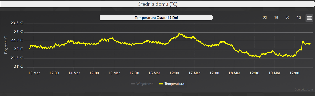

Zależy jaki budynek, ale jak dobrze ocieplony to 24h jest dobrym rozwiązaniem.
To jest moja średnia dobowa (praktyczne, ze wszystkich pomieszczeń w domu) z ostatnich kilku dni:
Jak widać zakres między 21,6 a 23*C Wahania 1,5*C w zależności od temperatury na zewnątrz wydaje mi sie wystarczająca.

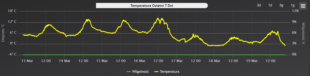

W tym samym czasie na dworze wyglądało to tak:
Wszystko zależy od pojemności cieplnej - inaczej powinno się sterować budynkiem z cegły pełnej a inaczej szkieletówką z papieru.
Im szybciej możesz zmienić temperaturę tym krótszy powinien być czas reakcji na średnią.
Dwa takie same budynki (powierzchnia, układ) o takim samym zapotrzebowaniu energetycznym wykonane z innych materiałów (pojemność cieplna) powinno się regulować inaczej.
