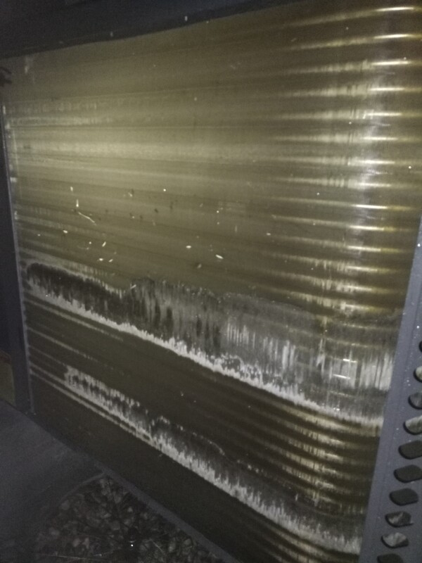

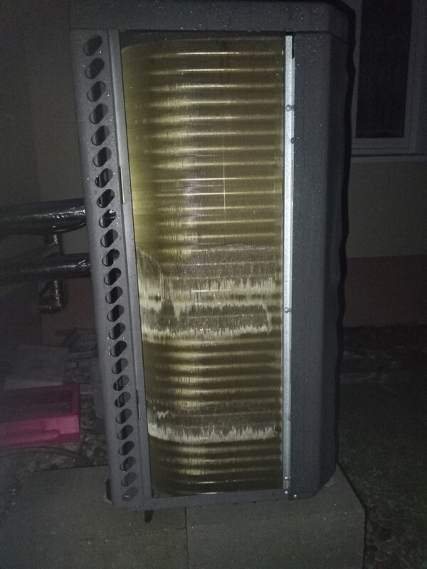

Witam. Od 2dni zauważyłem u siebie na wymienniku takie oblodzenie po zakończonym defroście...pompa Kaisai KHY-12PY3 monoblok R290  Temp w nocy około 0 w dzień około 3st. i duża wilgotność. Prędzej defrosty przeprowadzała dobrze czyli cały szron topniał a teraz ten lód mnie zaniepokoił bo prędzej cały szron był roztapiany z całego wymiennika a teraz aż powstał lodzik. Temp zadana 35st. (na krzywej grzewczej przy 0st) Pompa działa od września... Co o tym sądzicie? Jakiś błąd, zła konfiguracja czy jakaś usterka bo nie sądzę, że za mało czynnika. Macie jakieś sugestie czy porady? Z góry dziękuję

Zainstalowałem i uruchomiłem tą pompę w lutym 2025 i też przy dużej wilgotności i niskiej temperaturze tworzy się lód . Na parowniku nie powinien tworzyć się Lód po defroście, cały szron podczas defrostu powinien zostać usunięty. Lód może spowodować uszkodzenie parownika  i zmniejsza przepływ powietrza .
Obecnie złożyłem reklamację , firma zmieniła parametry przepływu cieczy i wydłużyła czas defrostu ( tutaj nie wiem czy nie będzie pobierała więcej prądu - czas pokaże). Po zmianie trochę się poprawiło zostaje pasek lodu na wysokości 15 rurki licząc od dołu , szerokość tego paska jest różny w zależności od warunków atmosferycznych wynosi ok 3 do 6 cm - to jak na razie zaobserwowałem po zmianach i w obecnych warunkach atmosferycznych. Co będzie dalej się okaże.

Czy masz zawory antyzamrożeniowe na rurach tuż przed pompą?
Z wyglądu ułożenie wejścia- wyjścia i kabli wygląda tak samo jak moja FOXAIR - zajrzyj do środka czy wymiennik sięga poniżej wyjścia. Moja tak ma zrobione z wodą i wydaje mi się że zawory antyzamrożeniowe są w tych monoblokach bez sensu (lepiej zabudować całe rury skrzynką z PIR i myśleć o jakimś obiegu rezerwowym lub UPS z pompą
Edytowane przez szakallo
Witam nie mam zaworów na rurach z uwagi iż zastosowałem glikol w obwodzie pomiędzy pompą a zbiornikiem (buforem) z wężownicą i dodatkowym wymiennikiem płytowym. Rury  zostały ocieplone pianką PIR do rur.
Natomiast nie mogę zajrzeć do pompy ponieważ obecnie przebywam poza domem .
Jak glikol to spoko nie masz czym się przejmować
Oszronienie może być moim zdaniem zawsze gdzieś pojawia się pierwsze w końcu to długa rura
