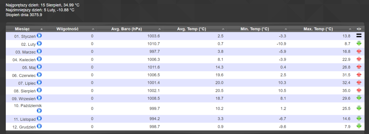

+15*C to połowa sezonu grzewczego?
Kolejny raz nie masz pojęcia o czym piszesz. Nie chciałem sie do Ciebie przyczepiać, ale naprawdę sam sie prosisz pisząc takie kocopały (niestety kolejny raz)
Ten COP 12 pompy, to przy graniu wody w lato 😂
PS W sumie nie wiem, po co wkleiłem tą tabelę powyżej, bo i tak jej nie ogarniesz 😁
