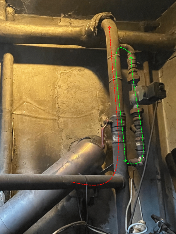

Cześć do tej pory pamiętam że w domu zawsze było za zimno. Nie szło go dogrzać, chyba że napaliło się na 70+ w starym kopciuchu, ale szło przy tym bardzo dużo opału. Udało się dom ocieplić styropianem 15, a teraz powoli wymieniamy okna na plastiki. Dom jest dość duży i okien sporo, więc niestety wszystkiego na raz zrobić nie możemy. Po zrobieniu tej termoizolacji jest teraz w domu za ciepło. Mamy piec niby miałowy, bo do niego był kiedyś kupiony, ale teraz palimy węglem. Ustawione jest na sterowniku 50 C i przy temperaturze na dworze +3 około to w domu jak się nagrzeje to jest 24C. Przepraszam za mój amatorski temat ale do tej pory ojciec się tym zajmował, ale po latach zaniedbań muszę powoli przejmować pałeczkę po nim.Mam trzy pomysły, ale nie wiem czy one mają sens więc proszę mnie o naprostowanie.
1. Obniżyć temperaturę na sterowniku, ale wtedy jest ryzyko zniszczenia komina i pieca , bo będzie się źle spalał węgiel .
2. Dołożyć zawór 3D bo chyba go niema
3. Założenie zaworów z termostatem na grzejnikach. Aktualnie mam gałkę i albo zakręcam albo odkręcam.
W piecu mam możliwość napalenia na cały dzień praktycznie bez dokładania. Na noc wygasa i od rana trzeba od nowa napalić.
W załączniku dodaje zdjęcia kotłowni.
Wiem że czeka moje wymiana wszystkiego dosłownie tam ale pierw chce skończyć wymieniać okna i dokończyć remonty. To jeszcze kwestia paru lat.

Jeśli masz zamiar modernizować centralne ogrzewanie to nie widzę sensu pakowania bufora. Wygeneruje to niepotrzebne koszty. Zwłaszcza że nie wiadomo co będzie zamontowane w przyszłości.
Co ja bym zrobił:
Po pierwsze jak wcześniej pisano zmniejszyć komorę spalania o połowę.  W teorii moc kotła również spadnie o połowę. Kupujesz cegły szamotowe i przesypując drobnym popiołem układasz w kotle tylko tak żeby nie zatkać dopływu powietrza z wentylatora.  Sam wentylator ustawić metodą prób i błędów na najniższe skuteczne obroty. Wentylator ma wspomagać a nie robić tornado w kotle.
Druga sprawa to przy pomocy zaworu na powrocie przy kotle zmniejszyć przepływ przez instalację.  Grzejniki będą się mniej nagrzewać.  Przykładowo obecnie grzejniki masz rozgrzane całe to po przykręceniu zaworu będą się rozgrzewać do połowy.
Kolejny aspekt to duży zawór przy pompie.  W obecnej pozycji (otwarty) pompa tłoczy wodę tak jak zielona strzałka a woda do grzejników dochodzi grawitacyjnie (czerwona strzałka)
Co ja bym zrobił:
Czyli ten zawór przy czerwonej lini przerywanej powinien być zamknięty jak pracuje pompa ?
Jeśli pompa pracuje to zawór musi być zamknięty.
A jakie skutki są takiej pracy jak teraz jest ? Bo podejrzewam że tak latami już pracuje z otwartym zaworem
Skutki są takie że rośnie rachunek za prąd. Z hydraulicznego punktu widzenia  przy otwartym zaworze ta pompa nie istnieje bo mieli wodę tak jak pokazuje zielona strzałka.  Czy jest włączona czy wyłączona do poprawy ogrzewania nie ma to żadnego wpływu.
Chyba że są jakieś pomieszczenia które są zimne.
