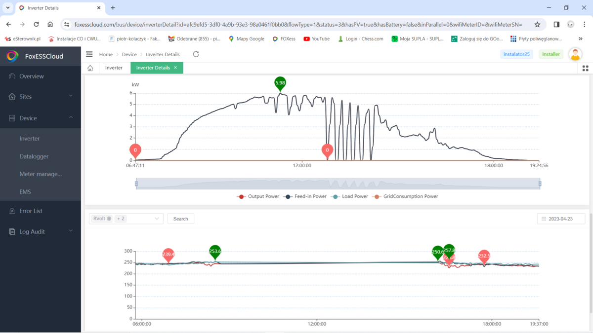

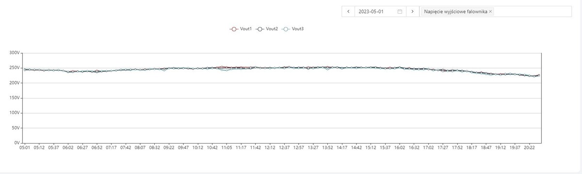

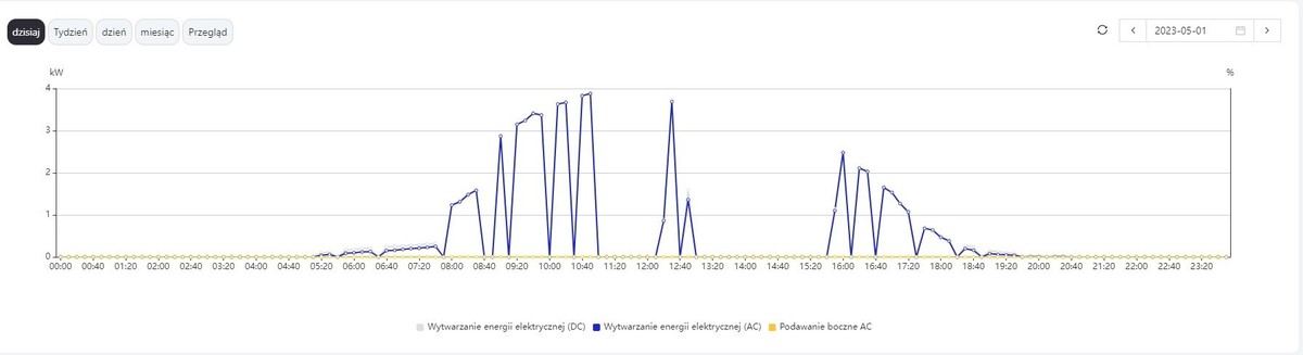

Jeśli chodzi o transformator to mieszkam po środku wsi od transformatora jest kilkanaście domów przede mną jak i za mną. A w dni słoneczne mam przeważnie takie wyniki jak na foto. Zgłaszać takie coś? To jest z tamtego roku z 1 maja Jak  widać napięcie przez cały dzień przy granicy 250Vadowanie.thumb.jpg.0271058801247e2c655f1a37369968db.jpgnapicie.thumb.jpg.bdfe270e27cdef9e14636fc3a8d67cfa.jpg
Zgłosić możesz. Czy przyjadą i poprawią to inna sprawa. Chyba zależy najwięcej to od pracownika decyzyjnego w tej sprawie.  Możliwe że w PGE są bardziej chętni do poprawy niż w Tauronie.
Edytowane przez cezario1
W Tauronie załatwili to od ręki. To zależy od wielu czynników. Przede wszystkim od dobrej woli osoby po drugiej stronie.

Na wykresie widać  około 17 obniżenie napięcia
