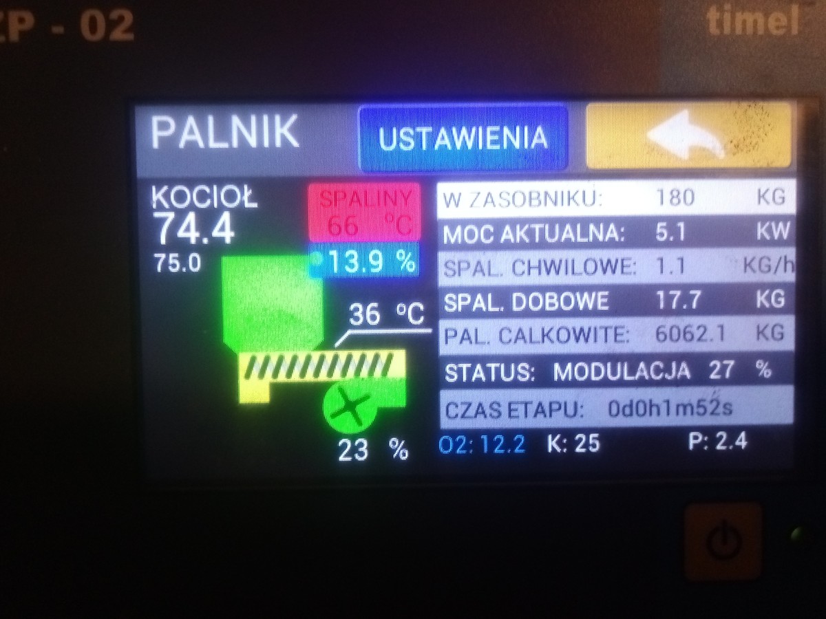

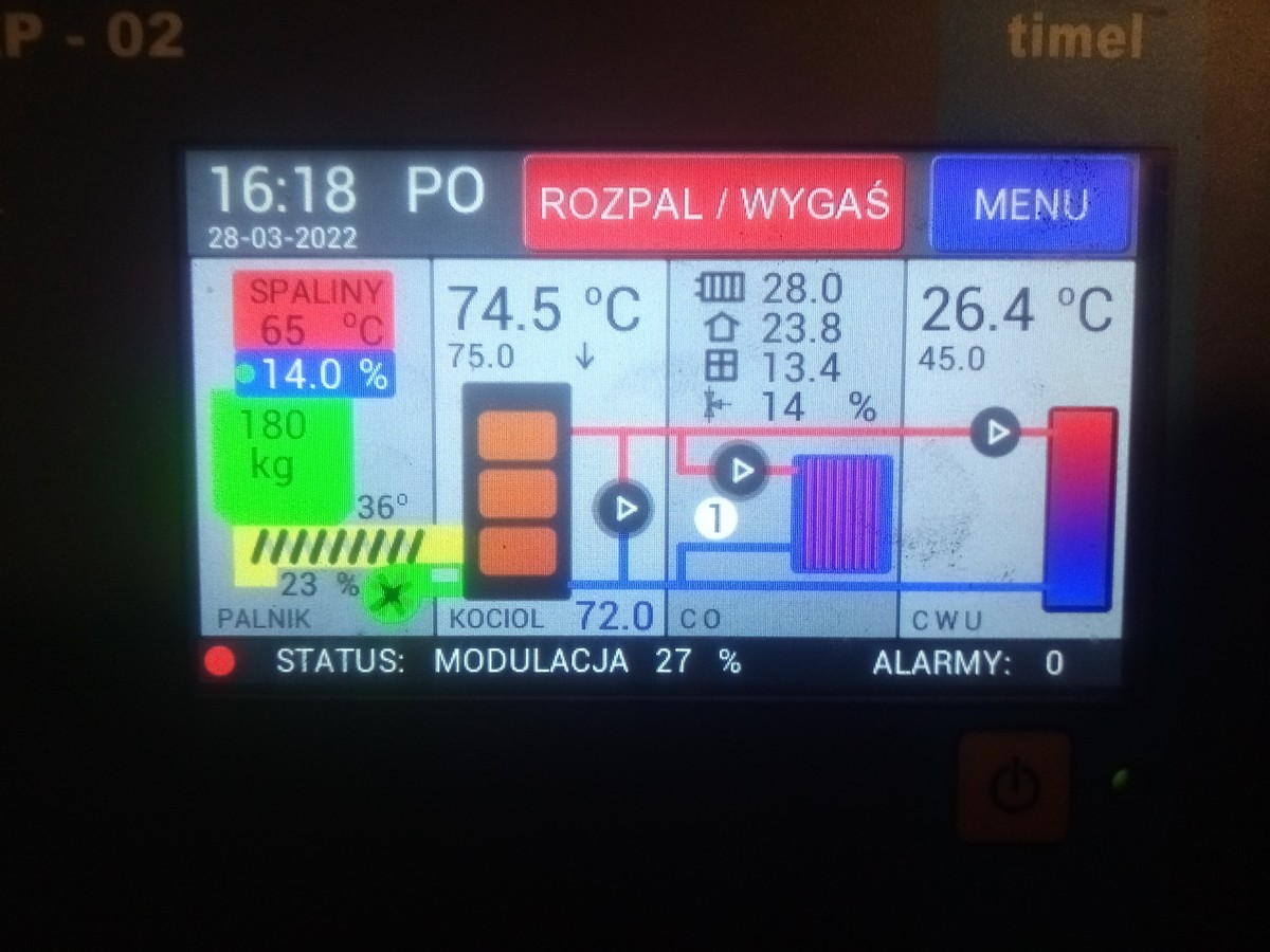

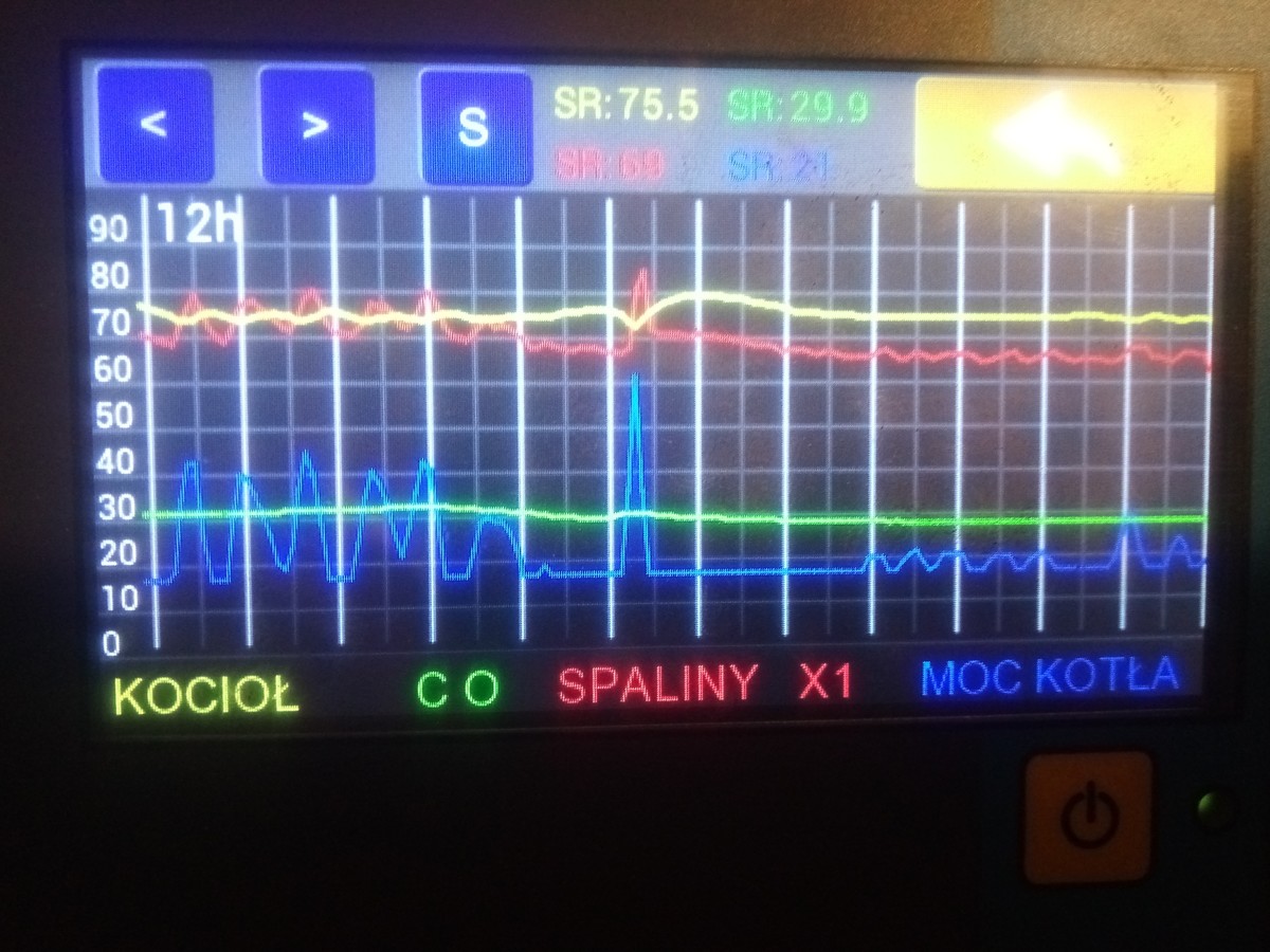

Sorki za "double" juž nie dalo sia edytowac. Tak wyglada praca w tej pogodzie i sterowanie CO przy pokojowke.Na poczatku widac troche grzania,bo nad ranom jescze bylo zimno.Dzisz juz w wiekszosci chodzi na minimum i spalanie 12.
Tu chodzi o osczednosci "nie wylaczanim pompek" i braku ponownego rozgrzewania instalacji,ale tylko pyrkanie kotla na niskiej mocy z niska temperatura CO i uzupelnianie stale niskich strat domu.

OK, ale sterowanie pompą robi dokładnie tą samą robotę u mnie jeśli chodzi o automatyczne sterowanie. Jeśli nic nie wyciąga wody z kotła to on praktycznie grzeje tylko sam siebie. Więc w takim przypadku automatyka zaworu nic nie zmieni. U mnie za tą kontrolę robi domowy powietrzny regulator Salus.
Dzisiaj jest słońce. Grzeje mocno przez szyby. O 8.30 Salus wyłączył pompę, kocioł poszedł w podtrzymanie. Załączy go około 17-18. Pogrzeje do 23 i znowu wyłączy. Załączy około 4-5 rano pogrzeje do rana i wyłączy zależy czy będzie słońce czy nie. To taka pogodówka swojego rodzaju 🙂. Wczoraj nie było słońca to pracował do około 11 zanim wyłączył. Fizyki nie oszukamy. Swoje musi przekazać do układu aby dogrzał. Nie ma na to innego sposobu.
