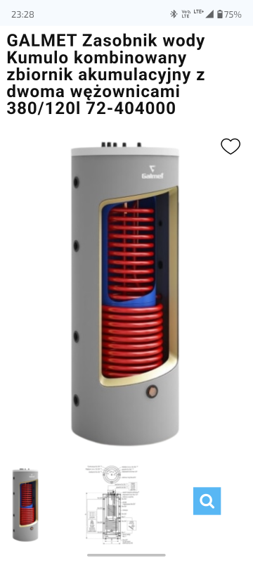

Czy do tego kotła też potrzebuję bufor? Bo cały czas rozważam coś takiego. Screenshot_20250306-232855.thumb.png.a356d9895b054e22b415b7667b1cf80d.png
Bufor przy podłogówce ustabilizuje pracę kotła pelletowego, nie będzie się pierdylion razy odpalał na dobę, a i CWU sobie można tak wygodnie zrealizować.
Wybór należy do inwestora.
Wystarczy ci 120 litrów CWU?
Na moje oko to nie tego potrzebujesz. Nie potrzebujesz wężownicy w zbiorniku CWU. Baniak będziesz grzał kotłem od góry, czyli od razu i CWU. Solary będą grzały od dołu cały baniak. I tak na prawdę, wężownicy w CWU do niczego nie podłączysz. I zapłacisz za coś, czego nie użyjesz, a tylko zmniejszysz pojemność użyteczną zbiornika.
Ten baniak to 380l bufor ze 120l zbiornikiem CWU w środku.
