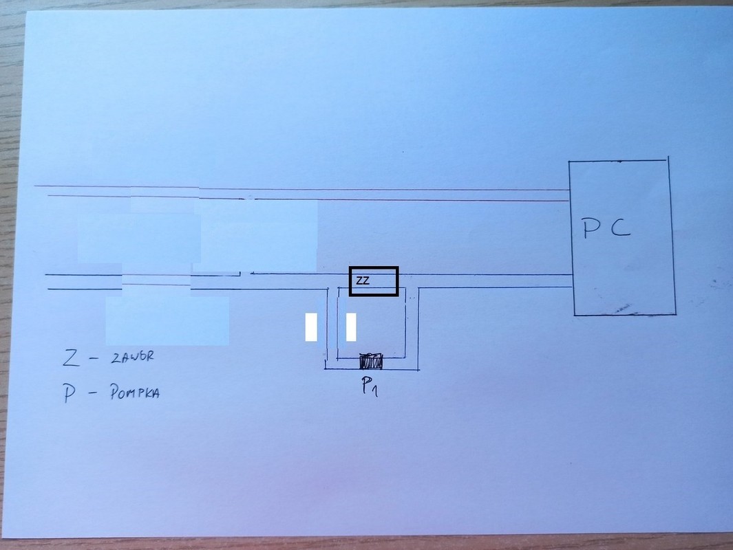

Tak się zastanawiam czy pompa obiegowa wpięta w instalację zasilana z agregatu przy braku zasilania z sieci umożliwi Przepływ przez PC a tym samym zniknie ryzyko uszkodzenia PC

Tą pompkę zaklada się na bajpasie na róże powrotnej z bufora do pc  tylko musi być zawór zwroty między trójnikami by woda nie krążyła w samym bajpasie .
Chodzi mi o to że jeśli w układzie występuje dodatkowa pompka CO i ją zasilić z agregatu w przypadku braku zasilania,
Nie bardzo , bo nie wiadomo w jakiej pozycji zawór przełączający spocznie w razie zaniku napięcia .

Czy takie rozwiązanie może być w przypadku braku zasilania, czy zda egzamin i jest bezpieczne?, zamykam zawory z1 i z4, otwieram z2 i z3, pompkę podłączam do agregatu
Zawór Z3 musisz dać na linii głównej, inaczej pompa będzie mielić w tym małym kółeczku. Wystarczy tylko pompka na tym By-pasie i będzie ruch w instalacji bez zaworów, jedynie zaworek zwrotny dla wymuszenia silniejszego ruchu w całości instalacji. Nie możesz też ograniczać ruchu wody w tak małym obiegu, gdyż po jakimś czasie wychłodzi sie i najnormalniej zamarznie.
Edytowane przez carinus
Skoro ma być obieg przez cały układ to po co zawór z3 na linii głównej? Wtedy z2 również zbędny.
42 minuty temu, tomek767 napisał(a):
Takie cos , zawór zwrotny potrzebny by woda w samym tylko bajpasie nie krążyła .
Edytowane przez Kordjano
Ok, czy podczas normalnej pracy PC ( z zasilaniem) woda nie będzie niepotrzebne przechodziła przez pompkę
Edytowane przez tomek767
część bedzie przechodziła ,co w niczym nie przeszkadza ,oczywiście zawory odcinające sobie załóż byś mógł serwisować tą pompkę czy w razie czego wymienić bez problemu .
Nie wiem po co chciałeś załadować tyle zaworów i to jeszcze niektóre w złym miejscu. Swoje zabezpieczenie zrobiłem korzystając z pompki obiegowej na wyjściu z bufora stanowiącego integralną część zestawu z kotłem. Jest tam jedynie zawór zwrotny, żeby PC nie grzała instalacji sekcji kotłowej. Po zaniku zasilania, przekaźnik załącza tę pompkę i woda śmiga.
