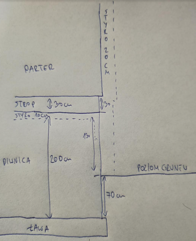

Pytanie dotyczy domu typu kostka z lat 80-tych, ściany z pełnej cegły 40 cm. Wkrótce zostanie on docieplony styropianem grafitowym 20cm lambda 0.33 jednakże zanim to nastąpi to zastanawiam się jeszcze nad ociepleniem i izolacją pionową fundamentów.
Budynek jest w całości podpiwniczony, piwnica nieogrzewana. Parter i piętro ogrzewane. Piwnica w sporej części jest nad poziomem gruntu, a dokładnie ma 130 cm do stropu, a tylko 70 cm pod ziemią. Zastanawiam się czy warto ocieplić i izolować te 70 cm, tym bardziej że nie ma problemu z wodą/wilgocią w piwnicy.
Rozmawiałem wstępnie z jednym budowlańcem i powiedział, że nie ma to ekonomicznego sensu, gdyż od ogrzewanego pomieszczenia parteru do poziomu gruntu jest aż 160 cm, które od zewnątrz będą i tak bardzo dobrze docieplone, więc straty ciepła będą znikome. Zasugerował, że przy ograniczonym budżecie o wiele lepszym wyjściem jest docieplić strop nad nieogrzewaną piwnicą (min 10 cm), tym bardziej że na podłodze parteru nie ma żadnej izolacji termicznej i nigdy nie będzie. Doradził by styropian przykleić nie tylko do stropu, ale także wywinąć 1 rząd na ściany pionowe po obwodzie  ścian zewnętrznych.
Nie ukrywam, że takie rozwiązanie by mi odpowiadało, strop jestem w stanie ocieplić sam. Przy fundamentach byłby kłopot, gdyż wokół domu jest wylana betonowa opaska o szerokości 30 cm. Musiałbym wzywać ekipę, gdyż firma od elewacji wchodzi już za miesiąc i trzeba by zdążyć przed nimi.
Co o tym sądzicie? Ocieplać i izolować fundamenty, czy nie ma to sensu przy takim budynku z wysoką piwnicą? Zimą rzeczywiście "ciągnie" po nogach na parterze od podłogi, więc na pewno tutaj rzeczywiście jest problem, który należy chyba rozwiązać w pierwszej kolejności.
Dołączam szkic jak to obecnie wygląda. Z góry dziękuję za pomoc.

Popieram opinie kolegi budowlańca, najbardziej sensowna opcja. W tym przypadku spokojnie można odpuścić te 70cm pod ziemią, za to ocieplenie stropu wraz z tą opaską od wewnątrz wniesie dużo. Przy takim rozwiązaniu mostek cieplny będzie minimalny/nieistotny.
Dzięki. Zastanawiam się jeszcze nad tą opaską od wewnątrz. Czy robić ją tylko po zewnętrznych ścianach czy także po wewnętrznych działowych. Nie wiem czy cokolwiek to da jak zrobię wokół pomieszczeń?

Jak przyjdą mrozy to ściana od zewnątrz będzie zamarznięta. Po tej ścianie będzie ciągło chłód do stropu. To jest klasyczny mostek cieplny. Ja bym to izolował przy pierwszej nadarzającej się okazji. Izolując grunt, masz o wiele niższe zapotrzebowanie na energię na górnej kondygnacji.

@PioBin @wacio1967 Ściana zewnętrzna nad ziemią będzie w całości docieplona styro 20cm, tylko jej część podziemna nie (70cm).  Od wewnątrz będzie docieplony strop 10cm grafit i zrobiona wewnętrzna opaska wokół ścian zewnętrznych o szerokości 1 arkusza.
Ja się nie znam, ale powiedziano mi że obligatoryjne byłoby docieplenie w gruncie gdyby piwnica była w całości pod ziemią lub w ogóle jej nie było. W przypadku gdy od poziomu gruntu do ogrzewanego parteru jest aż 130 cm odległości to podobno wystarczy tylko ocieplić część nadziemną i strop nieogrzewanej piwnicy, bo chłód z gruntu tak wysoko nie "pociągnie".
To samo powiedziano mi, że należy zrobić w przypadku głębokiego balkonu tj. 2m głębokości - że nie ma konieczności ocieplana całej jego płyty lecz tylko 60-80 cm od muru, bo tam są największe straty...
Panowie no oczywiscie że jest to formalnie  mostek cieplny i idealnie byłoby do samej ławy ale szerszy obrazek jest taki że ciepło ma do pokonania 160cm (strop+130 sciany) w dół i w tej sytuacji ucieknie głownie do piwnicy niejako zmniejszajac gradient między parterem a otoczeniem i korzystnie wplywajac na bilans. Generalnie 10-15% strat liczy się dla calkiem nieocieplonego fundametu z posadzka na gruncie. Ocieplone 130cm piwnicy plus strop to nieporównywalnie lepsza sytuacja. Nie ma co tu dramatyzować.

Jeśli chodzi o opaske obowiązkowo po zewnetrznych, działowe też własciwie powinny ale nie ma co sie spinać, można ewntualnie to poprawić póżniej.
