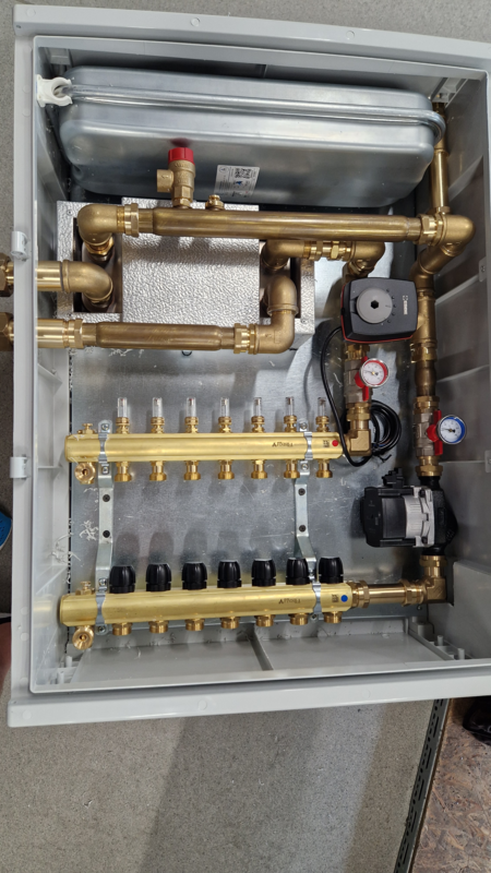

Wymiennik ciepła, rozdzielenie układu na ogrzewanie podłogowe i grzejnikowe
Planuje przeróbkę instalacji CO na pół otwarta pół zamknięta.
Plan jest taki, że bufor 400l będzie zasilany w systemie otwartym przez kocioł zasypowy.
Wężownica będzie zasilana z kolektorów słonecznych
Grzałka wspomagająco przy potrzebach...
Z bufora chce pójść na zawór termostatyczny 3 drożny z nastawa plus minus 45 stopni i zasilić wymiennik płytowy 15kw plus minus.
Za wymiennikiem płytowym zacznie sie instalacja CO w systemie zamkniętym.
No i tu mam pytanie bo z wymiennika chce zasilić instalacje grzejnikową na pompie numer 1, natomiast pompą numer 2 zasilić podłogówke.
Grzejniki termostaty, podłogówka z elektro siłownikami.
Czy w ten sposób będzie wszystko dobrze działać?
Nie ma opcji aby całość była w układzie otwartym lub zamknietym
Pół domu system otwarty, drugie pół system zamknięty i raczej na małej nastawie ogrzewanie będzie pracowało cały czas pobierając ciepło z bufora

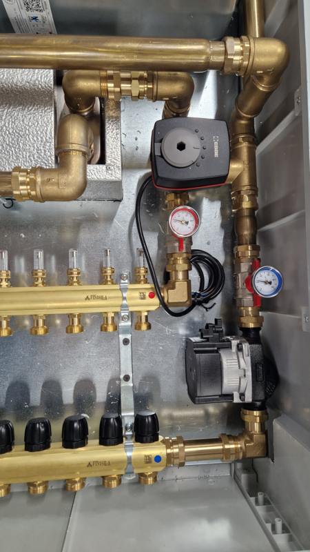

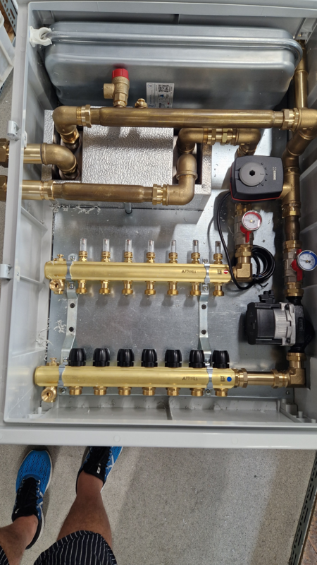

Witam , jaki jest powód, że chcesz z bufora dać zawór termostatyczny i ograniczać temperaturę pierwotną wymiennika ? ...W naszym zakładzie robimy podobne zestawy do myjni samochodowych które są zasilane z zewnętrznego źródła . Wymiennik 20 płytowy do tego, układ dla podłogówki z zaworem trójdrogowym i siłownikiem, naczynie i cała grupa bezpieczeństwa  ewentualnie może być termostatyczny, do tego można dołożyć dodatkową pompę do zasilania grzejników i wszystko się mieści w jednej szafce .
pozdrawiam Tomekb

Witam, robimy tylko gotowe zestawy kotłowni i rozdzielaczy do wody i ogrzewania podłogowego , które oczywiście można zakupić , jeśli chodzi o projekty to polecam kolegę @sambor ........ nie wykonujemy instalacji na budowach .
