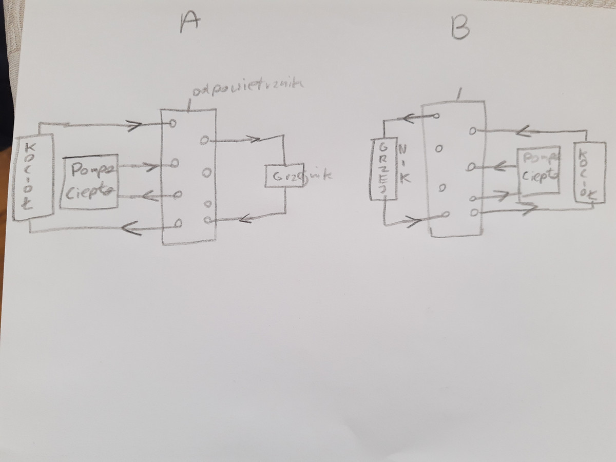

zibiuu Opublikowano 18 Czerwca 2023 #1 Opublikowano 18 Czerwca 2023 Witam mam pytanie posiadam bufor galmet 500 SGB 500L, pomę ciepła Panasonic i kocioł na paliwo stałe Chodzi mi o to czy zasilanie bufora zrobić według rysunku A czy B?? Cytuj
zibiuu Opublikowano 18 Czerwca 2023 Autor #3 Opublikowano 18 Czerwca 2023 (edytowane) Witam a może poradziłbyś coś?? To tylko rysunki poglądowe nie szczegułowe Jeszcze jedno, czy powrót pompy i kotła dać razem pod najniższe dolne przyłącze czy osobno jak jest na rysunku ? Edytowane 18 Czerwca 2023 przez zibiuu Cytuj
sambor Opublikowano 18 Czerwca 2023 #4 Opublikowano 18 Czerwca 2023 Tak jak rys B, ale PC podłącz wyżej - zasilanie razem z kotłem , a powrót PC tam gdzie obecnie jest zasilanie PC. Oczywiście trzeba zaw zwrotne na obu obiegach zasilania bufora. Cytuj
zibiuu Opublikowano 18 Czerwca 2023 Autor #5 Opublikowano 18 Czerwca 2023 (edytowane) Wielkie dzięki ! Edytowane 18 Czerwca 2023 przez zibiuu Ok zmieniłem Cytuj
zibiuu Opublikowano 18 Czerwca 2023 Autor #6 Opublikowano 18 Czerwca 2023 (edytowane) Edytowane 18 Czerwca 2023 przez zibiuu Czy dobrze dodałem grupę bezpieczeństwa na zasilaniu bufora za zwrotnymi gdzieś widziałem grupę bezpieczeństwa podłączona na samym dole bufora? Cytuj
sambor Opublikowano 18 Czerwca 2023 #7 Opublikowano 18 Czerwca 2023 Grupa bezp musi chronić kocioł , więc powinna być przy samym kotle Jak będzie pracował kocioł? pewnie w układzie zamkniętym, jakaś ochrona powrotu jest przewidziana? Cytuj
zibiuu Opublikowano 18 Czerwca 2023 Autor #8 Opublikowano 18 Czerwca 2023 (edytowane) Tak naczynie 80l i grupa watis 3,5bara i opowietrznik jest ochrona powrotu kotła 4 drogowy układ zamkniety Edytowane 18 Czerwca 2023 przez zibiuu Cytuj
zibiuu Opublikowano 18 Czerwca 2023 Autor #10 Opublikowano 18 Czerwca 2023 (edytowane) Sorki 3 bary Edytowane 18 Czerwca 2023 przez zibiuu Cytuj
PioBin Opublikowano 19 Czerwca 2023 #12 Opublikowano 19 Czerwca 2023 To okresla producent kotla lub zbiornika lub innego urzadzenia w instalacji o najmniejszym dopuszczalnym cisnieniu Cytuj
Kordjano Opublikowano 19 Czerwca 2023 #13 Opublikowano 19 Czerwca 2023 No a dla kotła na paliwo stałe maksymalne dopuszczalne ciśnienie pracy przeważnie 1.5 bara 1 Cytuj
Pief Opublikowano 25 Czerwca 2023 #14 Opublikowano 25 Czerwca 2023 W dniu 18.06.2023 o 19:53, zibiuu napisał(a): Wielkie dzięki ! Witam Przepraszam że "trochę nie w temacie" ,mam podobny dylemat jak spiąć 2 źródła ciepła pc + ekogroszek ale do rzeczy, pytania . Jeżeli po stronie grzejników będą 2 obiegi - podłogówka z zaworem 3d + pompka , oraz 2 obieg na grzejniki (pompka c.o) sterowanie tych obiegów pompa Pc to czy grzejąc kotłem na ekogroszek będą sterowane obiegi przez Pc. Jak to pogodzić ,lub prosiłbym o schemat .Dziękuję i pozdrawiam . Cytuj
teres Opublikowano 27 Czerwca 2023 #15 Opublikowano 27 Czerwca 2023 Ekogroszek przez wymiennik ciepła albo osobną wężownicę, w układzie otwartym. Reszta w układzie zamkniętym. Cytuj
Kordjano Opublikowano 28 Czerwca 2023 #16 Opublikowano 28 Czerwca 2023 W dniu 25.06.2023 o 22:16, Pief napisał(a): Witam Jeżeli po stronie grzejników będą 2 obiegi - podłogówka z zaworem 3d + pompka , oraz 2 obieg na grzejniki (pompka c.o) sterowanie tych obiegów pompa Pc to czy grzejąc kotłem na ekogroszek będą sterowane obiegi przez Pc. Jak to pogodzić ,lub prosiłbym o schemat .Dziękuję i pozdrawiam . Do tego będzie potrzebny bufor podłączony równolegle ,który będzie również jako sprzęgło . Tymi pompami , mieszaczami może sterować pompa ciepła ,ale potrzebna dodatkowa płyta rozszerzeń czy moduł czy jak tam to sie zwie . Cytuj
Pief Opublikowano 28 Czerwca 2023 #17 Opublikowano 28 Czerwca 2023 (edytowane) W dniu 28.06.2023 o 16:07, Kordjano napisał(a): Do tego będzie potrzebny bufor podłączony równolegle ,który będzie również jako sprzęgło . Tymi pompami , mieszaczami może sterować pompa ciepła ,ale potrzebna dodatkowa płyta rozszerzeń czy moduł czy jak tam to sie zwie . Pompa rotenso (taką mam) ma już w "sobie" sterowanie 2 obiegami ,czyli jak będzie pracował piec na ekogroszek ,będzie zasilał bufor np 50st (przez wymiennik) ,to pompa Pc będzie sterowała 2 obiegami (za buforem )?. Edytowane 5 Lipca 2023 przez Ryszard Proszę nie cytować ostatniego postu Cytuj
