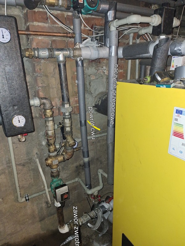

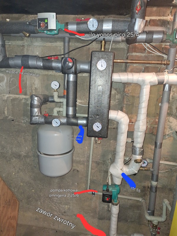

Kolego Sambor a podpowiedz co zrobic. Takim fantem Zawór AtV 55 stopni 5.4 cala  (do sprzęgła sred rur 5.4 a za sprzęgłem 1 cal z przejściem na miedź ) ogólnie piec się nagrzewa gdy pracuje sam a jak się otworzy zawór 3 drogowy na instalacje to spadnie  do 59 stopnina kotle  na powrocie trzyma te 49 stopni I więcej nie pójdzie . Pompy ustawione na stała charakterystyka co ciekawe jeśli  pompę kotłowa dam na niższy 1 to na wyjściu instalacji temp spada w dół   (temp na grzejniki )  pomimo zwiększenia dla sprawdzenie tylko obrotów pompy za sprzęgłem temp nie wzrośnie.  Agdy dam pompę kotłowa na 2 bieg to temp na sprzegle na wyjście na grzejniki zaczyna rosnąć .  Jak wczoraj zakręciłem nitkę od powrotu sprzęgła to pompa kotłowa zwolniła  ale temp kotła zaczęła rosnąć  wszystkie sitka wyczyszczone pompy  nawet rozkręcałem żeby sprawdzić stan wirników i nie wiem czy wywalic ten atv i mieć w D ten ciepły powrót czy coś źle wykonałem projekt jest zaciągnięty z tego forum  dorzucam foty
Tylko nie patrzcie na ten zakręcony zawór na powrocie bo to była próba  i pompa na zasilaniu jest yonos pico 25-6 źle ja opisałem
