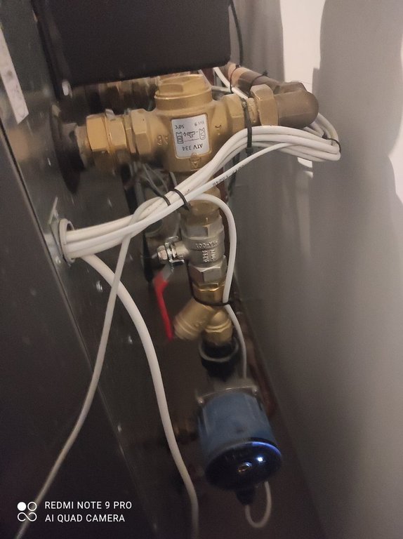

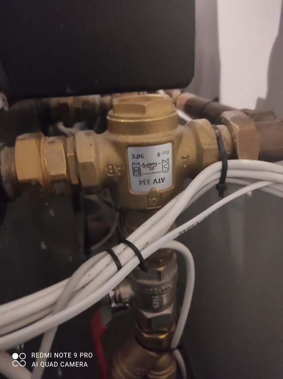

Witam wszystkich mam pytanie czy ten zawór jest poprawnie założony  mam pięć na pellet domek 240m nowe budownictwo zużycie pelletu 150kg 4 dni i szukam przyczyny IMG_20201210_212416.thumb.jpg.ca159ced41a75150e267105daedaafc4.jpg
Źle jest.Powinno być: pompa pomiędzy króćcem zaworu oznaczonym AB a powrotem do kotła,na króciec A powrót z instalacji na króciec B zasilanie z kotła
Ale zawór na powrocie na dole nie na górze jak jest teraz
Źle- niezależnie w jakiej funkcji zamontujesz zawór (rozdzielenie czy mieszanie) pompa zawsze musi być po stronie przyłącza AB. Tak więc jeśli w funkcji rozdzielenia(na zasilaniu) to pompa do przeniesienia przed zawór (żeby tłoczyła w przyłącze AB) a jeśli w funkcji mieszania (na powrocie ) to zawór i pompa do przeniesienia na powrót i pompa ma tłoczyć w kierunku powrotu kotła a zasysać przez przyłącze AB. Przyłącze B- zasilanie z kotła, A - powrót z instalacji. Masz to zresztą na minischemacie na zaworze a wszystkie możliwe schematy podlaczeń w instrukcji zaworu
Mi się wydaje że mam ten schemat 7  tylko że pompa nie w tym miejscu. z b opcja pompa do powrotu  mam jeszcze coś takiego założone to chyba są mieszacze ale nie ma sprzęgła

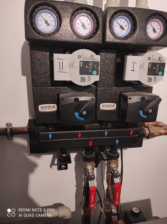

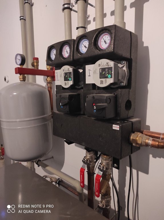

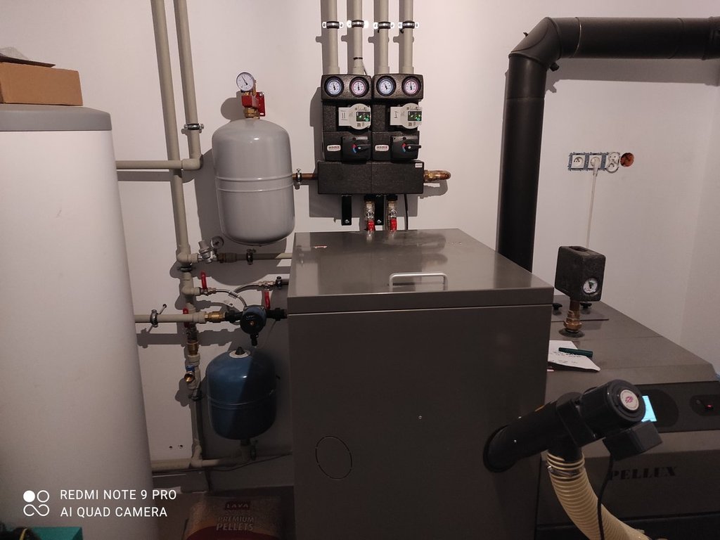

Nie masz schematu 7 bo w złym miejscu pompa jak zauważyłeś. Powinno być sprzęgło w takim układzie a po stronie kotłowej schemat 6 - pompa zaworem na powrocie. A pod miszaczami w tej izolacji to nie.sprzeglo? Czy to kolektor(rozdzielacz)? I w dół co to odchodzą za rury(te z zaworami z czerwonymi rączkami)? Do czego?

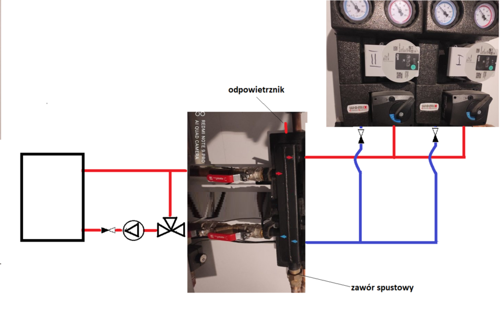

Ta z lewej to zasilanie a z prawej powrót  właśnie mi się wydaje że trzeba by założyć sprzęgło zamiast tego zaworu  chyba
Zawór jest potrzebny do ochrony powrotu. Można ten rozdzielacz zamontować w funkcji sprzęgła tylko trzeba by zamontować je w pionie i odpowiedni podłączyć tzn po stronie kotłowej od góry zasilanie, od dołu powrót i po stronie odbiorów zasilanie też od góry a powroty na dole. Od góry sprzęgła odpowietrznik a na dole zawór spustowy.
PS Co masz podłączone z boku ta rurą miedzianą bez izolacji?
Takie coś
Czyli zostawić go tylko podłączyć tak jak ma być
