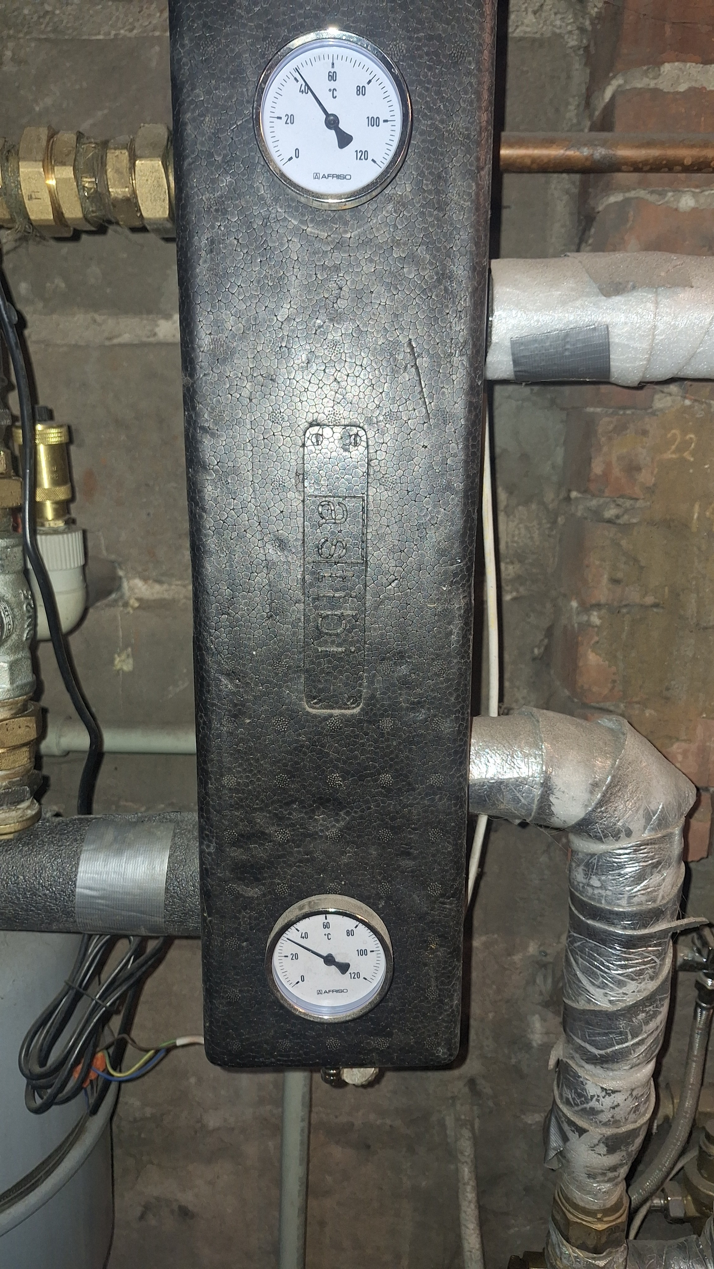

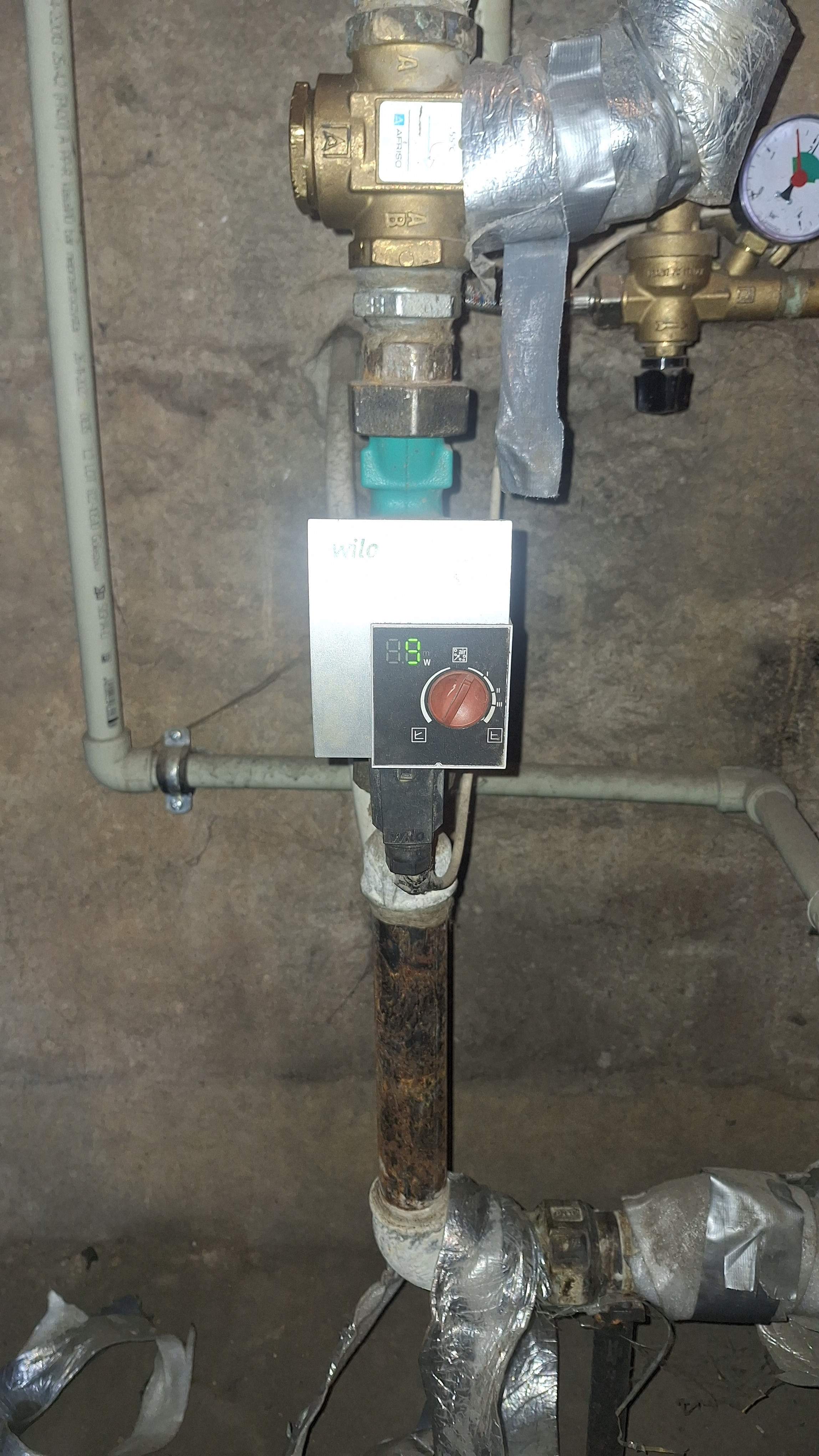

  1. Zawor zwrotny przed sprzeglem jest niby po to zeby pompa na zaworze 3 d nie wyciągała ze sprzegla a ZZZ za pompa kotłowa jest chyba po to zeby poma cwu nie pchała wody w sprzęgło ją tak to rozumie . Pompa na instalacje jest yonos pico 25 /1-4 a kotłowa yonos pico 25 1/6 ta na zdjęciu kotłowa jest dana na cwu zjecie robiłem przed ich zamiana stąd ten błąd dodam że cwu jest ttlko w razie awari grzalki aktualnie wyłączona. Próbowałem zmniejszyć bieg na pompie Kotłowej ale wtedy powrot leci w dół i piec ma jeszcze niższa temp , próbowałem tez przymknąć zawor przed pompa kotłowa niewiele to dało. Czyli co pompa kotłowa ma byc słabsza niż na instalacje? Tak wygląda obecnie sytuacja piec zaraz dobije do 22.6 na sterowniku pokojowym na którym jest histereza 0.8

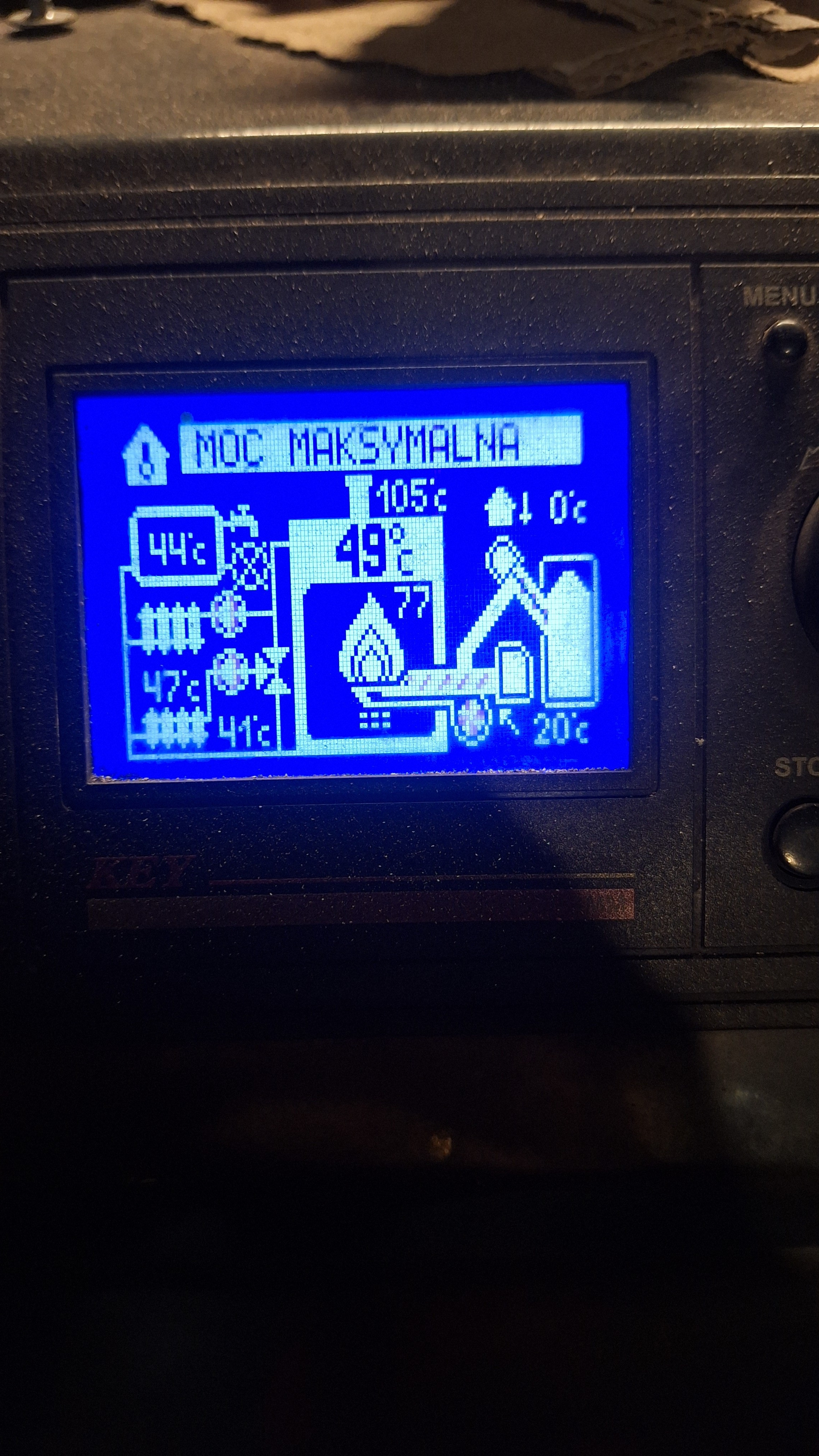

  2. Cały czas idzie na maksa o modulacji mozna zapomniec zadana ma 70 ale dobije do tych 53 i tyle oczywiście zanim 3 d sie otworzy to moduluje ale z każdym obrotem zaworu temp spada nawet do 45 stopni I wskoczy na te 50 kilka Może szukam kwadratowych jaj bo w domu ciepło mam ale jakoś wkurza mnie to ze kociol chodzi na pół gwizdka

  5. Witam troche odgrzewam swojego starego kotleta ale mam problem ustawieniem przepływów na sprzegle piec nie wejdzie powyżej 50 stopni . Ustawiałem przepływy na różne sposoby i ni jak ma sie to do stabilnej pracy kotła . Kocioł tak jakby byl zalewany zbyt duża ilością wody powracajacej. Więc mam takie pytanie czy na załączonym zdjęciu w miejscu gdzie jest zawór zwrotny przed sprzeglem mógłbym dołożyć przed nim zawor zeby zdławić wodę powracajaca do sprzęgła . Czy to ma sens ? POZDRAWIAM

  10. Wiem pytałem na forum czy to ma znaczenie niby nie . Patrzyłem też na inne sprzęgła to ja tu zależności nie widzę Rysunki są na necie takie jakie są ale na sprzegle o węższych króćcach pisze kociol a na szerszych instalacją także jest dobrze Na razie próbuje z przepływami kotłowa dałem na full zobaczymy

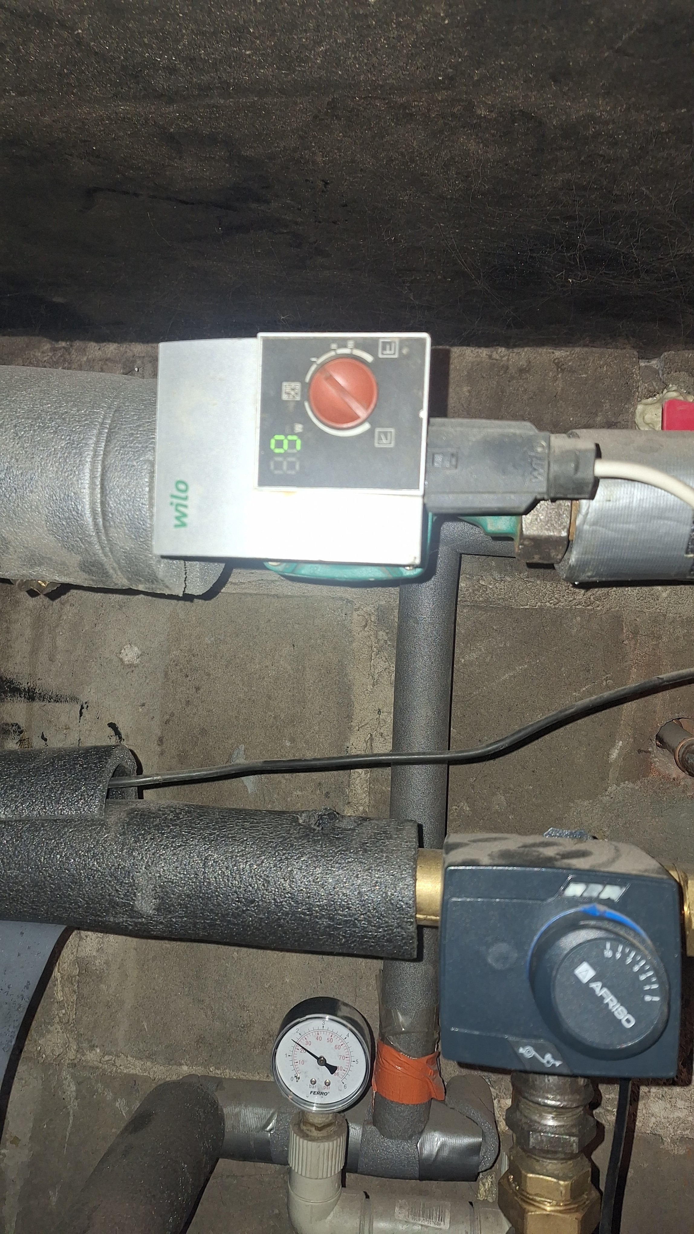

  11. Tu są zdjęcia inst aktualnie na powrót dałem wilo yonos pico 25 1-6 a na instalacje wilo yonos pico 25 1-4 obydwie mają płynna regulacje
