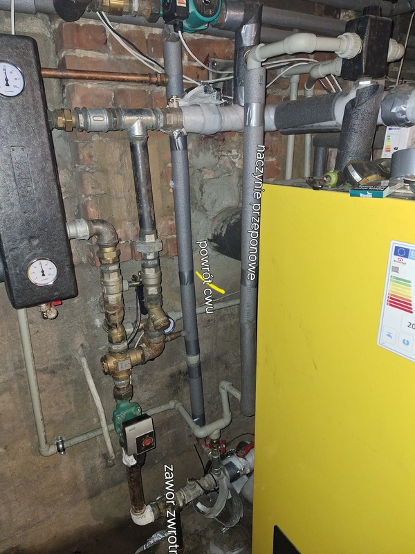

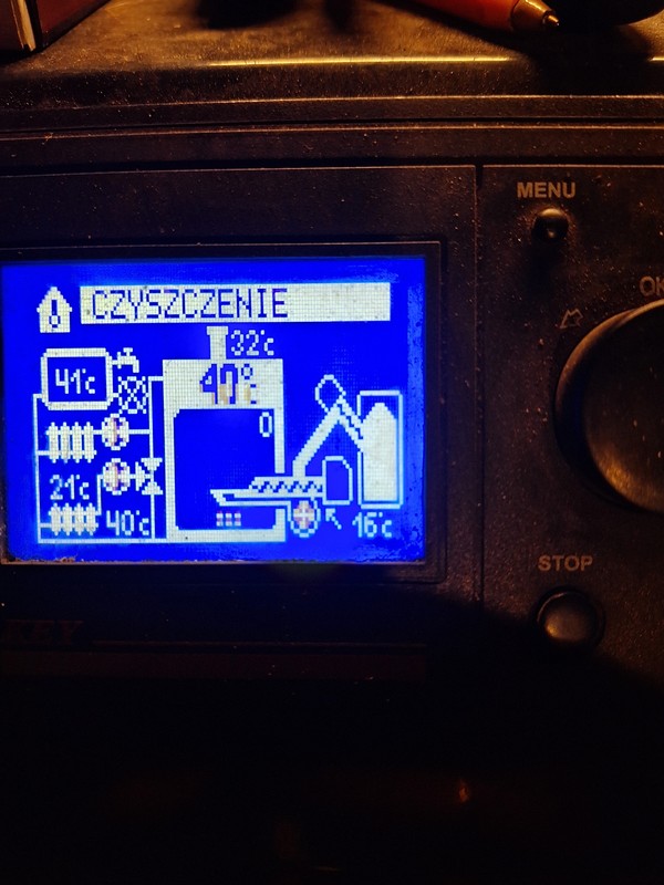

  1. Zawor zwrotny przed sprzeglem jest niby po to zeby pompa na zaworze 3 d nie wyciągała ze sprzegla a ZZZ za pompa kotłowa jest chyba po to zeby poma cwu nie pchała wody w sprzęgło ją tak to rozumie . Pompa na instalacje jest yonos pico 25 /1-4 a kotłowa yonos pico 25 1/6 ta na zdjęciu kotłowa jest dana na cwu zjecie robiłem przed ich zamiana stąd ten błąd dodam że cwu jest ttlko w razie awari grzalki aktualnie wyłączona. Próbowałem zmniejszyć bieg na pompie Kotłowej ale wtedy powrot leci w dół i piec ma jeszcze niższa temp , próbowałem tez przymknąć zawor przed pompa kotłowa niewiele to dało. Czyli co pompa kotłowa ma byc słabsza niż na instalacje? Tak wygląda obecnie sytuacja piec zaraz dobije do 22.6 na sterowniku pokojowym na którym jest histereza 0.8
  2. Cały czas idzie na maksa o modulacji mozna zapomniec zadana ma 70 ale dobije do tych 53 i tyle oczywiście zanim 3 d sie otworzy to moduluje ale z każdym obrotem zaworu temp spada nawet do 45 stopni I wskoczy na te 50 kilka Może szukam kwadratowych jaj bo w domu ciepło mam ale jakoś wkurza mnie to ze kociol chodzi na pół gwizdka

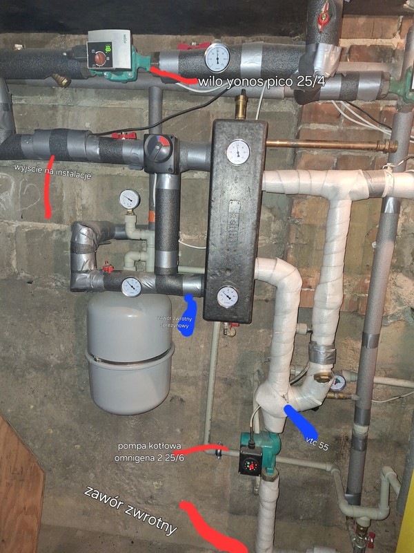

  11. Tu są zdjęcia inst aktualnie na powrót dałem wilo yonos pico 25 1-6 a na instalacje wilo yonos pico 25 1-4 obydwie mają płynna regulacje
  12. Dodanie zaworu grzybkowego dało tyle że teraz przy ok 47 stopniach na instalacje jest siłownik w połowie przedtem był według skali zaworu na ósemce także pomogło zwieradlo jest dobrze ust sprawdzałem spłaczenie przy zamkniętym zaworze jest na rurze wyjściowej od sprzęgła a jak się otwiera kieruje się w stronę powrotu z grzejników. Mnie denerwuje to że tyle kasy wydałem a piec nie może sobie dalej poradzić z odrobiną zimnej wody to jest dla mnie nie do przyjęcia zaworu 3 drogowego bym nie ruszał na instalacji bo to raczej wiele nie zmieni chodzi o zawór temperaturowy na kotle aktualnie wyciągnąłem tą wkladke I próbuje dojść ładu na przepływach ale zastawiam się nad zaworem temp esbe tylko jakim ?

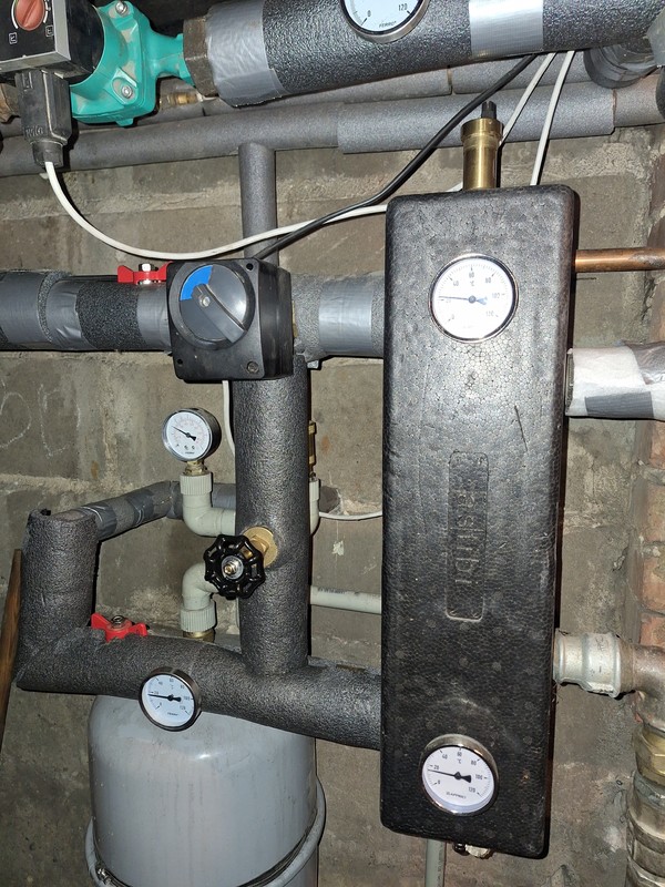

  14. A więc tak pozwoliłem sobie napisać do Sambora który to zaklepał projekt tej instalacji i zrobiłem kryzowanie grzejników plus dołożyłem zawór grzybkowy na powrocie do zaworu 3 d wychodzącego na instalacje teraz spróbuję wyregulować przepływy przy kotle zobaczymy jakie będą efekty
  15. Ok zrobione czekamy na efekty zawór grzybkowy dodany na powrocie zaworu 3 d grzejniki wstępnie zkryzowane zobaczymy czy wszystkie teraz będą dalej grzały i będę się brał za regulacje przepływów przy kotle
  16. ,Nie rozumiem za bardzo zawór 3 d ale jakiej firmy nie wiem bo dawali to z dotacji a na nim nie pisze wyjścia ma 5.4 z redukowane na cal później już idzie miedź dalej to już tylko pompa zaworu zwrotnego nie ma żadnego za pompa .
  17. Całe szczęście kupowałem termostaty z kryzowaniem zkryzuje mocniej te najbliżej pieca te trochę dalej tylko trochę przykręcę te najdalej zostawię tak jak sa Wstępnie dzięki odezwę się jak bede widział co wyszło z tej operacji A jeszcze jedno pytanie które mnie nurtuje co sądzisz gdybym wstawił dodatkowo zawór grzybkowy na wejściu do zaworu 3 drogowego z powrotu instalacji w celu regulacji zaciągania zimnej wody z instalacji chodzi mi o to że ten zawór ma strasznie duza bezwładność dopiero jak się całkiem otworzy zaczyna zaciągać ciepla wodę i mam Ust na 47 stopni a on jest prawie cały otw skala pod automatem wskazuje nr 8

  19. Zawor kupiłem taki bo takie było zrobione przyłącze do pieca więc dostosowałem zawór do reszty . Kociol na pellet 20 KW Krzaczek dom ma 180 pow grzanej jest 14 grzejnikow aluminiowychpo dwadzieścia żeberek każdy z termostatami 2 drabinki w łazienkach (plus podłogówki18 m2) Dom dobrze ocieplony . Pompa na dom chodzi na min pokazuje 2 m podnoszenia tak żeby tylko dało radę ciepło dojść do podłogówki a pompa kotłowa na 2 BIEGU . Kolega Cesario twierdzi że mam za mały kociol z czym bym się nie zgodził no ale zdanie każdy może mieć inne Czyli gdyby była mniejsza średnica tego zaworu atv to by lepiej działało? Bo albo wyciągnę środek i tak zostawie i mam gdzieś ten ciepły powrót albo kupie esbe ten regulowany

  21. Kolego Sambor a podpowiedz co zrobic. Takim fantem Zawór AtV 55 stopni 5.4 cala (do sprzęgła sred rur 5.4 a za sprzęgłem 1 cal z przejściem na miedź ) ogólnie piec się nagrzewa gdy pracuje sam a jak się otworzy zawór 3 drogowy na instalacje to spadnie do 59 stopnina kotle na powrocie trzyma te 49 stopni I więcej nie pójdzie . Pompy ustawione na stała charakterystyka co ciekawe jeśli pompę kotłowa dam na niższy 1 to na wyjściu instalacji temp spada w dół (temp na grzejniki ) pomimo zwiększenia dla sprawdzenie tylko obrotów pompy za sprzęgłem temp nie wzrośnie. Agdy dam pompę kotłowa na 2 bieg to temp na sprzegle na wyjście na grzejniki zaczyna rosnąć . Jak wczoraj zakręciłem nitkę od powrotu sprzęgła to pompa kotłowa zwolniła ale temp kotła zaczęła rosnąć wszystkie sitka wyczyszczone pompy nawet rozkręcałem żeby sprawdzić stan wirników i nie wiem czy wywalic ten atv i mieć w D ten ciepły powrót czy coś źle wykonałem projekt jest zaciągnięty z tego forum dorzucam foty Tylko nie patrzcie na ten zakręcony zawór na powrocie bo to była próba i pompa na zasilaniu jest yonos pico 25-6 źle ja opisałem
  22. Dla Sprostowania sprawy Pompa Cwu aktualnie nie działa od 1 stycznia do nastepnej zimy mam solary i bojler dogrzewa grzalka także to nie przez nią jest problem i cwu jest poza sprzeglem . Ogólnie to sprzęgło nie działało tak pięknie jak wszyscy twierdzili i dołożyłem w tamtym roku zawór ATV żeby powrót był dogrzany i piec śmigał no ale u.mnie musi być problem dalej zbyt zimna woda powracająca i piec sobie nie radzi

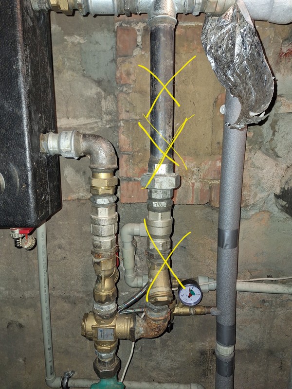

  24. Żeby nie komplikować to porostu wyciągnę ta wkladke zakrece ten zawor z zasilania kotła od tego Bay pasu ze tak to nazwę i połączę pomke jakażs krótka rurka mam.wolne to jutro będę próbował
  25. Czyli co ta rurę wywalic ? I zostawić tylko powrót od sprzęgłabez pompki ? Od pieca do sprzęgła są rury 1 .1.4 cala to może faktycznie by się udało
