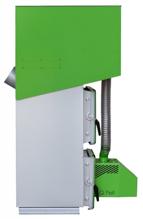

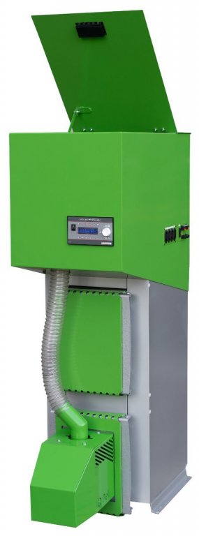

Małe mieszkanie, tutaj taki mniejszy 8kW z koszem na górze spokojnie wystarczy z modulacja od 2kW.
Pomyśl o kotle SztokerBio 8kW, aktualnie w atrakcyjnej cenie 9325brutto
Wrzutka, prosta, jedyne co słychać to spadające na ruszcik pelletki.
1 podajnik , 1 dmuchawa, grzałka 300W i pompy jakie zastosujesz
Prosty jak drut w obsłudze sterownik, nie wymaga żadnego ważenia, przesypu. Sterownik wyjściowo ustawiony, aby odpalac i zadać temperaturę na C.O., CWU i za zaworem albo ręczny mieszacz albo sterowany ze sterownika.
Min. zalecana wys.komina 7m
Średnica czopucha fi.130mm
Pobór mocy do 350W
Poziom hałasu <65dB
Średnica zasilania i powrotu 1"
Szerokość 400mm
Długość 830mm
Wysokość 1360mm
005m.thumb.jpg.d14069c2763de1f7cbaa7a7717e76ac6.jpg004m.thumb.jpg.ebf1710d399fd589657d26d3a68a596c.jpg

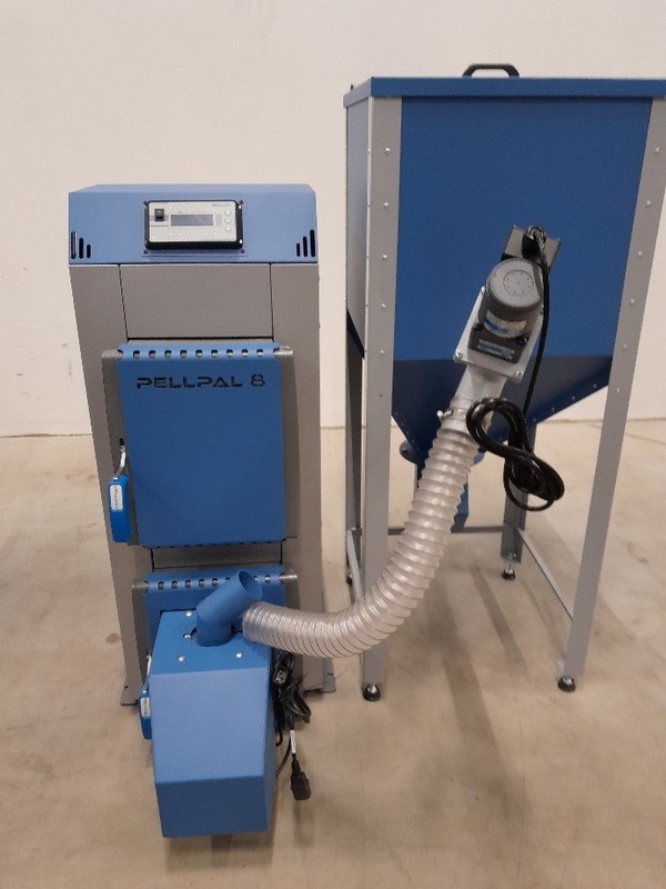

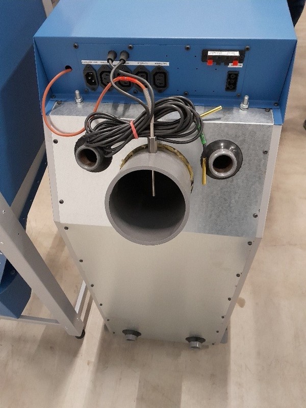

SztokerBio powstaje także w nowszej wersji pod nazwą PellPal (była kampania w TVN Turbo czy HGTV)
Dla modelu Pellpal jest wersja 8kW z koszem z boku, będzie tutaj także pasować okablowanie po Pilot
- szerokość korpusu kotła (-): 400 mm
- szerokość podstawy korpusu kotła (-): 470 mm
- szerokość zestawu (-): 960 mm
- głębokość korpusu kotła (-): 451 mm
- głębokość kotła z palnikiem (-): 826 mm
- wysokość korpusu kotła (-): 1039 mm
- wysokość do dolnej krawędzi czopucha (-): 844 mm
- wysokość zestawu kotła i zbiornika (-): 1160 mm
- średnica czopucha (-): 127 mm
- króćce wodne instalacji: DN 25, 1 cal
Wymiary zbiornika na pellet:
- szerokość: 490 mm
- głębokość: 490 mm
- wysokość: 1160 mm
20220319_125014.thumb.jpg.53a2ed66ad05f5821f736a3ad9573010.jpg20220319_124938.thumb.jpg.a4a80a735498e099f6921b951f655e12.jpg
A w czym jest lepsza / gorsza ta nowsza wersja?
* Powstał później, ma poprawioną komorę spalania, dalej wymiennik w części konwekcyjnej bez zmian.
* Tutaj przy kotle 8kW jest wybór czy kosz jest na górze konstrukcji, czy z boku (niskie kotłownie)
* Jest wybór sterowników między podstawowym a kolorowym z obsługa większej ilości pomp oraz opcją dalszej rozbudowy.
sterownik-pellpal-pid-pellet.jpg.d1d87f0f460adc78d66002f5f3cf71dd.jpgsterownik-pellpal-pid-pellet-domer-lcd-01.jpg.a0d34536bab1b5aec3ecf0486d4a7532.jpg
