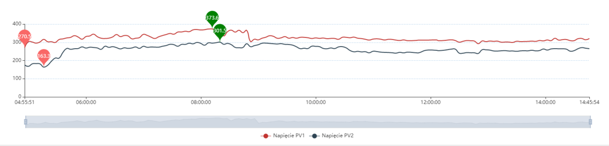

Poradźcie - dwa stringi, czy jeden - sumaryczna moc na dachu taka sama, napięcie max dopuszczalne nie jest przekraczane.
Wg mnie 1 lepszy, ale potencjalny wykonawca chce dać dwa.
Oj chyba go pogonie, zanim zacznie robić.
A jak wy macie w swoich elektrowniach PV?
Poczytaj specyfikację falownika i paneli. Z reguły (to zależy od sprzętu) falowniki najlepiej się czują, jak mają podane około 600V. Drugiego stringa będziesz mógł sobie wykorzystać w przyszłości na przykład na wschodnią lub zachodnią stronę. Bez podnoszenia mocy falownika możesz uzyskać większą produkcję. Wszystko oczywiście zależy od usytuowania domu. Może nie być możliwości z takim "mykiem".
To też zależy od sprzętu. Lepiej jak są dwa identyczne, ale obecny sprzęt radzi sobie bez problemu z różnym napięciem.
Ja też mam różne napięcia, bo miałem dokładane panele. Jakby były wszystkie takie same, to puściłbym to jednym stringiem.
