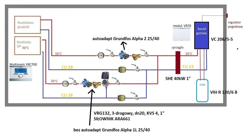

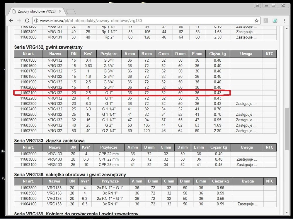

Mam do Was jeszcze pytanie odnosnie silownika do zaworu 3d. Zawor seria VRG132, gwint zewnętrzny, nr art 11602200 Kvs 4, gwint 1cal. Do tego silownik ma byc 2 punktowy, 3 punktowy czy proporcjonalny?

Zerknij na schemat jak mozesz.

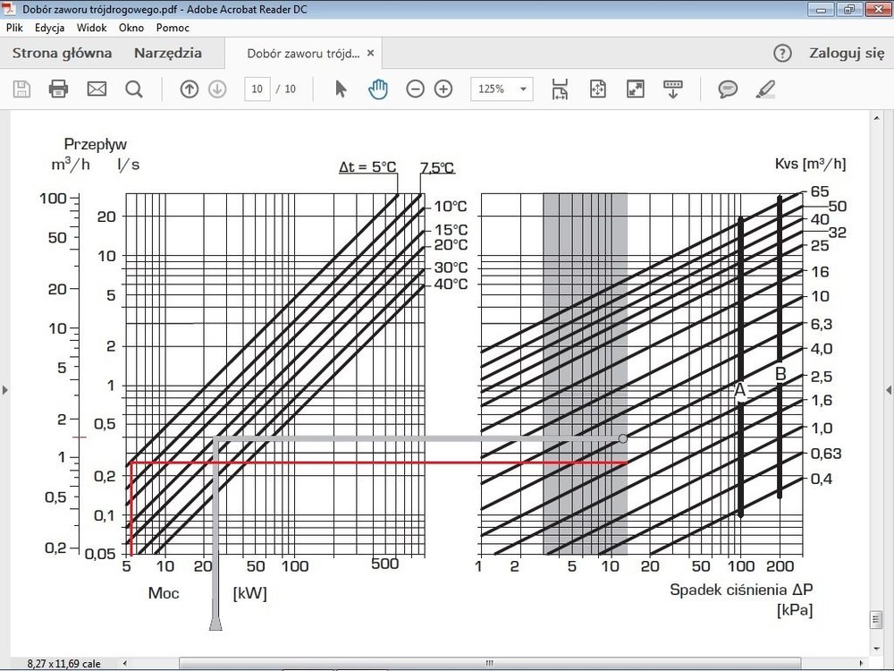

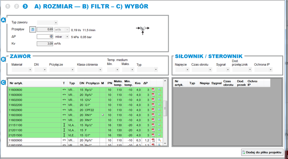

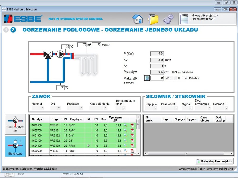

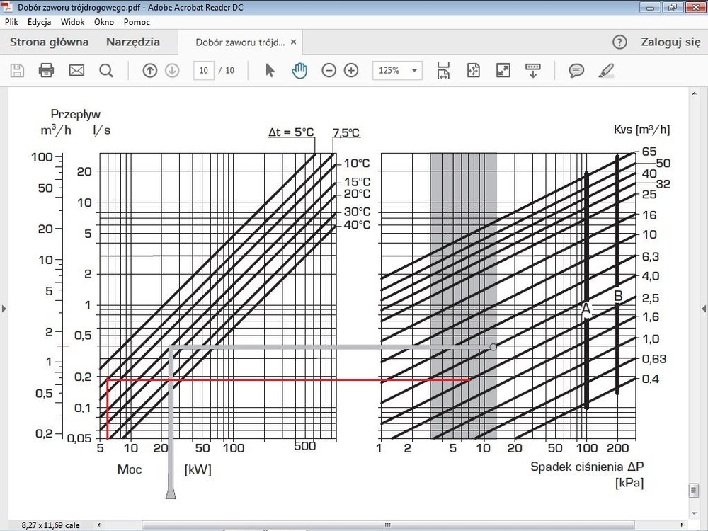

A ja bym się upierał przy zaworze 3D o Kvs=2,5  załóżmy moc OP na 1m2 np=80W co już jest mocno zawyżoną wartością czyli 80Wx70m2=5600W Z monogramu doboru zaworów VRG przy średnim schłodzeniu czynnika grzewczego 7,5K wychodzi zawór o Kvs=2,5(załącznik#1) Sugerowany zawór (załącznik #2)

@Odpowietrznik twoje wyliczenia są dla delty 7,5C, jak  delta będzie 5C co jest standardem przy podłogówce wtedy Kvs już 4, czyli ja bym proponował zostawić tą 4
Edytowane przez sambor
Z 6ciu pętli w życiu nie wyciągnie nawet 5kW.Po drugie w rzeczywistości schłodzenie w obiegu OP będzie zapewne większe niż 5K Dla 5,5kW i nawet  delcie =5K to 2,5 Kvs wystarczy ale ja przy tobie pikuś)jeżeli chodzi o wiedzę to nie będę "walczył" ;)
Zresztą nie ma o co, o jakieś marne 1,5Kvs;)

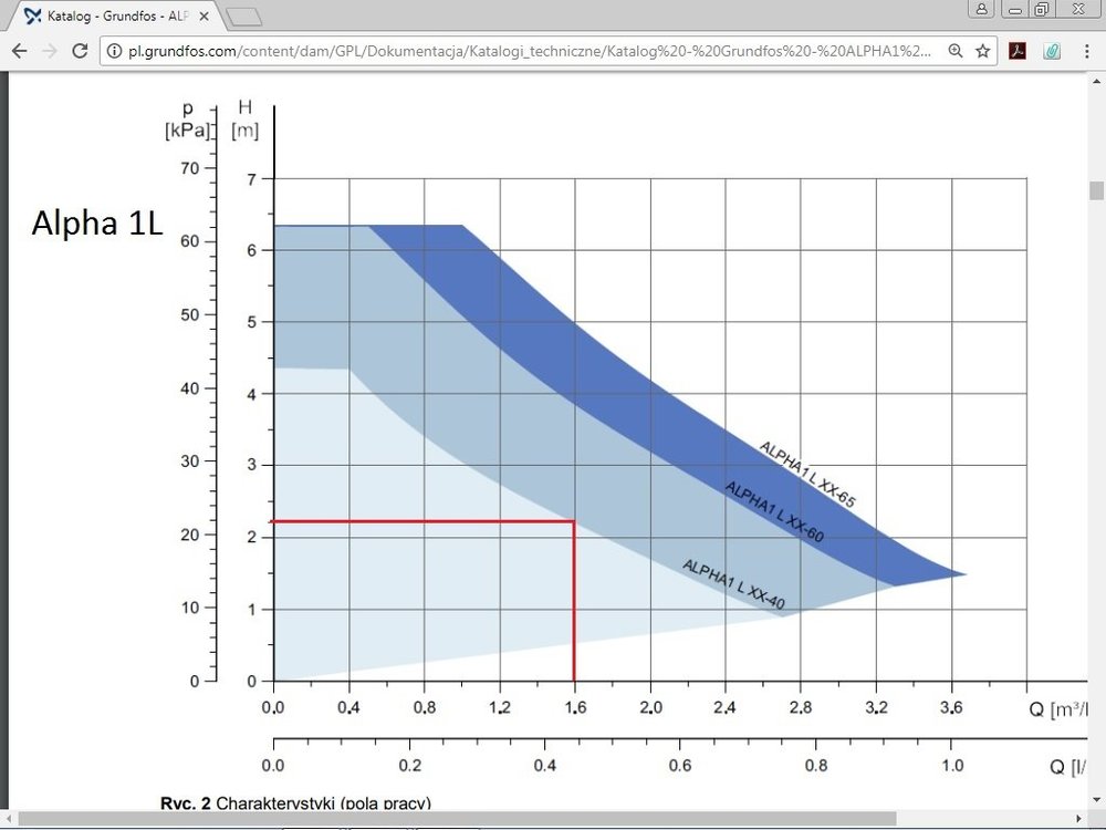

Tu nie tylko o zaw 3D idzie ale też o sumę oporów hydraulicznych.
Jak się wszystko do kupy policzy to może się okazać że potrzeba mocniejszej pompy
20kPa to opór hydrauliczny 1 pętli
Są jeszcze opory hydrauliczne pozostałych elementów instalacji - razem ok 10kPa
Te 30 kPa to ok 3m sł w. I dla takiego podnoszenia pompy trzeba sprawdzić wydatek pompy.
Przeważnie pompa 25/40 wystarczy
Dzieki panowie. Bedzie 3d Kvs 4
Zerknijcie prosze na schemat, czy zawory zwrotne sa w dobrym miejscu?
20kP to maksymalny dopuszczalny opór w 1pętli ale w "normalnej" instalacji OP gdzie pętle są rozsądnej długości opór pojedynczej pętli będzie na poziomie kilku kPa .Ale oczywiście są artyści co robią jedną pętle z całego krążka pexa i wtedy są w stanie przekroczyć te 20kPa.Przy doborze pompy do OP jak wiadomo bierzemy pod uwagę opór obiegu krytycznego.Po dodaniu oporów pozostałych elemnt.inst czyli tych 10kPa to nie powinno wyjść więcej jak 20kPa sumarycznie.
Taka Aphpa 1 25-40 jest w stanie przykładowo przy przepływie 1,6m3/h pokonać opór ok.23kPa.

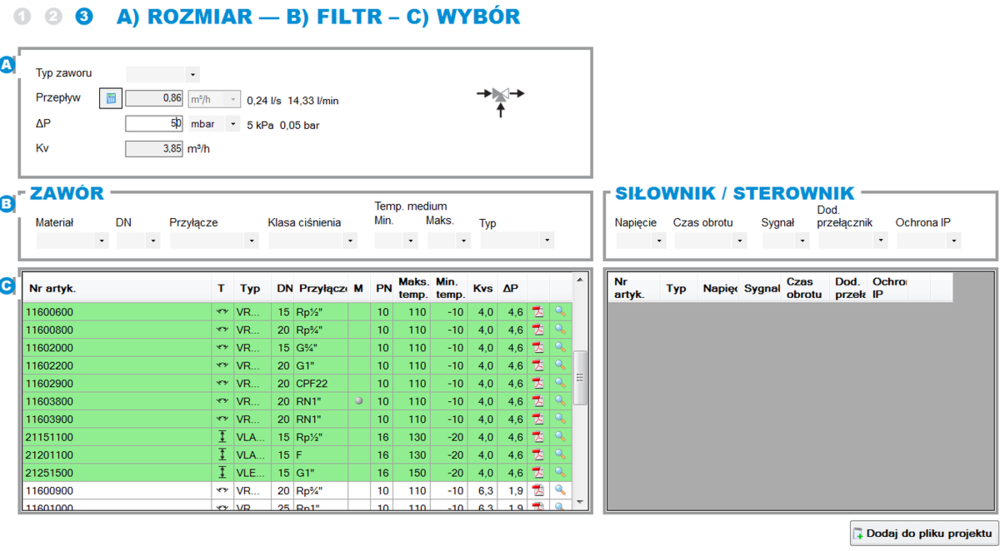

No dobra specjalnie dla "pikusia" policzyłem , dla 5kW i delty 5C mamy dobrany zaw o Kvs = 4 dla 4kW i delty 5C mamy też zaw 3-d o Kvs = 4
A poniżej specjalnie dla "pikusia" oba przeliczenia dla 5 i 4 kW i delty 5C.

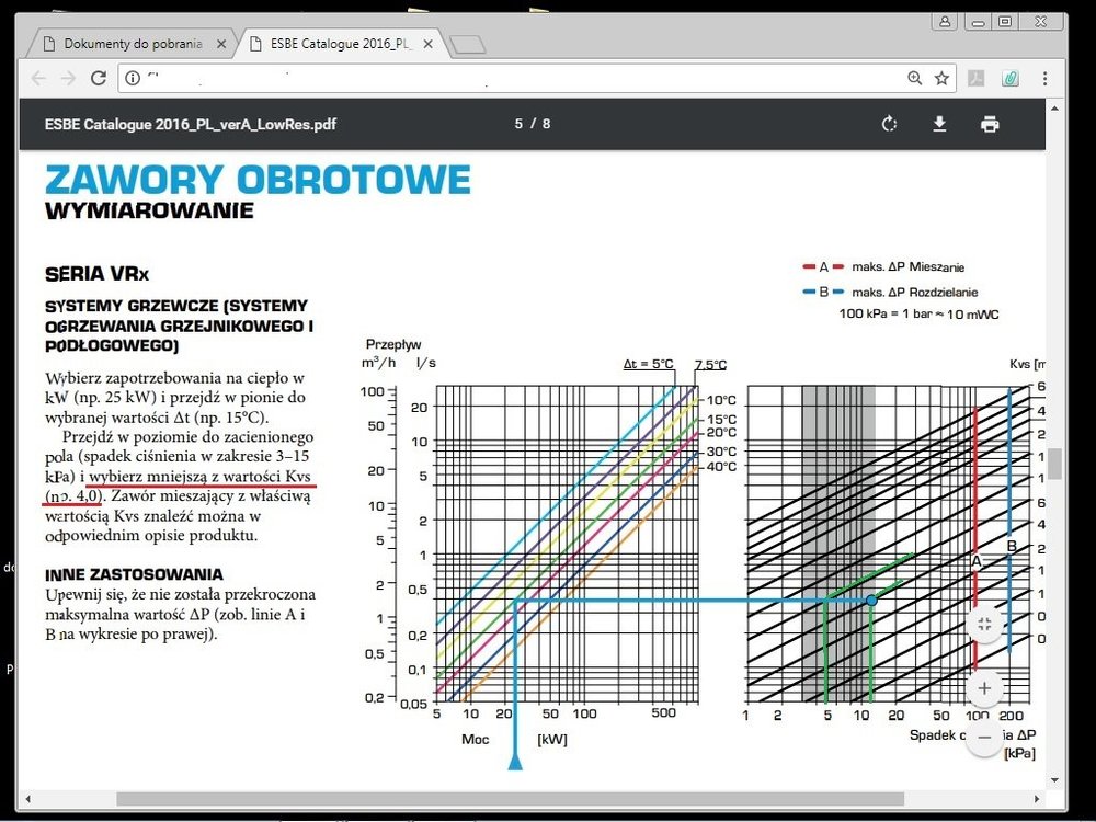

A Pikuś będzie bronił swoich racji)Jak założysz maksymalny spadek ciśnienia 5kPa to pewnie że przy tym przepływie (0,86m3/h)wyjdzie zawór o Kvs=4 tylko że wg. mnie to jest błędne założenie ponieważ spadek ciśnienia na zaworze powinien zawierać się w przedziale 5-15kPa U ciebie w pierwszym przypadku ten spadek delta P=4,6Pa a w drugim P=3Pa
Należy założyć maksymalny spadek ciśnienia 15kPa a dlaczego bo patrz przykład(załącznik#1) jest sobie instalacja grzejnikowa o mocy 25kW,delta T=15K i po poprowadzeniu linii poziomej do wymaganego spadku ciśnienia w zakresie 5-15 kPa mamy do wyboru dwa zawory o Kvs=4 lub Kvs=6 i zgodnie z założeniami doboru nie wybieramy zaworu o Kvs=6 dla na którym spadek ciśnienia wynosi ok.5kPa lecz zawór o mniejszym Kvs=4 którego na którym spadek ciśnienia jest ok.13kPa
Załącznik #2 dobór zaworu wg.mnie Tak że nie wiem czy się poprawię;)
Edytowane przez odpowietrznik
Ale tu jest podłogówka gdzie masz stały przepływ, a zakładanie 1,5m sl wody straty na samym zaworze 3-D  czystym marnotrawstwem, to praktycznie tyle samo co strata ciśnienia hydraulicznego w pętli
Takie rozumowanie często doprowadza do zwiększenia  rozmiaru pompy a co za tym idzie zwiększenie kosztów wykonania i późniejszej eksploatacji.
Ponadto duże spadki ciśnienia na armaturze mogą powodować jej głośną pracę..
