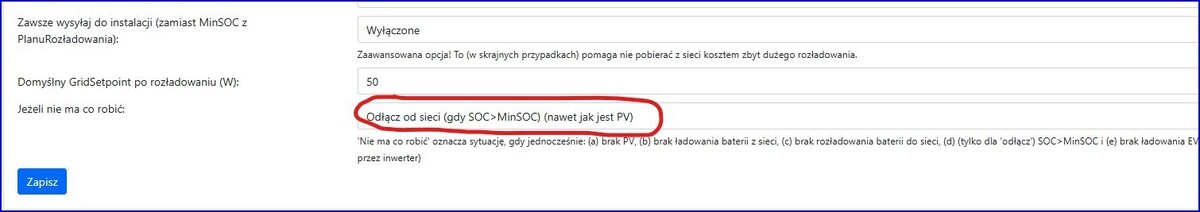

Wersja 14.16 https://gbboptimizer.gbbsoft.pl
- Nowa opcja odłączania od sieci, gdy: nie ma ładowania baterii z sieci, rozładowywania baterii do sieci ani ładowania EV. (Victron or Deye+Solarman)
