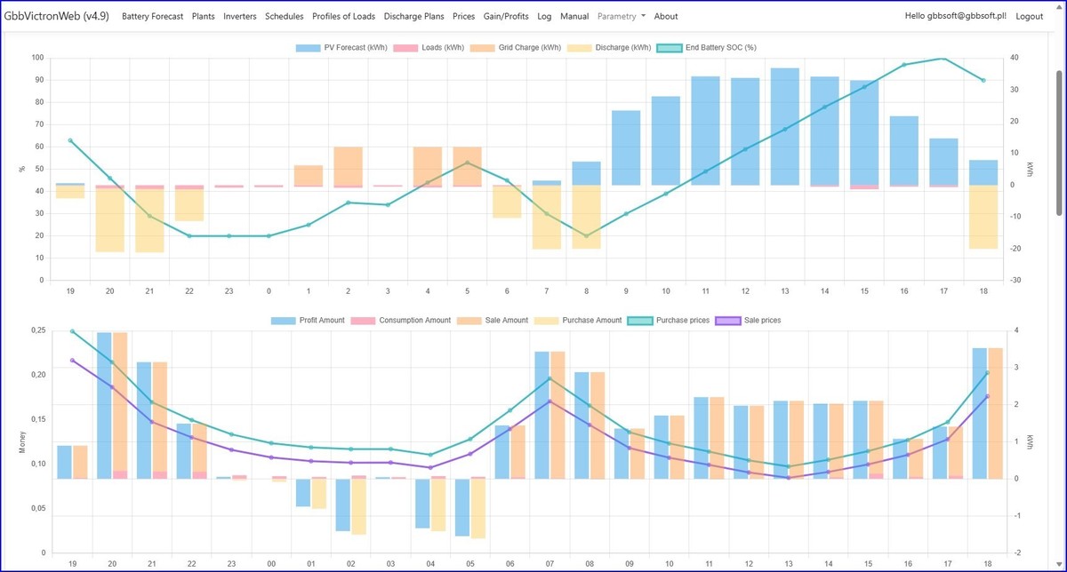

Wersja 4.9
- Plant: Nowe źródło cen: "No price source, fixed prices" (cena zawsze 0) 🙂
- Profile of Loads: okres aktualizacji może być ograniczany poprzez ustawienie 'From Month/Day' i 'To Month/Day'. To może być pomocne przy przechodzeniu między profilami.
- Profile of Loads: Profile mogą być automatycznie zmieniane na podstawie 'From Month/Day' i 'To Month/Day'

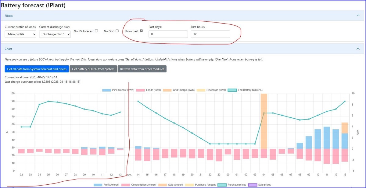

- Battery forecast: W filtrach możesz włączyć pokazywanie danych z przeszłości (z modułu Zyski/Zyski) do x dni i y godzin.
