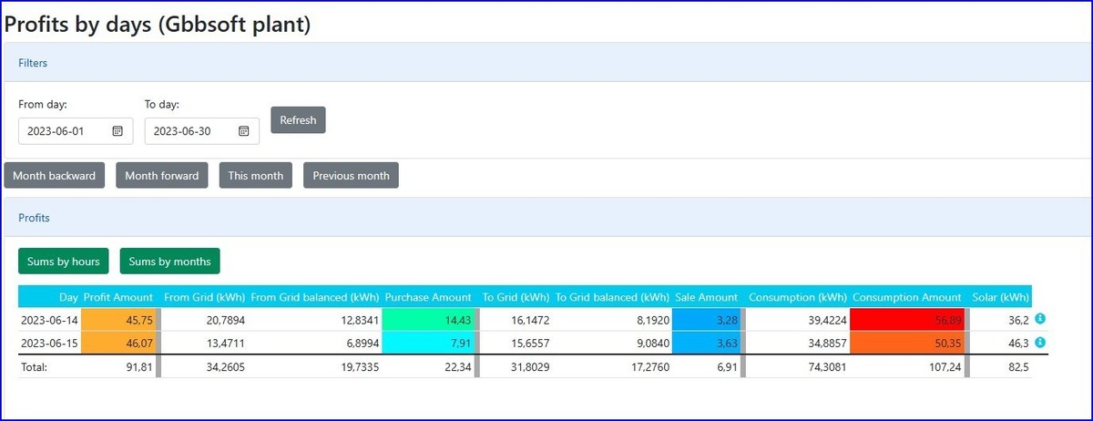

Wersja 3.0
- Nowy moduł: Profits. Moduł oblicza zyski (w złotówkach) z systemów Victron i PV. Dane są obliczane per godzina (aż do 2 miesięcy), per dzień (aż do 2 lat) i per miesiące.
- Profits mogą być aktualizowane danymi z VRM codziennie (w nocy) albo co 2, 3 lub 6 godzin.
Edytowane przez gbbsoft
