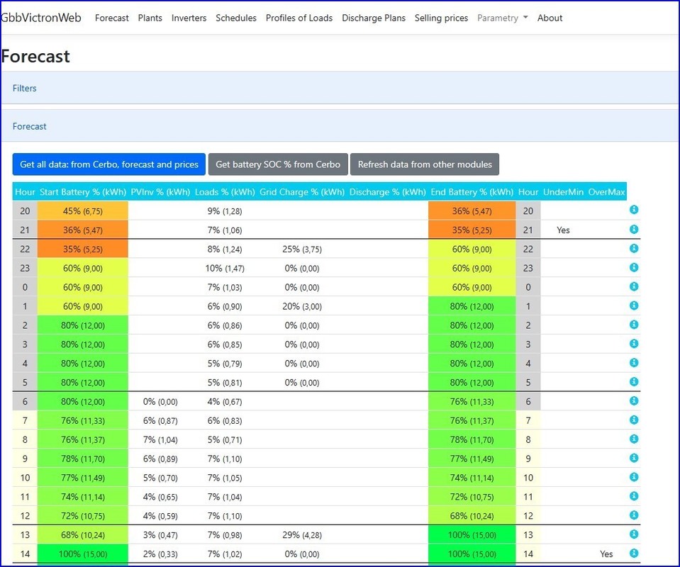

Jak wiecie (lub nie), napisałem GbbVictronWin - program pod Windows do optymalizowania ładowania baterii w nocy, aby w dzień było miejsce na prąd z paneli (dla systemu Vicron)
Ponieważ nie działał na komórkach, więc przerobiłem program na przeglądarkę.
Przedstawiam obecnie: GbbVictrinWeb: https://gbbvictronweb.gbbsoft.pl/
Działa bardzo podobnie. Obecnie w wersji beta.

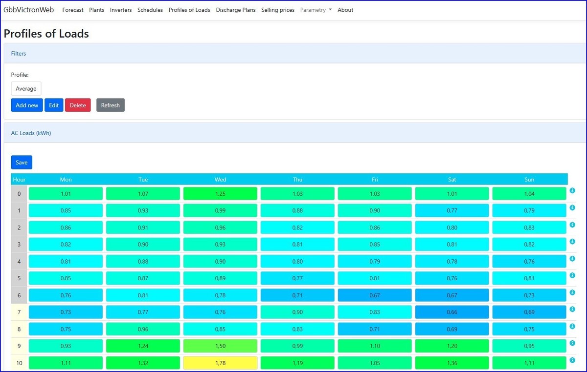

Na początek nalezy stworzyć przynajmniej po jednej sztuce: (a) Plants, (b) Inverters i (c) Profiles of Loads (i wypełnić pola w tych elementach).
Po tym można w Forecast nacisnąć "Get all data; from Cerbo, forecast and prices"

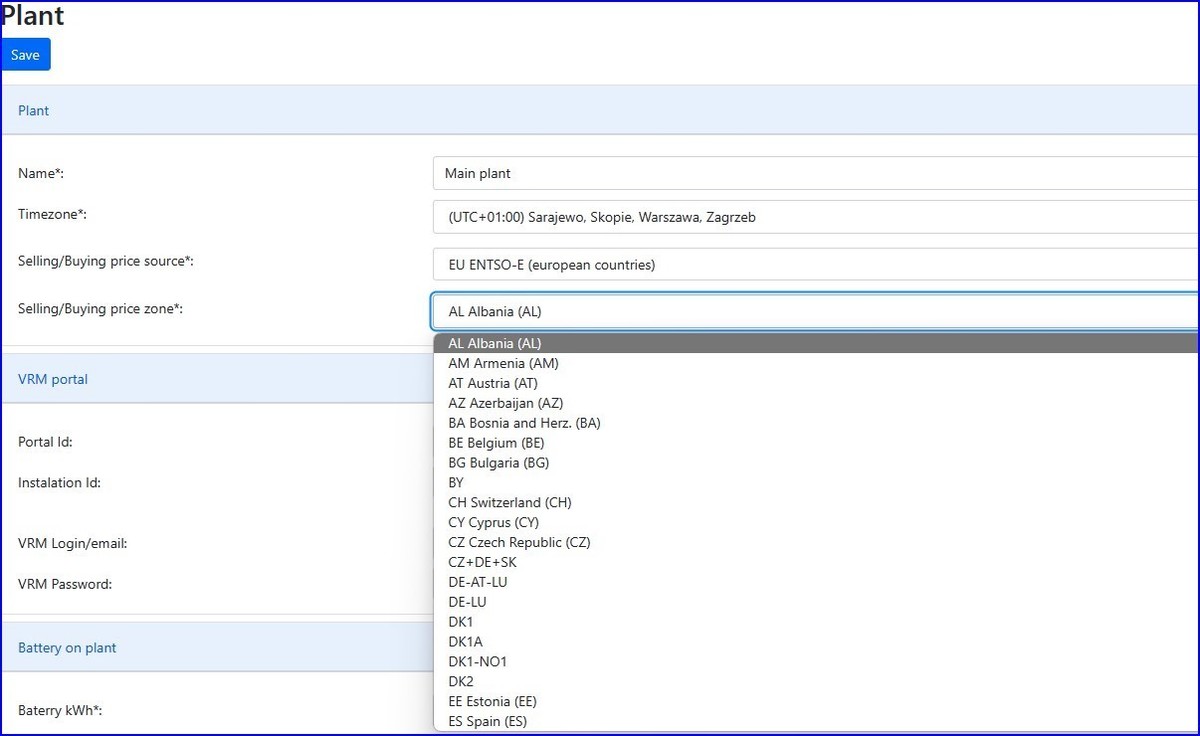

Dodalem strefę czasową w Plants, aby poprawnie pokazywał daty i czas także w innych krajach.

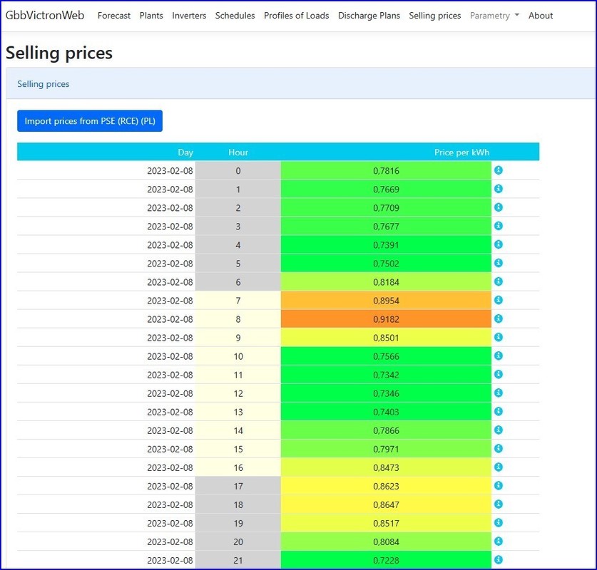

1. Dodałem możliwość określenia źródła cen. Na liście są prawie wszystkie kraje europejskie (niektóre mają wiele obszarów).

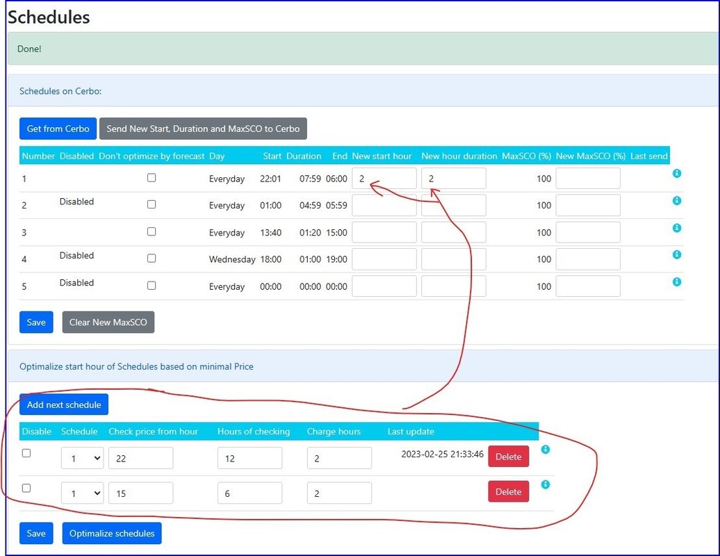

2. Dodałem możliwość optymalizacji godziny rozpoczęcia działania Scheduler-ów (ładowania baterii) na podstawie najniższej ceny prądu (przycisk "Optimize schedules")
Po optymalizacji należy wysłać dane do Cerbo (przycisk "Send New Start, Duration and MAXSCO to Cerbo")

Dodałem możliwość włączenia, aby program automatycznie co godzinę sprawdzał 'optymalizację godzin rozpoczęcia działania Scheduler-ów na podstawie ceny minimalnej'.

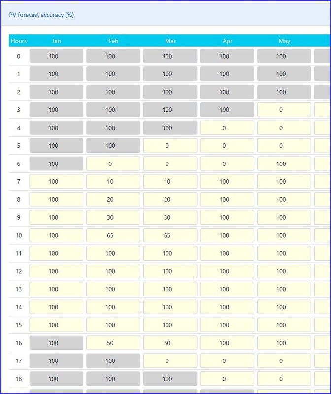

Dodałem możliwość określenia dokładności prognozy PV (z forecast.solar) dla każdego miesiąca i każdej godziny. W ten sposób można określić, że w pewnych godzinach w ogóle nie ma produkcji prądu, ponieważ mamy cień (np: od drzew)

- program może wymusić wysyłanie prądu do sieci, gdy cena sprzedaży przekracza zadany próg. Program pobiera ceny sprzedaży RCE z PSE (przy da się to od kwietnia 2023).
- program może wyłączyć wysyłanie prądu do sieci, gdy cena spada poniżej zera

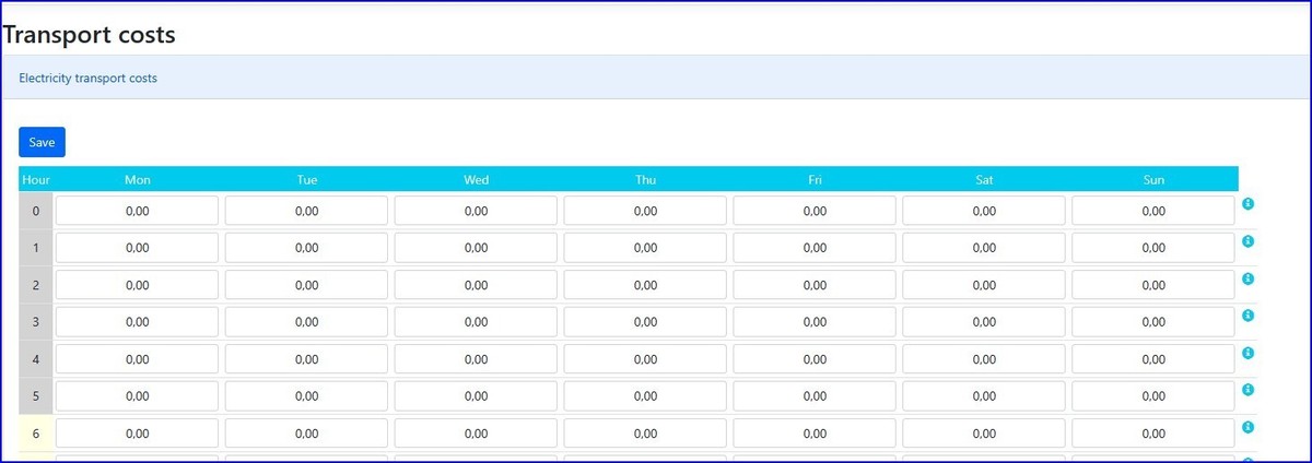

Dodałem możliwość wprowadzania kosztów transportu, aby lepiej szukaj najniższej ceny zakupu biorą pod uwagę ceną Day-AHead i koszty transportu (takich taryf w Polsce (jeszcze) nie ma).

- W Kosztach transportu można kopiowac koszty z jednego dnia tygodnia do drugiego

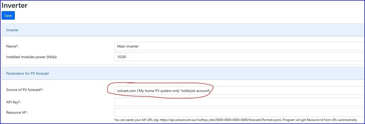

- Nowe źródło prognozy produkcji PV: https://solcast.com/ Na razie obsługujemy tylko darmowe konto dla hobbystów 'My home PV system only' (10 zapytań dziennie wg czasu UTC)

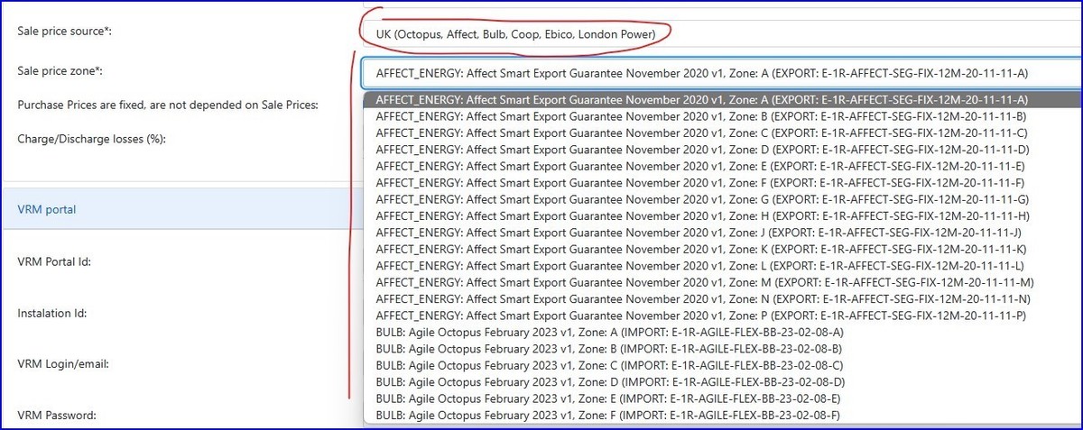

- Nowe źródło cen i taryf: Octopus z UK
