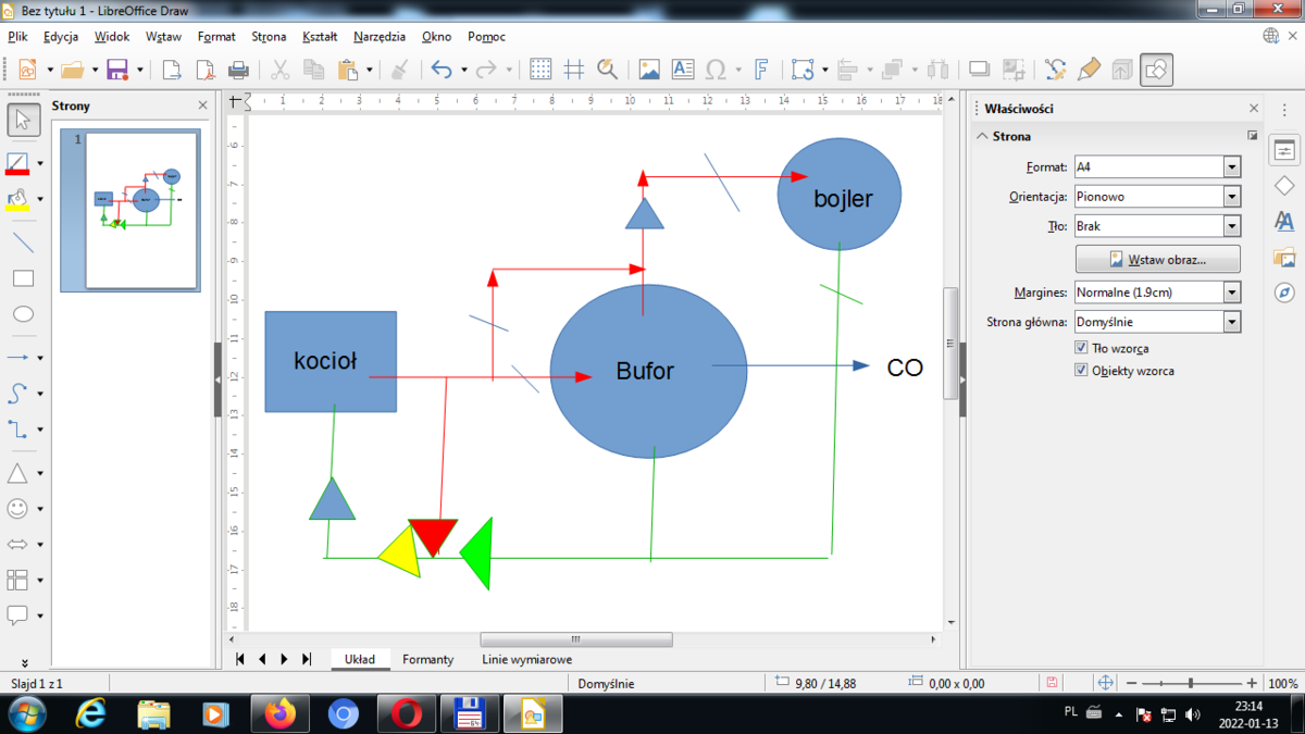

znalazłem na forum taki schemat, tak nie moze być)=? Z tego co piszesz to na pewno u cb działa i smiga tylko ja nie potrafie sobie tego wyobrazić ( mam jeszcze za mała wiedze w tej dziedzinie) jakbyś narysował mi taki schemat było duzo jaśniej, wiedziałbym jak atakować hydraulika
Nie mam pod ręką narzędzi rysunkowych ale postaram się  powiedzieć na bazie Twojego schematu . Powrót z wężownicy bojlera trzeba wpiąć pomiędzy bufor  a zawór 3 drogowy ochrony kotła. Tam gdzie jest teraz nie zagrzejesz bojlera buforem bo zawór zwrotny nie pozwoli . Zasilanie może zostać jak jest jedynie trzeba dołożyć na zasilaniu bufora zawór zamykający. Jak zamkniesz zawór przed buforem masz obieg tylko między kotłem a bojlerem. Rurę do naczynia wzbiorczego lepiej podłączyć na powrocie do kotła -mniejsza szansa grzania jej niepotrzebnie. W Twoim szkicu jest jeszcze ten problem że może być kłopot  aby naładować bufor  bo łatwiejszy obieg jest przez bojler ale to by sie dało zgrać odpowiednim przydławieniem zaworu od bojlera. Lepsze podłączenie byłoby po przeniesieniu bojlera na prawo za bufor ale to juz muszę narysować bo ten bypas  tu nie występuje  - tu mamy po prostu rozdział  rozbioru na dwie nitki.  Jak czas pozwoli  to jutro  postaram się zamieścić schemacik jak ja to widzę .
bypas.pdf
Coś na kolanie zmotałem  ale idea chyba już jasna - Jeśli ma być grawitacja -a powinna to trzeba jeszcze na powrocie dać podobne obejście pompy ładującej kocioł i zawór zwrotny . Jest oczywiste że nie wolno zamknąć jednocześnie bufora i bojlera ale  nawet gdyby to dobrze umieszczona rura wzbiorcza i naczynie  nie pozwolą kotła roznieść choć oczywiście na kotle zawór bezpieczeństwa obowiązkowy.

Dokończyłem schemat  z wczoraj już na bazie poprzedniego. Sorry za  pokraczne malunki ale  pierwszy raz w tym programie cos malowałem . Mozna w podobny sposób jak dla bojlera wykonać obejście dla CO. Jakby to jeszcze udało się w grawitacji  zapodać  byłby system odporny na brak prądu. W tej wersji grawitacja naładuje tylko bufor i bojler o ile go się tak uda podpiąc . Do zadziałania grawitacji minimalny przekrój rur to  5/4 cala- czasem widziałem na calowej ale wtedy forzej to działa.  Nie narysowałem tu pompy dla bojlera i CO dla prostoty rysunku  -Jeśli ma działać i grawitacja i pompa to trza pompy montować z obejściem    i zaworem zwrotnym.
Podobnie na wyjściu z bufora na CO trzeba  dać obejście zaworu 3D jesli układ ma pracować w grawitacji .
Edytowane przez Gruner

Gruner dzięki wielkie za objaśnienie działania tego ustrojstwa i za poświęcony czas 👍
Nie ma za co.Mam nadzieję że ten schemat ulegnie dopieszczeniu tu na forum bo są tu na pewno dużo więksi praktycy ode mnie. Ja po prostu czytałem tu i na muratorze tematy o buforach i popełniłem osobiście jedną instalację a znam jeszcze jedną popełnioną przez pana Możdżonka z muratora. Musze przyznać że jest on dla mnie megaautorytetem  jak chodzi o instalacje grawitacyjne i buforowe. Idąc za jego filozofią aby układy były jak najbardziej idiotoodporne unikam jak ognia systemów zamkniętych ciśnieniowych. Jego instalacja buforowa 2000l potrafiła się zagotować razem zkotłem  i nic sie nie wydarzyło poza hałasem w rurach i zaparowaną łazienką . Wyciszenie o dziwo nie zajęło wiele czasu. Moja z 600 litrowym buforem jeszcze nie była testowana ale w niej rura wznośna do naczynia ma 5/4 cala ( bo taka akurat była pod ręką ) to nie widzę raczej szansy na kłopoty.
Tak dość pospiesznie Ci to namalowałem więc jak będziesz kontynuował budowę instalacji będziemy tu na forum ją krystalizować
