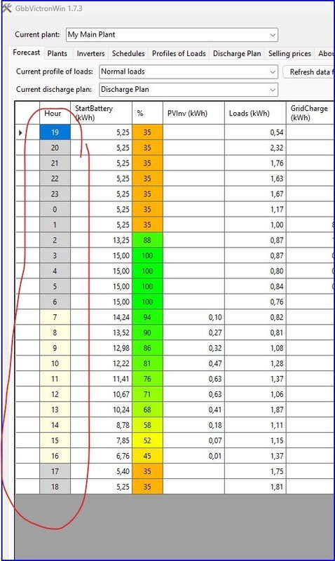

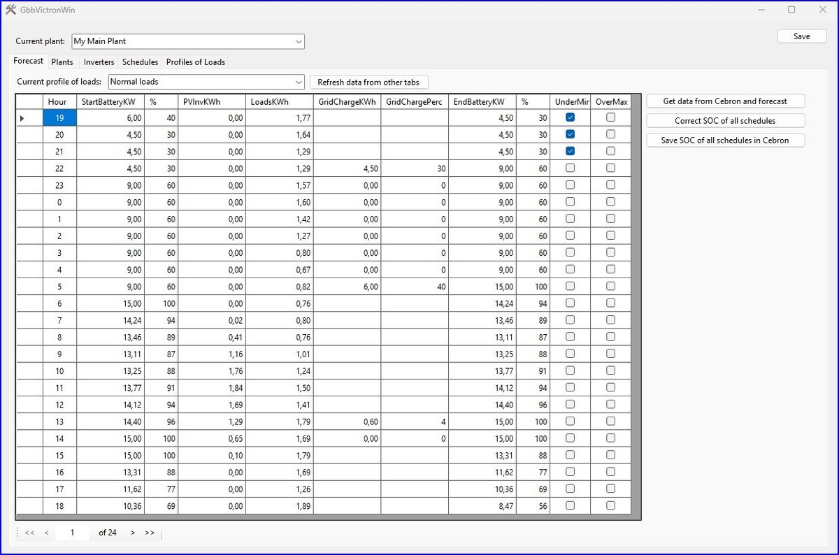

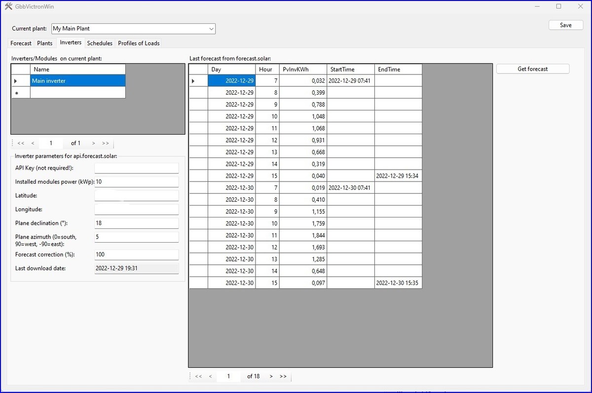

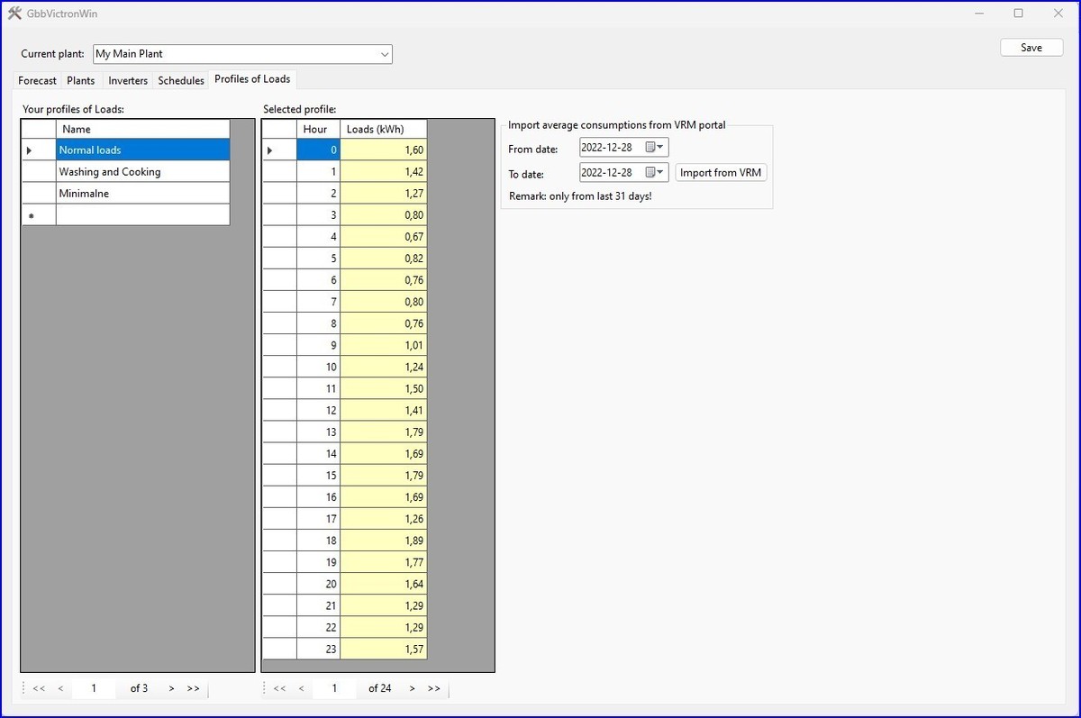

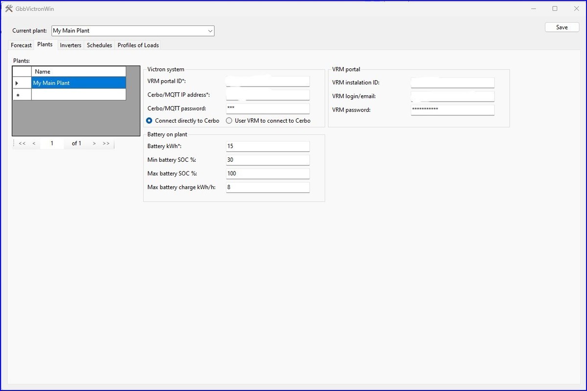

gbbsoft Opublikowano 29 Grudnia 2022 #1 Udostępnij Opublikowano 29 Grudnia 2022 Stworzyłem program do optymalizacji ładowania baterii w nocy (dokładniej: w taniej taryfie), tak aby zostało miejsce dla ładowania baterii przez fotowoltaikę. Program instalacyjny: https://www.gbbsoft.pl/!download/GbbVictronWin/GbbVictronWinSetup.msi i https://www.gbbsoft.pl/!download/GbbVictronWin/setup.exe Program jest dla tych, którzy: - posiadają system Victron (np: MultiPlus II) wraz z Cerbo - posiadają magazyn energii - posiadają taryfę G12 (lub G12w) z tańszą i droższą energią. - używają w Cerbo moduł ESS i 'Scheduled charging' aby ładować baterie w taniej taryfie do określonego poziomu. Wymagania: - biblioteka: .Net Framework 7.0 Core do pobrania tutaj: https://dotnet.microsoft.com/en-us/download - włączone w Cerbo moduł 'MQTT on LAN (SSL)' Program na najbliższe 24h: - pobiera planowaną produkcję paneli na każdą godzinę ze strony forecast.solar - bierze pod uwagę zużycie prądu przez dom na podstawie wprowadzonych danych (można pobrać średnie zużycie z kilku dni z portali VRM). Można mieć zdefiniowanych wiele profili zużycia i codziennie wybierać inny (np: spokojny dzień, dzień z praniem i gotowaniem itd) - pobiera z Cebro zaprogramowane 'Scheduled charging' Na podstawie tych danych oblicza stan baterii na koniec każdej godziny. Jeżeli teoretyczny stan baterii przekracza stan maksymalny (np: 100%), bo przewidywane jest dużo słońca, to można spróbować skorygować ładowanie nocne baterii (przycisk 'Correct SOC of all schedules'). Program wtedy stara się tak zmniejszyć nocne ładowanie, aby było miejsce w bateriach na prąd z fotowoltaiki w ciągu dnia (ale aby stan baterii nie spadł poniżej stanu minimalnego). Jeżeli korekta SOC dla Schedules jest przez Ciebie akteptowalna, to nowe wartości można wysłac do Cerbo przyciskiem 'Save SOC of all schedules in Cebron'. Konfiguracja Plants (zespół paneli podłączonych do jednego systemu Victron): Lista modułów (np: o różnym nachyleniu i azymutu do południa) w jednym Plant (wraz z pobraną prognozą pracy paneli) Okresy ładowania pobrane z Cerbo: Profile zapotrzebowania domu na prąd (wraz z możliwością pobrania średniego zużycia z portalu VRM): Odnośnik do komentarza Udostępnij na innych stronach Więcej opcji udostępniania...
wacio1967 Opublikowano 29 Grudnia 2022 #2 Udostępnij Opublikowano 29 Grudnia 2022 Właśnie o czymś takim myślałem (przyszłościowo). A jakby to podpiąć pod jakiś portal pogodowy, który w jakimś tam przybliżeniu określił czy będzie słońce, czy nie. Teraz sprawdzalność pogody jest na poziomie 80% wzwyż. Nie wszyscy mają magazyny, ale można to wykorzystać do grzania bufora w taniej taryfie, lub poczekać na przykład dwie godziny, bo będzie słońce, które za free napędzi grzałkę. Odnośnik do komentarza Udostępnij na innych stronach Więcej opcji udostępniania...
gbbsoft Opublikowano 29 Grudnia 2022 Autor #3 Udostępnij Opublikowano 29 Grudnia 2022 Nie musisz szukać portalu pogodowego. Jest portal: http://forecast.solar/ gdzie podajesz swoje położenie, nachylenie paneli, odchylenie od południa oraz moc paneli, a on ci podaje prawdopodobną produkcję w kWh na każdą godzinę na najbliższe 2 dni. To właśnie program wykorzystuje. Portal w naszym zakresie jest darmowy. Odnośnik do komentarza Udostępnij na innych stronach Więcej opcji udostępniania...
gbbsoft Opublikowano 30 Grudnia 2022 Autor #4 Udostępnij Opublikowano 30 Grudnia 2022 Wersja 1.1: - dodanie statusu na dole ekranu, co umożliwia podgląd sum zaznaczonych kratek w tabelkach. Odnośnik do komentarza Udostępnij na innych stronach Więcej opcji udostępniania...
gbbsoft Opublikowano 1 Stycznia 2023 Autor #5 Udostępnij Opublikowano 1 Stycznia 2023 Wersaj 1.2: - poprawienie błedu w złym mapowaniu ScheduledCharge na godziny (brał o 1 minutę więcej, co powodowało, że ładne pełnogodzinowe ScheduledCharge były mapowane jako 2 godziny). Odnośnik do komentarza Udostępnij na innych stronach Więcej opcji udostępniania...

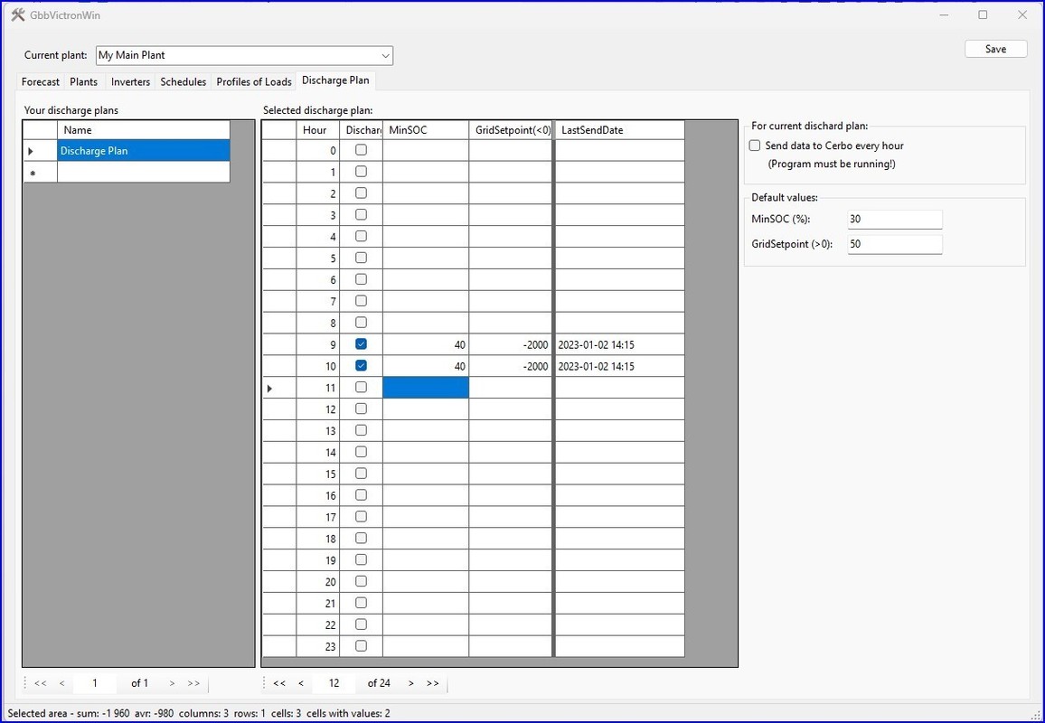

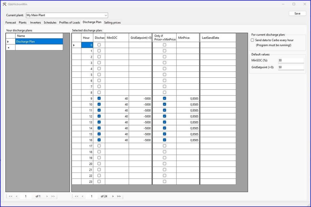

gbbsoft Opublikowano 2 Stycznia 2023 Autor #6 Udostępnij Opublikowano 2 Stycznia 2023 Wersja 1.3: - Dodałem zakładkę 'Discharge Plan', która umożliwia planowanie rozładowania baterii do sieci. Podaje się w których godzinach ma się odbywać rozładowanie, do jakiego stopnia baterii (minSOC %) i z jaką mocą (ujemna liczba, GridSetpoint) w W. (Jest przygotowanie, do automatycznego wymuszania sprzedaży prądu do sieci, gdy cena będzie atrakcyjna... 🙂 ) Program co godzinę będzie przeprogramowywał Cerbo, a jak rozładowanie się skończy, to ustawi domyślne wartości. Niestety, program (najczęściej) w ciągu dnia musi być cały czas uruchomiony, aby przeprogramowywał Cerbo. (można ew. go uruchamiać co godzina za pomocą Task Scheduler'a). Odnośnik do komentarza Udostępnij na innych stronach Więcej opcji udostępniania...

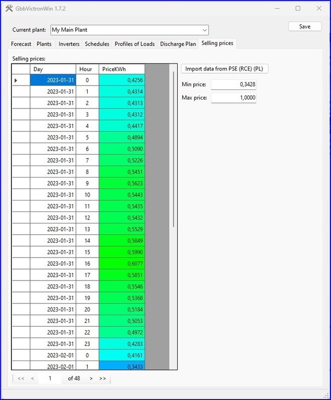

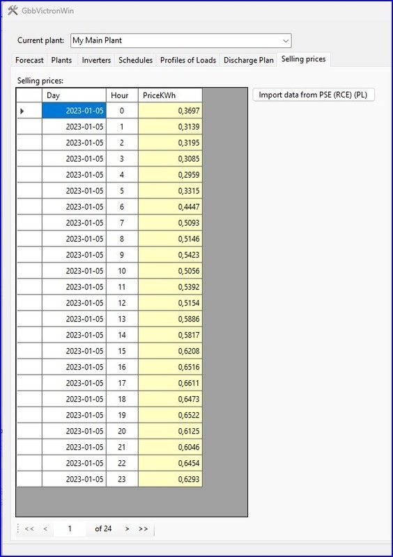

gbbsoft Opublikowano 5 Stycznia 2023 Autor #7 Udostępnij Opublikowano 5 Stycznia 2023 Wersja 1.4 - Dodałem zakładkę 'Selling prices' wraz z możliwością zaimportowania cen energii dla Polski (RCE) na dzisiaj i ew. na jutro. - Dodatkowo w zakładce 'Discharge Plan' dodałem możliwość zaznaczenia, że chcemy wyrzucać prąd do sieci tylko, jak cena 'Selling price' w danej godzinie jest wyższa niż wskazana przez nas (np: 0,8585 - cena za którą od 1 stycznia kupujemy prąd). W ten sposób można dynamicznie sterować Cerbo, aby sprzedawał prąd jak tylko jest wystarczający drogi. Odnośnik do komentarza Udostępnij na innych stronach Więcej opcji udostępniania...
gbbsoft Opublikowano 6 Stycznia 2023 Autor #8 Udostępnij Opublikowano 6 Stycznia 2023 Wersja 1.4.1 - Poprawiono błąd nie zapamiętywania 'Connect Cerbo Direct' Odnośnik do komentarza Udostępnij na innych stronach Więcej opcji udostępniania...
gbbsoft Opublikowano 8 Stycznia 2023 Autor #9 Udostępnij Opublikowano 8 Stycznia 2023 Wersja 1.4.3 - Poprawiono błąd w liczeniu DischargeKW w zakładce Forecast. Odnośnik do komentarza Udostępnij na innych stronach Więcej opcji udostępniania...
gbbsoft Opublikowano 9 Stycznia 2023 Autor #10 Udostępnij Opublikowano 9 Stycznia 2023 Wersja 1.5 Dodałem możliwość uruchomienia programu z wiersza poleceń z parametrami (np: dla Harmonogramu Zadań): GbbVictronWin /run - uruchomi program i naciśnie przycisk "Get data from Cerbo..." GbbVictronWin /run /exit - uruchomi program, naciśnie przycisk i po wykonaniu czynności zamknie program Odnośnik do komentarza Udostępnij na innych stronach Więcej opcji udostępniania...

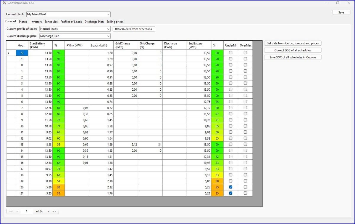

gbbsoft Opublikowano 16 Stycznia 2023 Autor #11 Udostępnij Opublikowano 16 Stycznia 2023 Wersja 1.6 Dodałem możliwość porównania forecastu produkcji z rzeczywiście zrealizowaną produkcją. Odnośnik do komentarza Udostępnij na innych stronach Więcej opcji udostępniania...
gbbsoft Opublikowano 22 Stycznia 2023 Autor #12 Udostępnij Opublikowano 22 Stycznia 2023 Wersja 1.6.2 Poprawiono błąd w imporcie cen prądu, gdy cena przekraczała 1zł/kWh Odnośnik do komentarza Udostępnij na innych stronach Więcej opcji udostępniania...

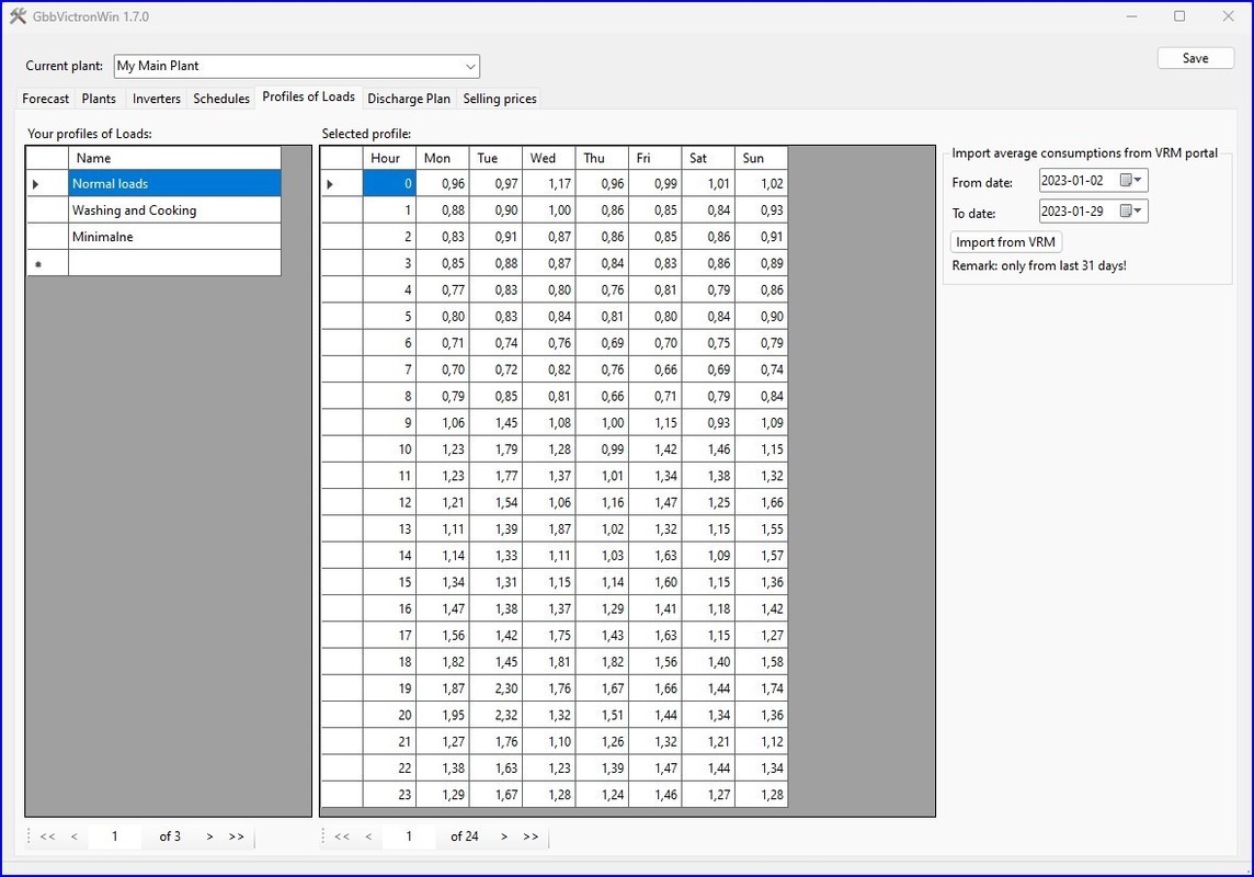

gbbsoft Opublikowano 30 Stycznia 2023 Autor #13 Udostępnij Opublikowano 30 Stycznia 2023 Wersja 1.7.0 Plan zużycia prądu przez dom rozbiłem na dni tygodnia. Odnośnik do komentarza Udostępnij na innych stronach Więcej opcji udostępniania...

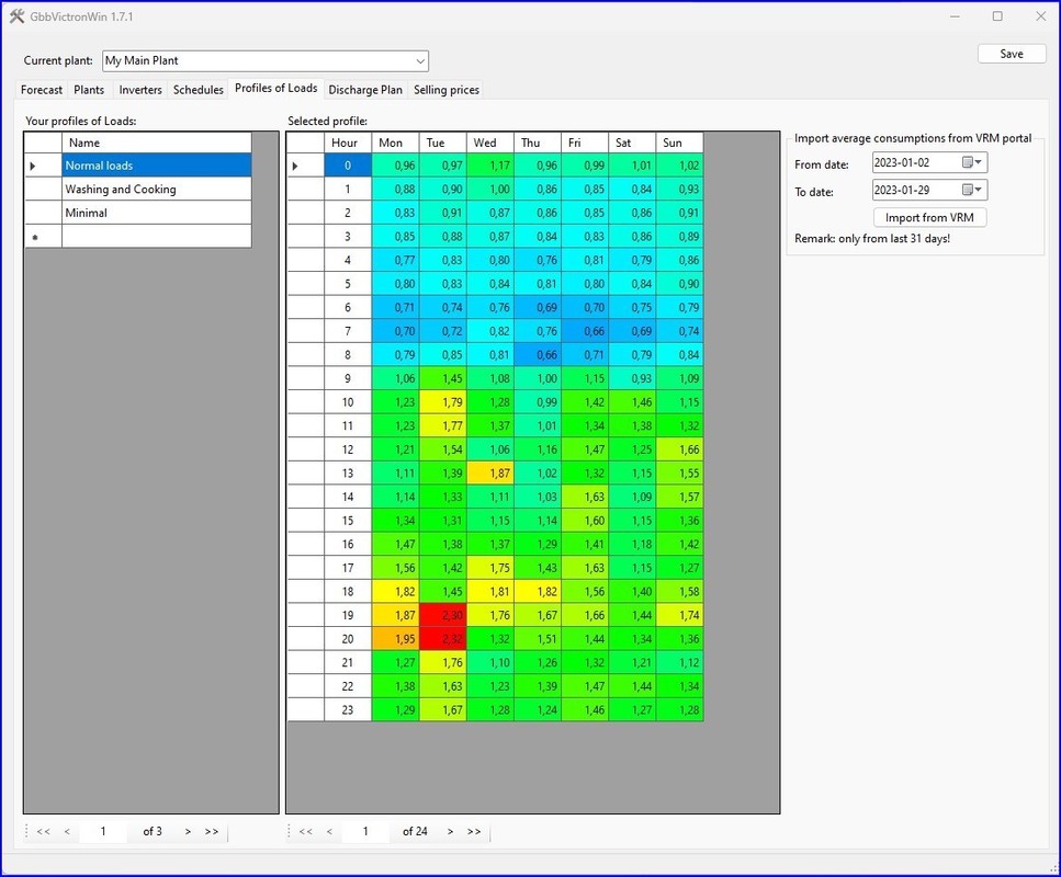

gbbsoft Opublikowano 30 Stycznia 2023 Autor #14 Udostępnij Opublikowano 30 Stycznia 2023 Wersja 1.7.1 Dodałem trochę kolorków, aby lepiej było widać liczby. Odnośnik do komentarza Udostępnij na innych stronach Więcej opcji udostępniania...
gbbsoft Opublikowano 31 Stycznia 2023 Autor #15 Udostępnij Opublikowano 31 Stycznia 2023 1.7.2 Więcej kolorków 🙂 Odnośnik do komentarza Udostępnij na innych stronach Więcej opcji udostępniania...
gbbsoft Opublikowano 31 Stycznia 2023 Autor #16 Udostępnij Opublikowano 31 Stycznia 2023 1.7.3 Dodałem (dynamiczne) pokazywanie kiedy jest dzień a kiedy noc (zalezne od wschodu i zachodu słońca). Współrzędne miejsca są brane z pierwszego invertera. Odnośnik do komentarza Udostępnij na innych stronach Więcej opcji udostępniania...

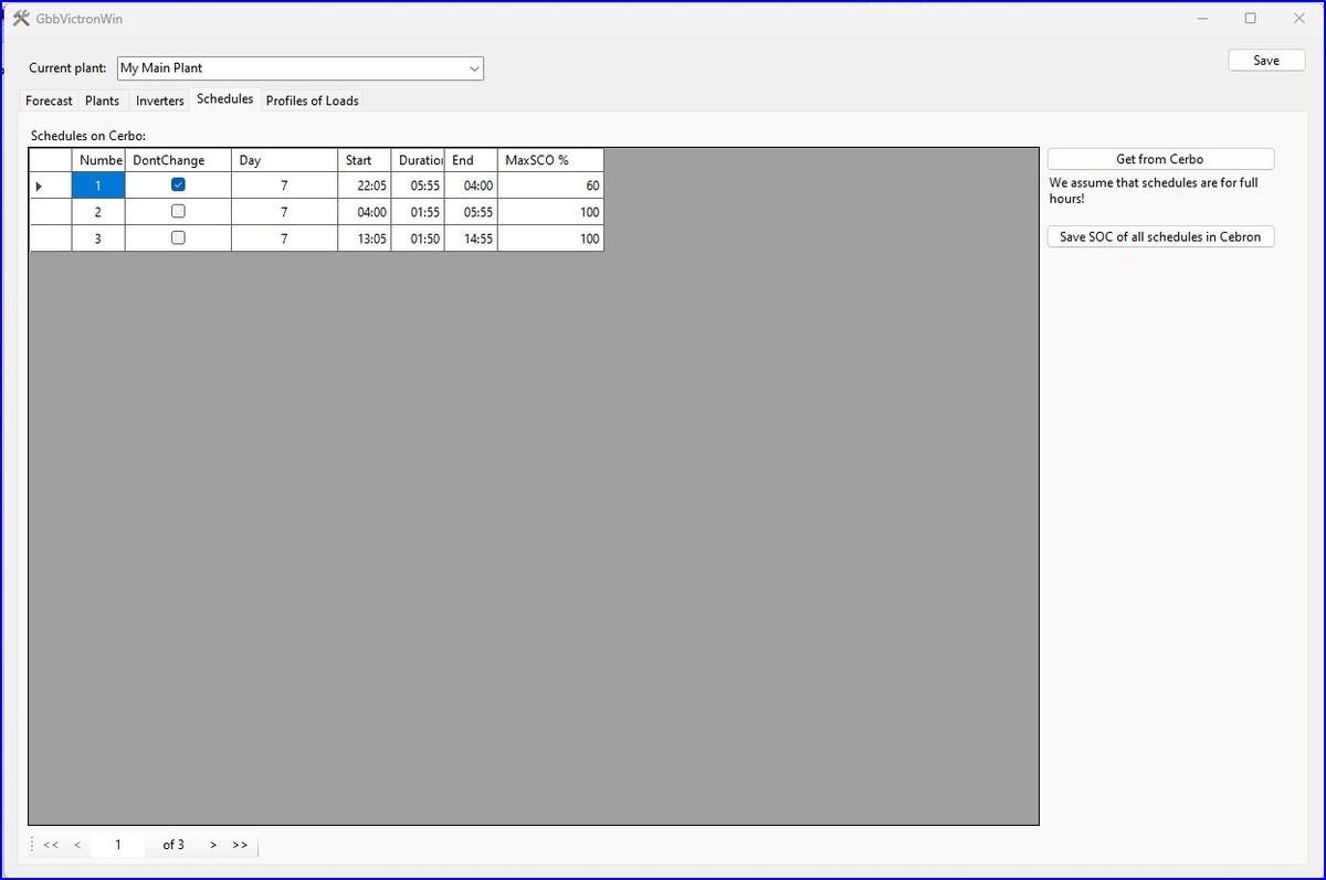

gbbsoft Opublikowano 3 Lutego 2023 Autor #17 Udostępnij Opublikowano 3 Lutego 2023 1.7.5 Dodałem możliwość ręcznego modyfikowania MaxSCO w Schedules, aby ręcznie testować różne scenariusze. Odnośnik do komentarza Udostępnij na innych stronach Więcej opcji udostępniania...
gbbsoft Opublikowano 4 Lutego 2023 Autor #18 Udostępnij Opublikowano 4 Lutego 2023 1.7.6 Poprawiono liczenie w sytuacji, gdy jest produkcja PV i jednocześnie działa Scheduler. Odnośnik do komentarza Udostępnij na innych stronach Więcej opcji udostępniania...
