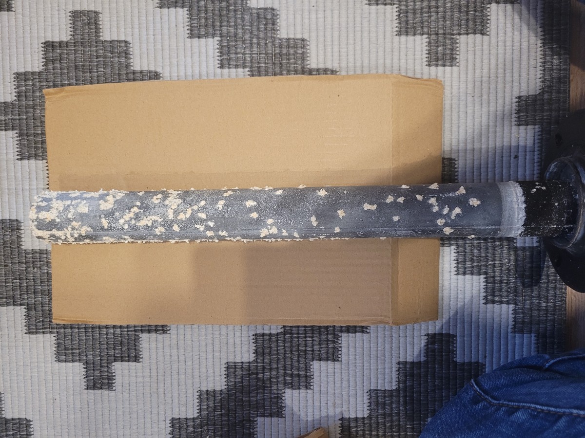

Co już zrobiłem - ustawiłem pogrzewanie CWU grzałką 2 razy na dobę do 62-65*C - nie pomogło (wcześniej było mniej). W sobotę wyjąłem anodę bo postanowiłem sprawdzić czy jeszcze jest. Okazało się, że wizualnie jest w porządku - zdjęcie w załączniku i nie śmierdzi. Pobrana "próbka" do szklanki z góry bojlera i z dołu bojlera. W obu przypadkach woda bezpośrednio z bojlera nie śmierdziała, z dołu była lekko mętna i delikatnie żółta, ale bez wyraźnego zapachu (tego samego co w kranie). Z braku laku przelałem przez zawór bezpieczeństwa około 3 litry wody, aż zrobiła się czysta. Wkręciłem z powrotem anodę. Jedyne co mi "podpadło" to próba przemieszania zawartości bojlera kończyła się pojawieniem się małych bąbelków (coś jak lekko gazowana woda nalana do szklanki), ale wciąż zapachu brak.

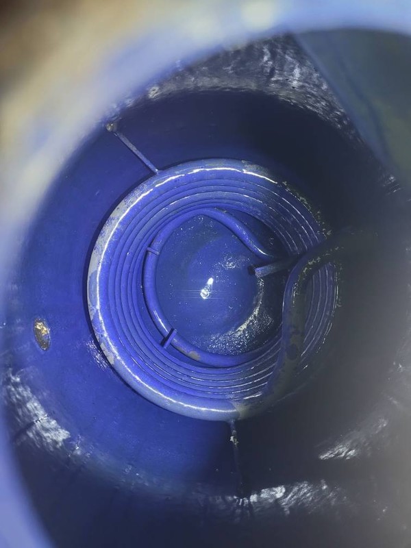

Wyczyszcze co się da, zagrzeje baniak powyżej 60* i ustawie max na antyoparzeniowce. Zobaczymy....20230211_194011.jpg
Rozkręcałem anty oparzeniowy na full i puszczałem wodę włącznie z cerkulacja, ale czy wszędzie dotarła wystarczająco gorąca woda to nie wiem. Z drugiej strony to 60 stopni jest przeciwko legionelli, a niekoniecznie ta bakteria odpowiada za smród. Może jakiś inny mikrob, który jest na to odporny

46 minut temu, seba999 napisał(a):
Ja jeszcze walczę z bojlerem. Jeszcze schodzi woda. Oczywiście zapachu w bojlerze brak.
Wyczyszcze co się da, zagrzeje baniak powyżej 60* i ustawie max na antyoparzeniowce. Zobaczymy..../cdn-cgi/mirage/61bfea923e0ce2763df29b748442be16099cf759278cab62dd8509230985465c/1280/https://forum.info-ogrzewanie.pl/uploads/monthly_2023_02/20230211_194011.jpg.8fb5d81aac45f6261ee0c54ae1f59877.jpg
Na tej fotce to wnętrze Twojego bojlera?
Myślę, że zrobił zdjęcie przez otwór gdzie się wkręca anodę. Widać tam wężownicę nieco zakamienioną i jakieś brązowe gunwo na dnie. Spróbuję zrobić takie zdjęcie mojego zbiornika. Pewnie jest to samo
Jak takie coś by było wewnątrz bojlera to nic dziwnego że śmierdzi.

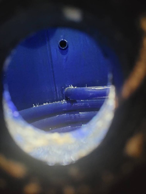

Bojler po czyszczeniu - zdjęcie w załączniku. Nowa grzałka. Stara poszła do bufora. Niestety na stare miejsce tj w połowie wysokości, bo adapter na dolną flanszę, który dostałem jest za mały...
Co on taki niebieski - to jakaś zywica? Emalie zwykle widziałem szare i niejednorodne.
