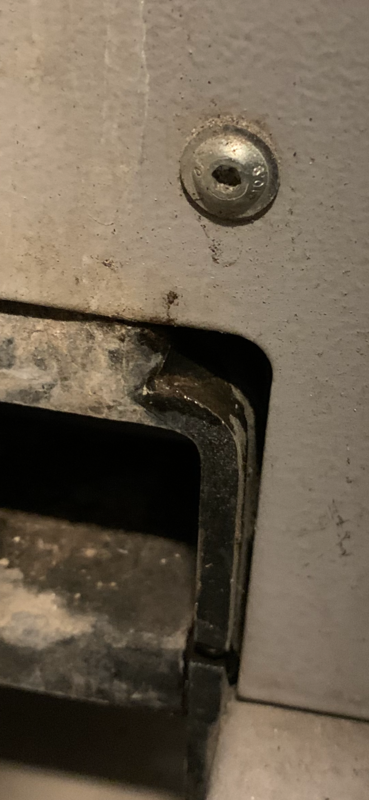

Zauważyliśmy dzisiaj pod kotłem Defro HG mały wyciek z wody.
Co myśleliście może to być nieszczelność wymiennika czy inna przyczyna?
Kocioł jeszcze na gwarancji.

woda wygląda na czystą więc to raczej nieszczelność. ale sprawdź czy nie ma przecieku na podłączeniu rur.

Rury są suche. Występuje to na zimnym kotle, bo pewnie ilość wody przy padlinie jest taka ze odparowuje.

@Sambor śrubunki są na zewnątrz kotła i są suche, i są one wspawane w płaszcz kotła. Czyli wszystko to co było podłączone po stronie instalatora jest suche. Boje się rozkręcać bo w karcie gwarancyjnej jest mowa o plombach. Jutro zadzwonię na serwis, jeśli mi powiedzą ze mogę rozkręcić to rozkręce. Bardziej byłem ciekawy czy to może być kondensacja.
Kondensacja też może być..  Przy dolniakach to norma, zwłaszcza przy pierwszych odpaleniach.. Długo już palisz w tym kotle?
W zasadzie to kocioł rodziców. Trzeci sezon, ale w sumie temperatura wody w kotle musiałaby spaść poniżej temperatury punktu rosy, a to raczej niemożliwe.
U mnie w mpmie, po paru sezonach też raz pojawiła się plama koło wyczystki, do tej pory nie wiem jak doszło do kondensacji. Niech rodzice wytrą do sucha tą plamę i obserwują, jeśli się powtórzy, to raczej nie szczelność..
Może deszczówka z komina? Wyciek z kotła będzie codziennie. Obserwować, jak mówią w ASO Renault.
HarryH nie ma takiej możliwości, komin ceramiczny z odpływem kondensatu.
Co nie znaczy, że woda nie mogła wpłynąć do czopucha.
U brata spawali serwisanci z Defro, co prawda było to parę lat temu, z dojazdem ponad 100km skasowali 300zł, także śmieszne pieniądze.
