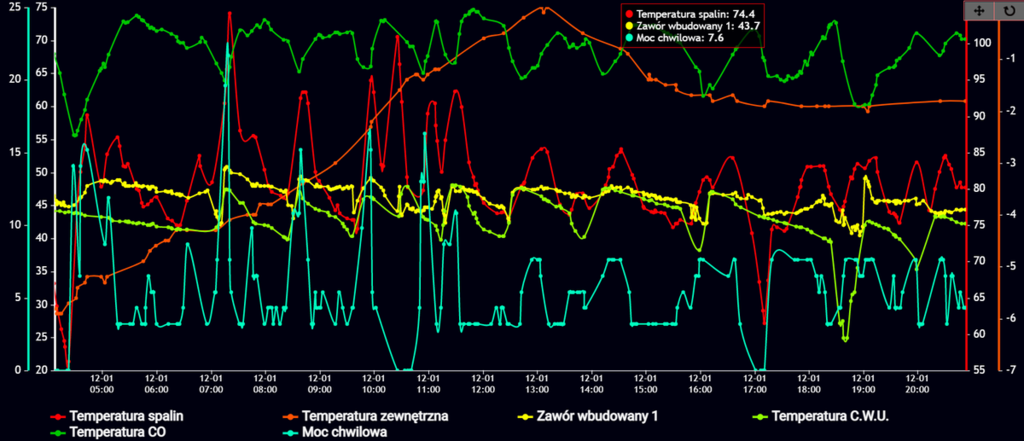

Nie działam na tych ustawieniach co opisywałem wcześniej... :)
Odkąd zrobiłem pomiar wydajności podajnika zmieniłem nadmuch na fabryczne ustawienia.
Czyli jadę na:
Obroty wentylatora min/max : 356/967
Podawanie min/max: 2/5    (fabryczne są takie same)
Przerwa min/max: 8/38   (fabryczne dla wydajności podajnika 12,5kg/h = 8/16)
Zakres mocy w/g tych ustawień, wydajności podajnika 14,5kg/h i kaloryczności na poziomie 5kW/kg to 3,6-27,9 dla kotła 20kW
Przy pełnej mocy nie wskakuje powyżej 22kW mimo możliwości skrócenia czasu przerwy (pewnie blokada z uwagi na ustawienie mocy kotła na 20kW).
Mam taki akurat pellet, że 1h podawania = 14,5kg o kaloryczności 18MJ/kg = 5kW/kg
A to wykres pracy na tych ustawieniach.
Na palniku zbiera się popiół, ale po dotknięciu rozpada się, więc nie są to jakieś wielkie spieki.
Pozdrawiam.
spalanie wychodzi przy  3,6kW na poziomie  0,7kg/h
zaś przy tych 6kW blisko 1,2kg/h
Czyli jakieś 25-30kg/dobę :) przy domie 186m2.
I jestem zadowolony jak na tę chwilę z uwagi, że np. temp spalin mam średnio wyższą o 8-15*C od temp. kotła
co widać na wykresie.
Zadana CO : 70*C
Mam pracę ciągłą ustawioną.
Będzie bliżej 10*C na plusie to włączę tygodniówkę i średnia spalania spadnie.
Obecnie ciepło lubię mieć w domu.
Edytowane przez devport

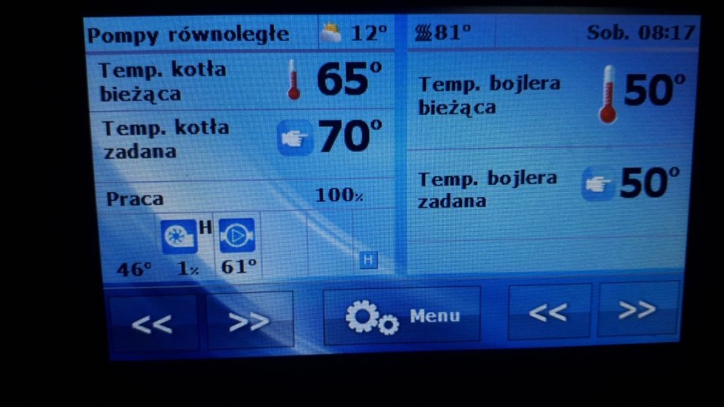

Witam. Stałem się właśnie posiadaczem tego kotła. Mam kilka pytań narazie chodzi na ustawieniach fabrycznych w niby pid.
1. co oznacza ta literka h obok dmuchawki i od czego zależy procent przy niej wyświetlany?
2. Czarno czarno i jeszcze raz czarno w wymienniki. Jak z tym sobie poradzić?(pellet olczyk)Zwiększyłem delikatnie obroty dolne i górne.
3 Jak palić w pid czy start stop?
4 zauważyłem że rośnie mi temperatura podajnika powyżej 60 stopni.
Instalacja z zaworem 4d i 3d na podłogę na powrocie atv 55. Zadana kotła 70 stopni, przebija o 5 i się wygasza. Proszę o porady
1. H to błąd np. braku obrotów/błędnych obrotów dmuchawy, sprawdź połączenia dmuchawy z elektroniką. Lub zablokowany hallotron.
2 i 4. Wynika to z pkt. 1. Za Mało powietrza. Temp. Podajnika rośnie ponieważ ogień pali się zbyt blisko podajnika, nie jest wydmuchiwany z palnika.
3. Ja palę np. w pid.

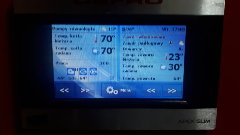

Mówisz że to błąd z tą literą? Wrzucam fotkę
Może nie tyle błąd co związek z hallotronem? Nie wiem, tak gdybam 😉
Pozdrawiam.
A u Ciebie nie ma tej litery?
Koledzy, nie błąd tylko informacja, że pracuje z halotronem. Czyli funkcja przepływu. Jest wszystko ok
Jeżeli kopci i w komorze ciemno to warto poobserwować na jakiej mocy często pracuje. Tam właśnie gdzie jest literka H. Jak na niższej to podnosimy korektę dolną wentylatora. I odwrotni 🙂
Witam jezeli temp podajnika rosnie to znaczy ze powietrze które dostarcza wentylator ma latwiej uciec w strone podajnika do  zasobnika niz do komina.
1. sprawdz ciag kominowy
2. skontroluj rure elastyczna ktora laczy zasobnik peletu z palnikiem czy nie jest uszkodzona czy jest dobrze dokrecona
3. w zasobniku wg. producenta powino znajdowac sie min 1/3 peletu zeby ograniczyc "cofke"
ps. taka mala dygresja zalozylem w czerwcu dodatkowa pompe kotłowa  i teraz widze jak bardzo mialem niedogrzany kocioł , szybciej sie dogrzewa. zachecam do montazu i polecam
delta ekopell 15 kw
jezeli jest ciemno w komoze to za bardzo kopci czyli za malo powietrza i za duzo paliwa
stopniowo zwiekszac czas przerwy fabryczne jest pewnie ok 12 s daj 18
do komory spalania bezposrednio w sasiedzwie plnika postaw plytki szamotowe takie z castoramy zwiekszy to troche temp w tym miejscu pelet bardziej sie dopala jest mniej popiolu a ten ktory juz jest jest cięższy mniej czesci lotnych.
u mnie do dziala
To procenty obok tej litery pokazują z jaka mocą działa??
Tak. Czyli minimum i max nadmuch.
To dlaczego niekiedy jest tak że do zadanej temp. brakuje 10 stopni a tam pokazuje 5% a nie pracuje na 100
I tak ma być. Moduluje mocą aby trzymać zadaną i utrzymać palnik na niskiej mocy. Czyli PID

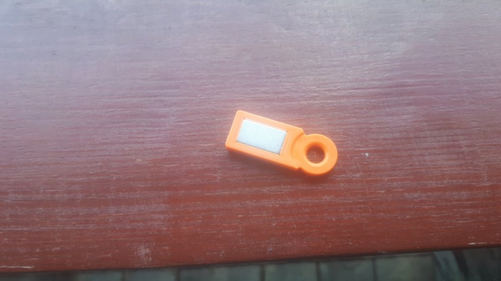

A powiedzcie mi jak wyświetla się ruszt czyli czyszczenie to on się jakoś rusza czy tylko dmucha mocniej?
Tak, rusza się. W trakcie spalania trochę się cofa i wraca do pozycji początkowej.  Ma zadanie odsunąć spalony pellet lub zgorzel.
W trakcie czyszczenia w wygaszaniu ruszt wykonuje pełny ruch w odpowiednim czasie aby go dokładnie oczyścić.
Mirekkss : U mnie literki H nie ma na wyświetlaczu, a mimo to sterownik hallotron ma włączony. (APCK SLIM)
Przy rozpalaniu i wygaszaniu patrzyłem się na ruszt to tam się nic nie rusza.
To już nie wiem jak to jest z tą literą H.
I znowu praca brakuje 5 stopni a dmuchawa halotron 1% pokazuje ledwo co dmucha kopci ręce opadają  na tego techa
Przy rozpalaniu ryszt nie pracuje.
W czasie pracy palnika ruszt pracuje czasowo.
Wygaszanie ma 3 fazy, dopalanie- wydmuch- ruszt. Przy ostatnim ruszt pracuje.
Podnieś jak chcesz dolny nadmuch wkorektach o +5. Zobaczysz co bedzie
Chodzi o to że tam nic nie widać aby ten ruszt się ruszał.
Mirekkss u mnie też czasami to się zdarza ale po chwili jakoś się to rozbuja nie chce mi się przy tym kopać, ale wydaje mi się że to ma związek z temperaturą spalin , obrotami wentylatora i temu. zadaną kotła ,w ustawieniach serwisowych podnieś maks temp spalin i zobaczysz za jakiś czas.
Najlepiej wszelkie zmiany notuj żebyś mógł się cofnąć.
Ale u mnie maksymalna temperatura spalina jaka była to może 96 stopni.
Ruszt nie rusza się szybko, ale wolno
Tu będziesz widział kiedy pracuje.
Edytowane przez gilal
I wszystko jasne dlaczego się ruszt nie ruszał. Taki magnesik jeszcze był założony na module:)
A faktycznie, jest takie coś.. ale instalator to powinien zdjąć. Chyba, że sam go instalowałeś 😉 A więc witamy w klubie.
Instalacja była wykonywana samemu a w instrukcji chyba nic nie ma na ten temat albo przeoczyłem:)
